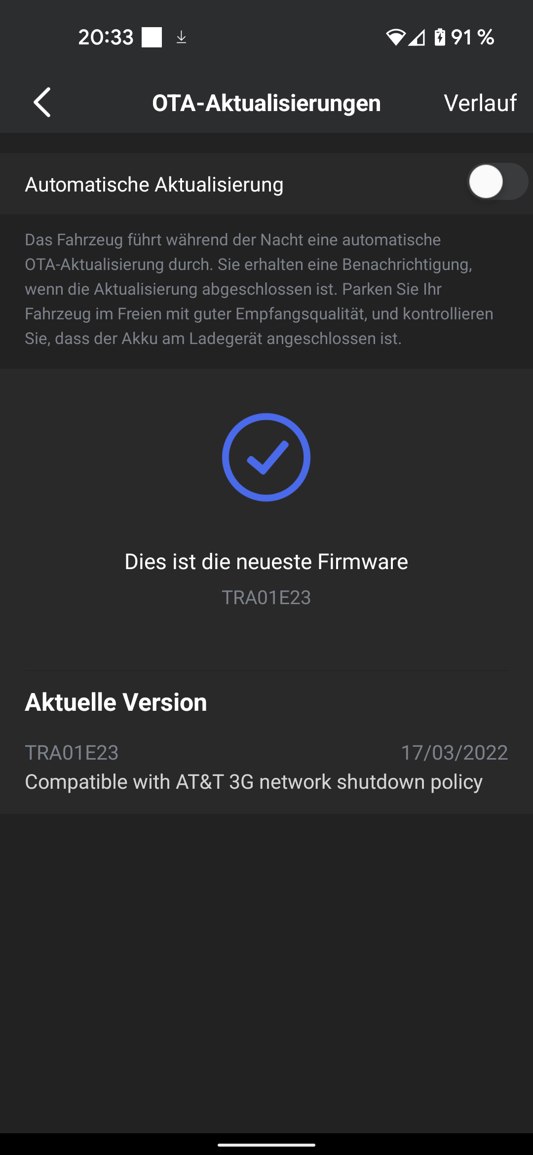

Bin grad durch mit den Updates meines N1S.
Pro Update ca 5min. Roller stand abgeschaltet mit Netzempfang. Nach jedem Update musste ich den Roller einschalten. Dabei kam mehrmals der Error 99 mit 0% Akkuanzeige. Das fixt sich nun anscheinend von selbst. Einfach eingeschaltet stehen lassen. Satfix blinkt, Mobilfunk blinkt, auf einmal geht die Akkuanzeige rauf und alles passt! Sobald das passiert ist, kann man das nächste angebotene Update einspielen. Mein ECU Akku wurde übrigens die ganze Zeit mit 1% angezeigt. Das war egal.
Mensch, vielleicht ist dieser 99er Showstopper nun Geschichte oder einfach besser handhabbar. Im Changelog gab es ja einen Hinweis auf sofortigen SIM Reconnect. Das wäre eine super Verbesserung!
