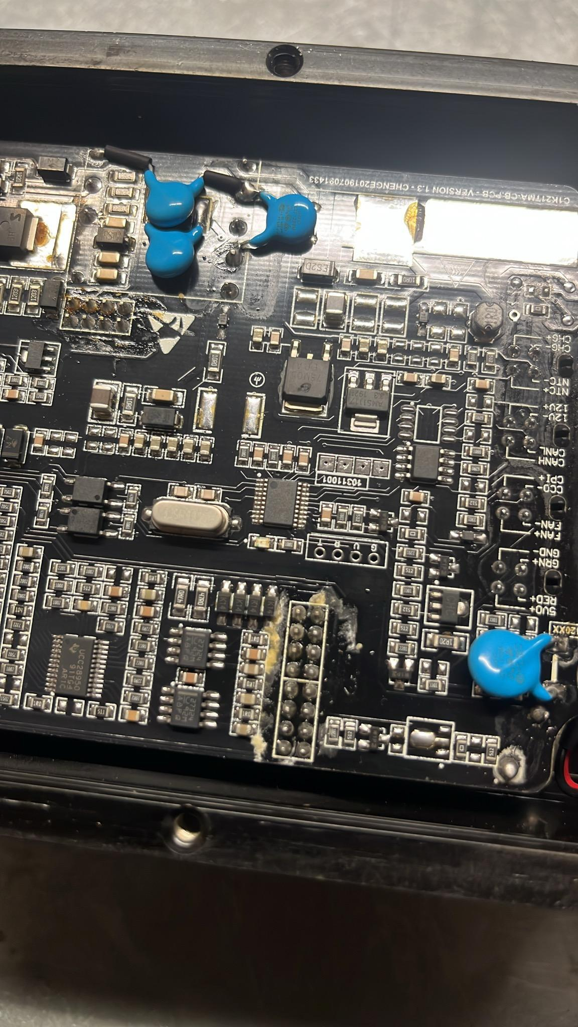

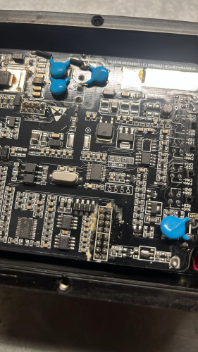

kennt jemand einen dienstleister der so eine platine, instandsetzen kann? Bild so ähnlich wie hier auf s1, es riecht verschmort, vermutlich ist irgendein bauteil durch...

Kann man unschwer erkennen:
Da wo die 3 blauen Folienkondensatoren sind, hat es "gebrutzelt"...Ebenso etwas weiter links an 6 Lötpunkten.
Was auf der Gegenseite kaputt gegangen ist?
Reparatur steht nicht im Verhältnis zum kompletten Tausch der ganzen Platine, leider....!
Ich (löterfahren) würde das nachlöten bzw. die Teile der Gegenseite erneuern und einlöten.
Aber einer der keine Lötkenntnisse hat, sollte die Finger davon lassen!
