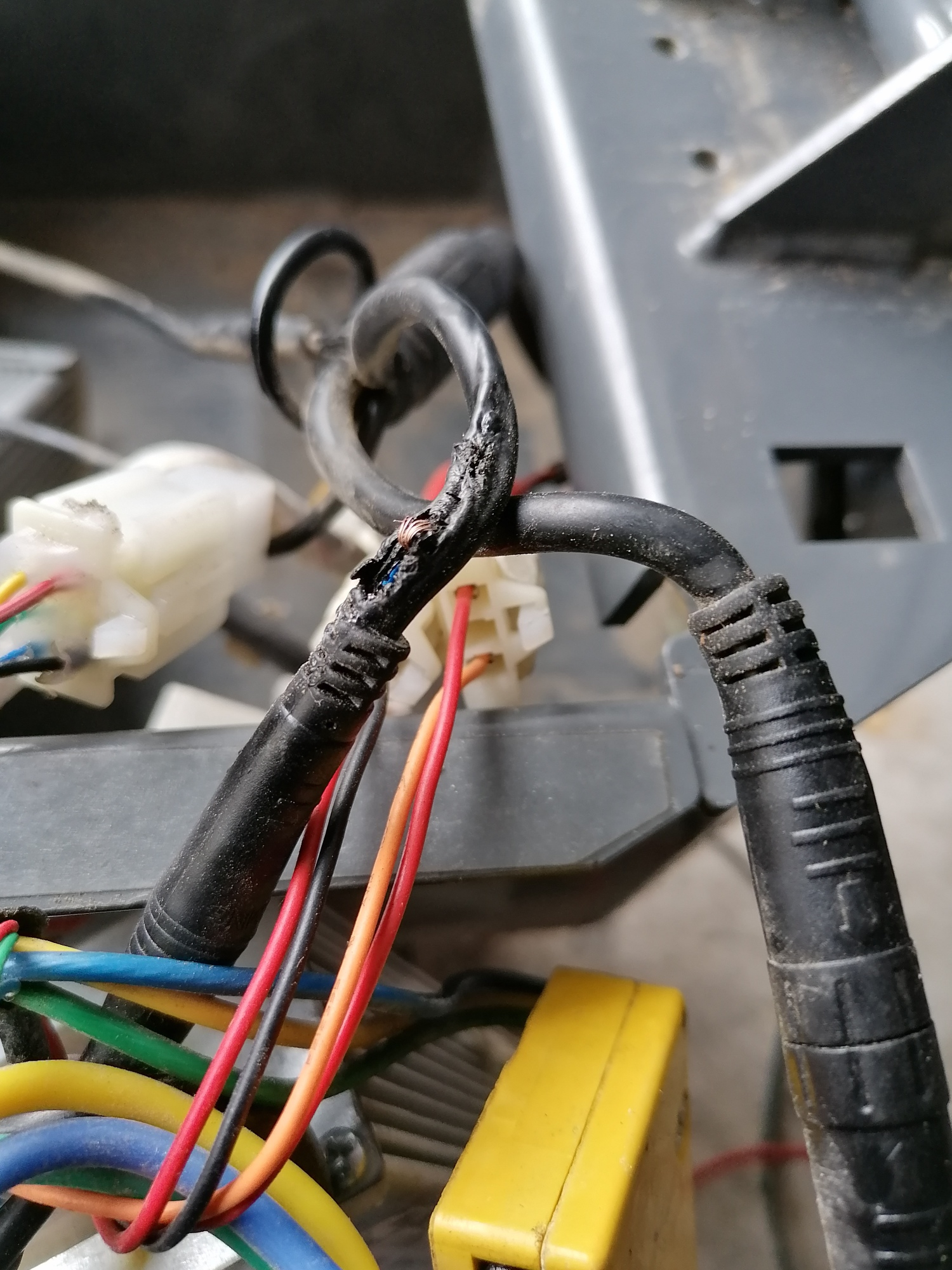

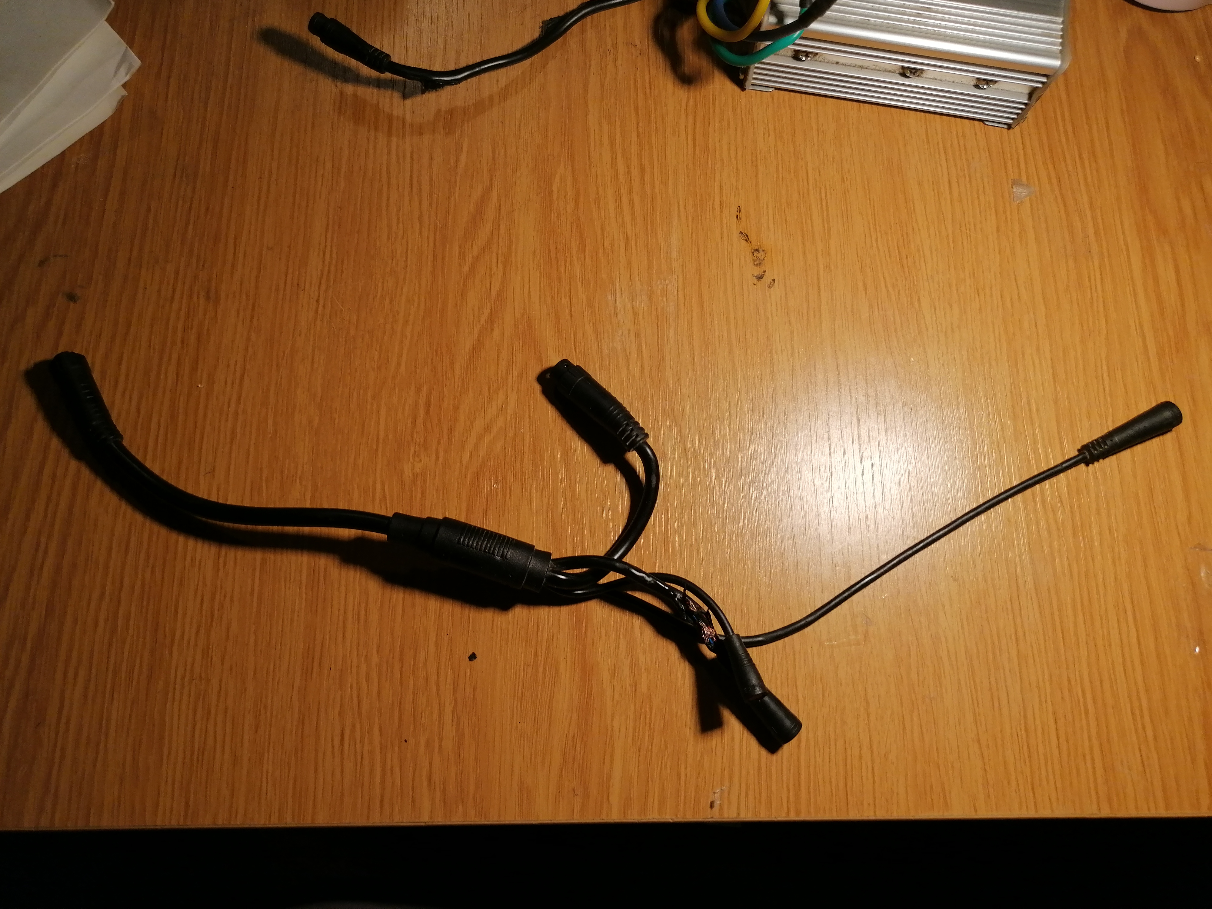

ich habe dasselbe Problem beim RS45 Pro E10 und E11 Akku hat 53 Volt, habe aber entdeckt das der Hintere Kabelbaum sehr beschädigt ist siehe Bilder rundstecker zum kleinen Controller.
Weiß aber nicht woher ich den Kabelbaum Hinten herbekomme bei Forca oder eflux finde ich den
Nicht

den kabelbaum bekommst du bei aliexpress, da gibts den verkäufer maxmoov, was übrigens der original hersteller unserer scooter ist
bei dem kannst du den kabelbaum kaufen. kostet nicht viel
aber mal eine andere frage, da hats doch nen kurzen gegeben in dem kabelbaum bei dir oder ? die ummantelung wirkt so verschmolzen
und sag mal hast du da dreck im akkukasten, sieht aus wie sand, auch die kabek wirken so "sandig" oder täuscht das ?
