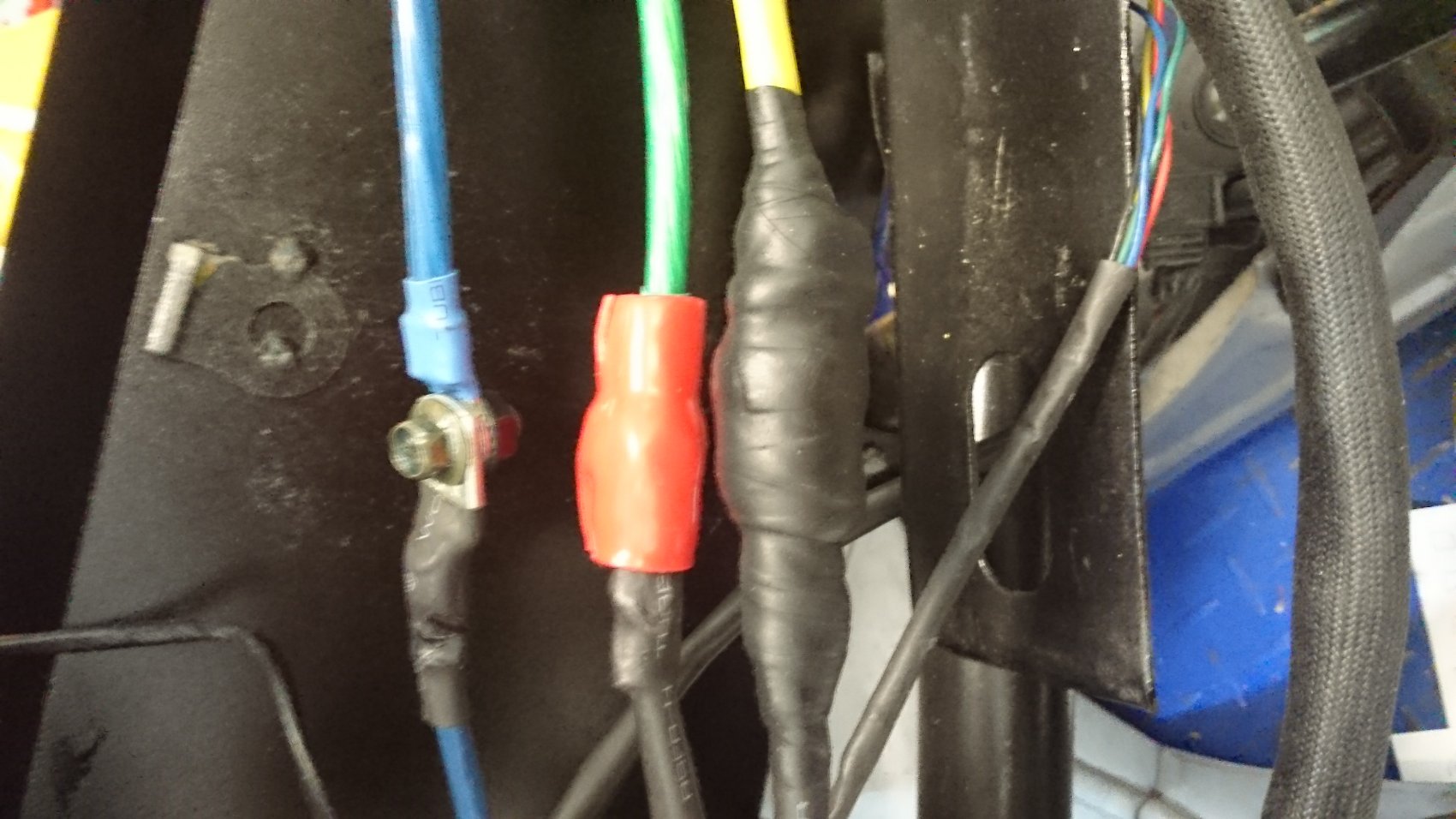

@STW
Die Motorpasen habe ich schon offen, das war sehr ordentlich gemacht und die Muttern waren auch fest.

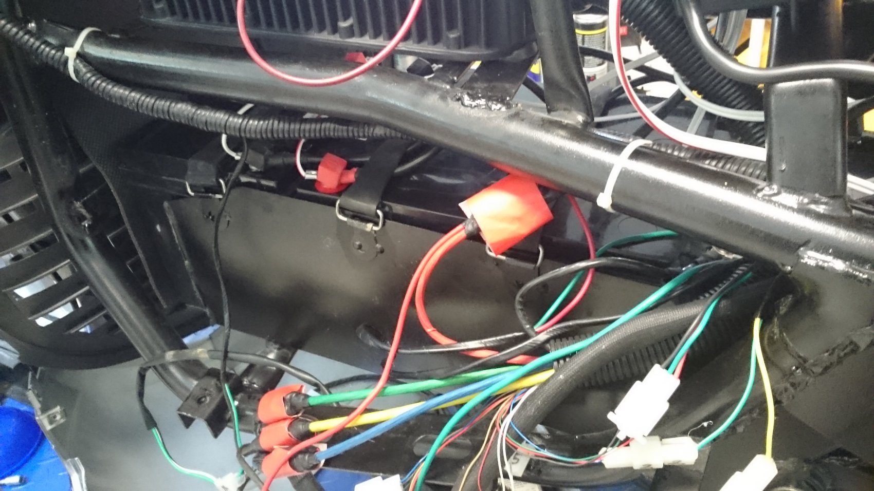

Heute werden die Akkus mit der Einzelspannungsanzeige und einem separaten Ladekabel wieder verbaut.
Dann kann man Lade und Entladevorgang besser überwachen. Erst dann sind die Akkus in der Spur oder
für den Entsorger. An den Kabelverbindung wird sich auch die Heissklebepistole wieder erfreuen.
Das Motorphasen- und Controllerkabel wird bedienerfreundlich verlegt.

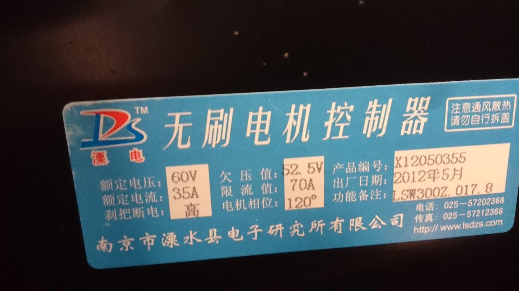

So, er funzt wieder und das weise Kabel ist die Drossel. Er dreht dann auf der Bühne nicht so hoch. (Nummer 4/5)
Es könnten dann die 35A sein und nicht die 70A.

- Beiträge: 8928
- PLZ: 14***
- Wohnort: bei Berlin
Re: SHANDONG BAOYA BY-EM05, Baoya 3000 gegen Goldenkey
100W macht rund 8A, macht bei 3 Stunden 24Ah - ist nicht mehr dolle viel.
Die Controllerangaben interpretiere ich so:
60V Nominalspannung
52.5V Unterspannungsgrenze, also Abschaltung bei 10.5V pro Akku
70A max (also rund 4.x KW)
35A Dauerlast (also rund 2.x KW)
Den "Blauen" besser noch isolieren, falls auf dem Rahmen mal eine Spannung anliegt. Besser wäre noch ein Klemmbrett.
60V Nominalspannung
