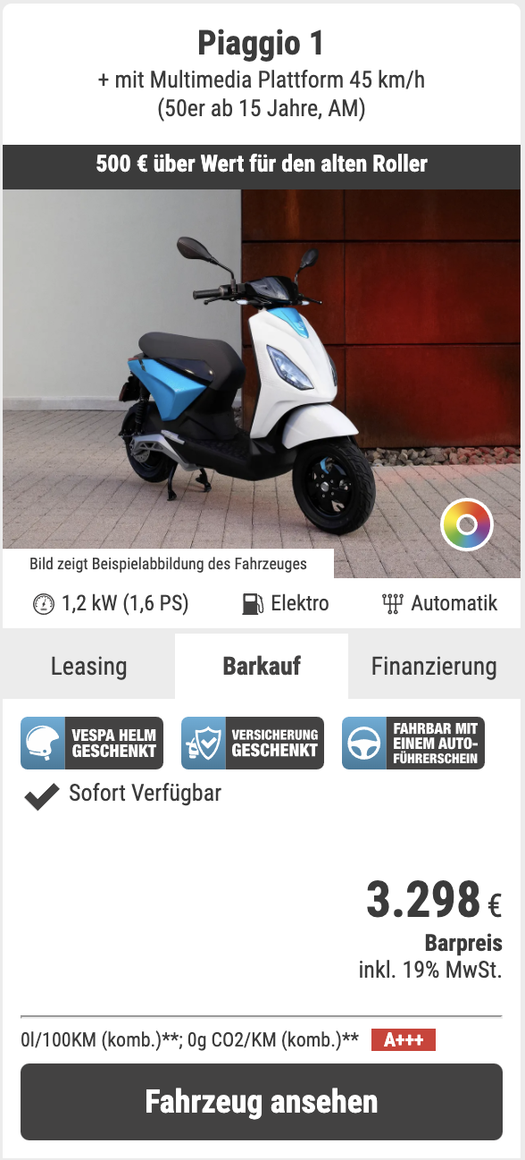

Stimmt, den Hinweis auf S. 30 hatte ich übersehen. Aber wie ihr beide schon schreibt, ist dieser Hinweis auch sehr unspezifisch und nichtssagend...
Ich habe meinen Roller beim Autohaus König gekauft. Das Angebot ist derzeit nicht mehr verfügbar, aber zumindest die Angebotsvorschau mit Hinweis auf die Multimediaplattform ist noch sichtbar:
https://www.autohaus-koenig.de/roller/piaggio/
Ich muss aber auch noch dazu sagen, dass ich bisher noch gar keine Info des Händlers bzgl. nachrüsten, wer letztlich dafür aufkommen muss und wann das passieren wird bekommen habe, ich warte noch auf eine Antwort.
Mir scheint auch, als wäre dem Händler zum Zeitpunkt des Verkaufs nicht klar gewesen, dass dieses Bauteil fehlt...

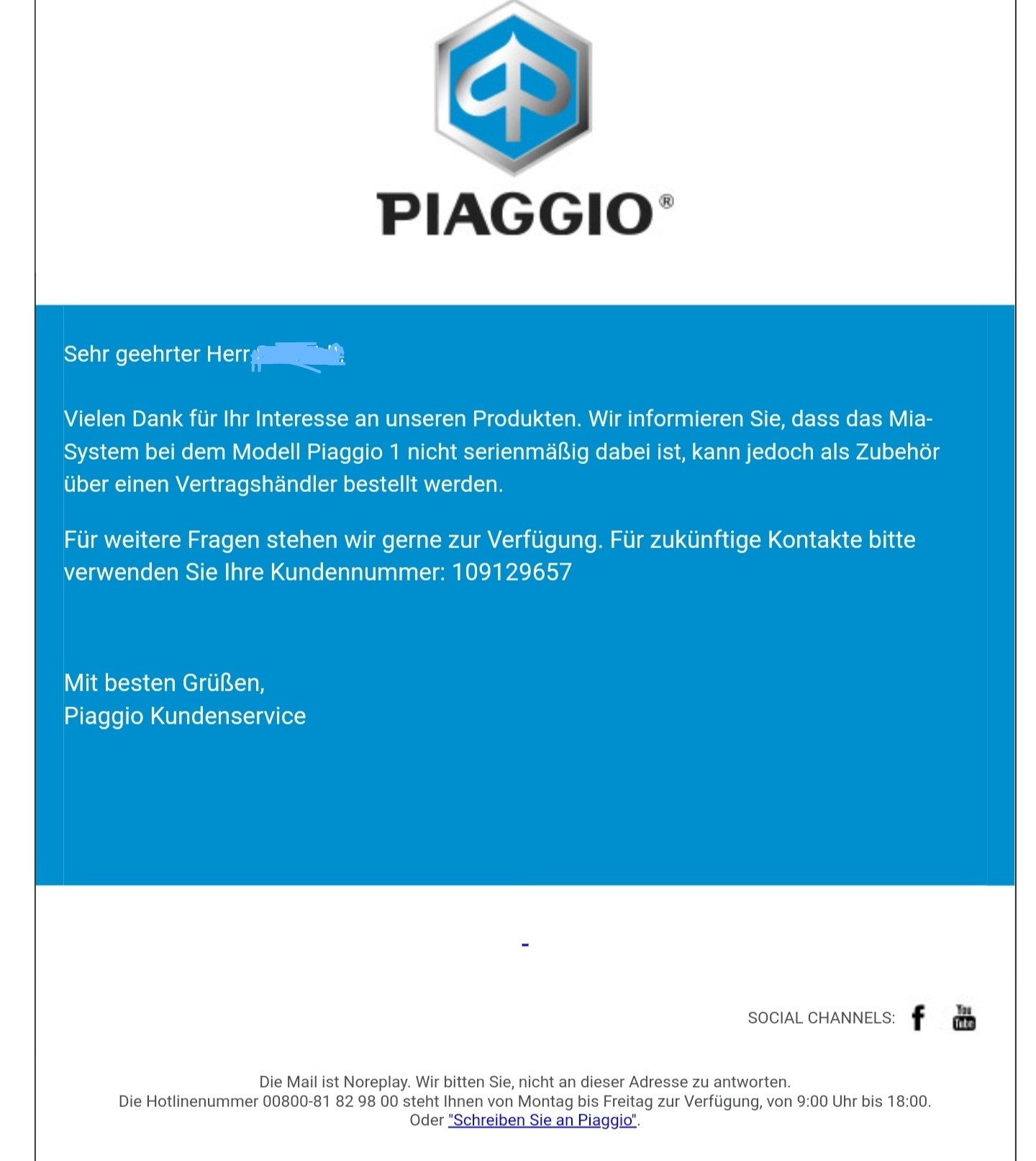

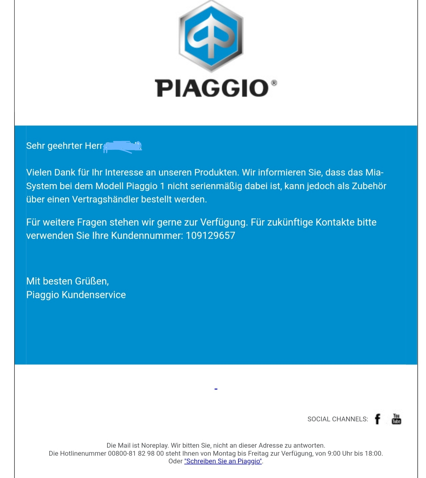

Guten Morgen,
Roller ist noch immer in der Werstatt. Es gibt Probleme mit dem Anlernen des Zweitschlüssels. Inzwischen habe ich Antwort von Piaggio bekommen. Das Modul für MIA- Multimedia kann KOSTENPLICHTIG Nachgerüstet werden, ist leider keine Serie.
Gruß Mike
