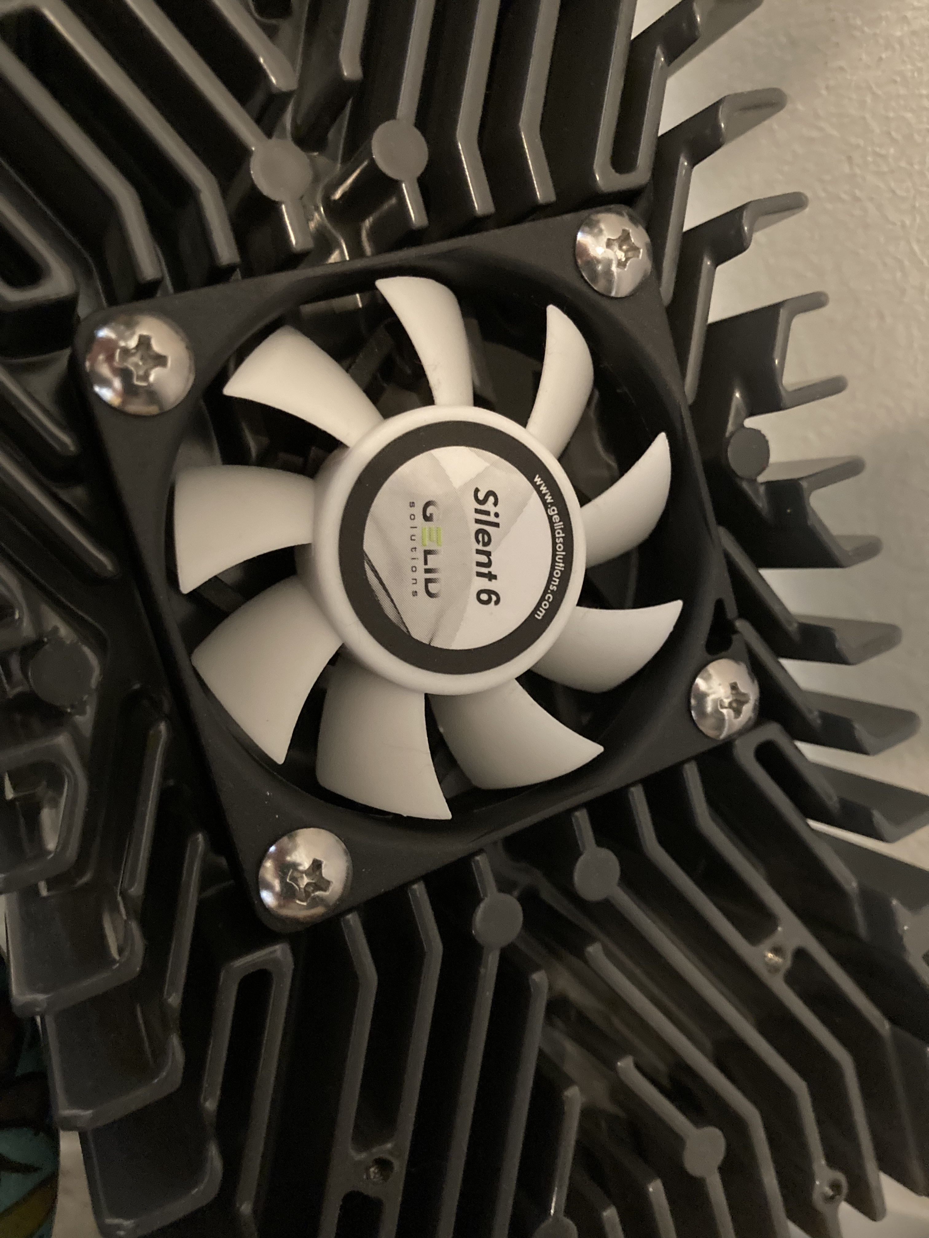

Ja - das Ladegerät ist seeehhhr LAUT
Aber: nimm die Kunststoff Abdeckung runter - damit wird es schon etwas leiser.
Bestell dir einen 60mm Lüfter (flüsterleise) 2polig. Einfach gegen den Original tauschen.
Das wars - absolut leise - kann problemlos über Nacht geladen werden.
Die Kunststoffabdeckung (also der Griff des Ladegerätes) nicht mehr montieren sonst wird es wieder lauter

Hast du einen Link bzw ein Modell von Lüfter den du hast oder empfehlen kannst?
walln29
- Beiträge: 19
- Registriert: Fr 27. Mai 2022, 12:42
- Roller: Piaggio 1 active
- PLZ: 1190
Re: Piaggio One 2. Ladegerät kaufen
Diesen Ventilator hatte ich von einem PC Gehäuse noch zu Hause. Auf der Rückseite steht 26 dB. Im Prinzip passt jeder 60 mm Ventilator mit zwei Anschlüssen. Die Kabel müssen vom alten Ventilator entfernt werden und dann den neuen an gelötet werden! Das Ladegerät ist unten komplett vergossen hier kommt man also nicht an den Stecker vom Ventilator heran. Ist aber keine große Sache sind nur zwei Kabel eins rot eins schwarz
