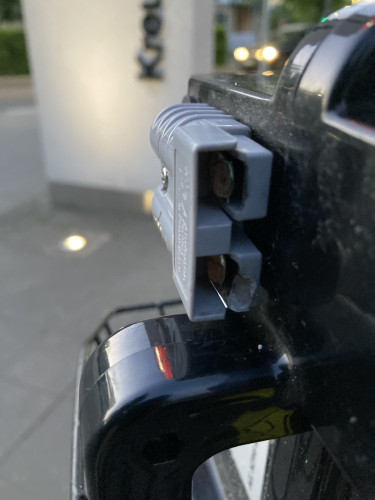

Leider sieht es im Akkustecker schlimmer aus, ein Kontakt ist definitiv hin (sieht für mich jedenfalls so aus). Ich werde jetzt die Kontakte auf der Roller-Seite saubermachen und dort einen neuen Stecker aufziehen (zum Üben), und für den Akku versuche ich, eine Werkstatt zu finden. Mal schauen, ob ich Erfolg habe. Wenn nicht, muss ich weitersehen.

Irgendwie scheint mir das Tragbild nicht in Ordnung zu sein. Waren die Kontakte im Gehäuse eingerastet? Die beiden Stecker immer eingerastet?
Ich fahr meine SB50 Stecker auch 'mal 10min mit 70A und kurzzeitig nit 105A...

Peter51 hat geschrieben: Di 17. Mai 2022, 00:05 Irgendwie scheint mir das Tragbild nicht in Ordnung zu sein. Waren die Kontakte im Gehäuse eingerastet? Die beiden Stecker immer eingerastet?
Was ist ein Tragbild?
Nach dem letzten Aufladen waren die Stecker sehr schwergängig, ich musste fast ein bisschen Gewalt anwenden. Ich vermute, ich habe dabei etwas kaputt gemacht und die Kontakte sind in Folge nicht richtig eingerastet. Vielleicht war im Stecker was gebrochen und hat sich irgendwie verklemmt, das ist meine Vermutung im Nachhinein. Ich hätte genauer nachschauen müssen, aber wie gesagt: Laie. Ich war froh, dass der Roller bis dato ohne Probleme gefahren ist. Es ist mein erster E-Roller, ich hatte vorher noch nie irgendeine Art von Moped, hab nur in meiner Jugend heimlich auf einer S50 (Simson) fahren gelernt - und die Umstellung war trotz der vielen Jahre dazwischen anfangs heftig. ;-)

Beim An- u. Abstecken entstehen Funken, die die Kontaktzungen verbrennen. Dieses "Tragbild" kann auch entstehen, wenn die CB50 nicht richtig eingerastet sind, oder wenn man die für max.50A zugelassenen CB50 mit 100A überlastet. ;)
Rollerseitig kann man gefahrlos die CB50 neu verbauen. Problematisch sind die Verbrennungen außerhalb und evtl. die im inneren des Akku. Würde man nur den äußeren CB50 tauschen, könnten innen die Schäden schlimmer werden.

Zuerst dachte ich, das vielleicht Wasser an die Kontakte gelangt ist. Nunmehr meine ich, das ein Kontakt etwas mitgenommen aussieht - Abbrand. Ich hatte einmal einen schwergängigen Lichtschalter am Roller. Mit WD40 etwas eingesprücht - stand einmal in einer Rollerzeitschrift - und er war wieder wie neu .....

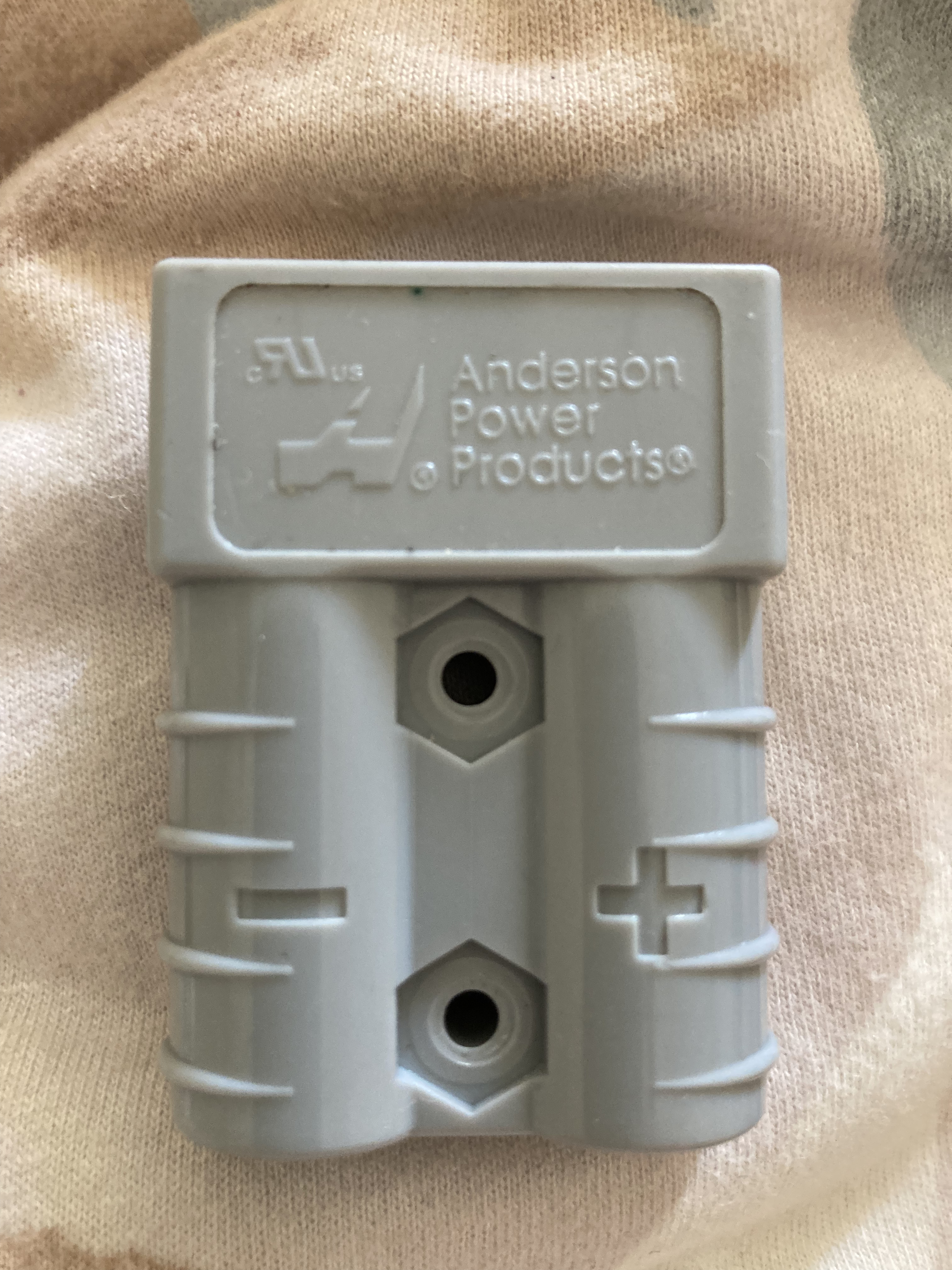

Wenn da im Inneren des Akkus Schäden wären, müsste der Stecker dann nicht mitgenommener aussehen? Ich habe weiter vorn ein Bild hochgeladen. Auf einer Seite ist er von innen aber definitiv nicht in Ordnung, da ist auch irgendwas abgebrochen. Das Ganze scheint insgesamt nur auf einer Seite stattgefunden zu haben, wie Peter schrieb, sieht ein Kontakt (auf Roller-Seite) etwas angekokelt aus. Hier nochmal ein Bild vom Akkustecker (man sieht leider nicht viel, aber da ist definitiv was abgebrochen) - und ja, es sind Anderson-Stecker.

SB50 ist richtig. Der Akkustecker sollte komplett gewechselt werden - Gehäuse ist wohl gebrochen. Der Akku wird ja lastlos ab- und wieder angesteckt. Also kein Funkenflug durchs Ab- und Anstecken. Man kann den Pluspol berühren ohne das man einen Stromschlag bekommt. Nur beide Pole gleichzeitig anfassen sollte man nicht. Ich versuchte einen Polkontakt zu entriegeln. Es gibt Phasenprüfer bzw. Elektroschraubendreher mit isoliertem Schaft. Sobald man das Kabel mit Kontakt draußen hat den Kontakt sofort mit Isolierband umwickeln. Ob man das Gehäuse abschrauben kann, ohne das eine mögliche Mutter ins Gehäuse fällt? Ich weiß es nicht. Ich vermute, dass es Blechschrauben sind (ohne Mutter).Kirstin heißt wohl deine Tochter?
