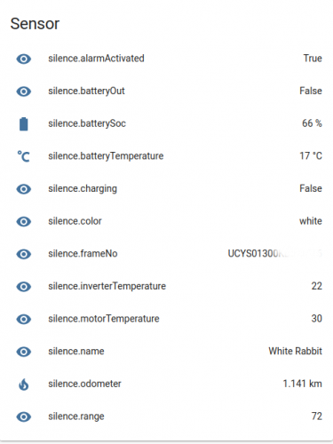

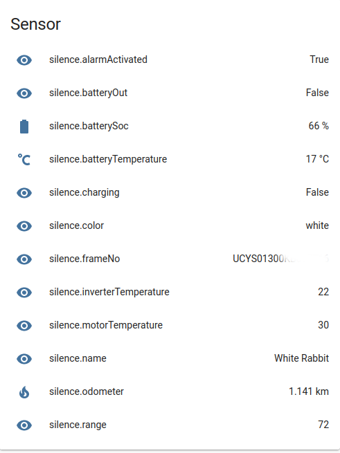

Habe HASS noch einmal neu installiert und die Silence Integration erfolgreich getestet. Die dargestellten Daten sind zwar uralt, da ich seit September 2020 keine Daten mehr an den Silence Server gesendet habe, aber der Zugriff auf den Server funktioniert.

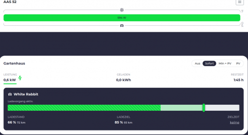

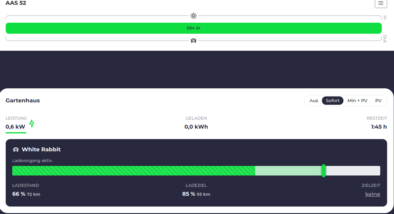

Ich habe mich heute mal mit evcc beschäftigt. Ins github wurde heute erst ein Silencetemplate eingepflegt. Ich habe deshalb den Sourcecode neu kompiliert und die Konfiguration mit meinem S01 als vehicule und die FritzDect 210 als meter/charger durchgeführt.
Ergebnis:
Ergebnis:

Ja, das habe ich gestern angestoßen, weil der S01 in der Doku noch nicht aufgetaucht war.Gerold hat geschrieben: Sa 21. Mai 2022, 17:19 Ins github wurde heute erst ein Silencetemplate eingepflegt.
Die stellen gerade alles incl. Doku auf templates um
https://docs.evcc.io/blog/2022/05/08/ph ... umentation
woran ich mich auch erst noch gewohnen muß.
Im "nativen" Modus geht der S01 schon eine Zeit lang.
Leider ist der native Modus (wie von mir oben im code beschrieben) jetzt nicht mehr ausführlich dokumentiert. Hat Vor- und Nachteile aus meiner Sicht...
Es wäre interessant, wenn jemand mit einem Seat Mo mal probiert, ob da die Schnittstelle in evcc funktioniert. Es gibt ja Mutmaßungen, dass die App anders gestrickt ist als bei Silence.
