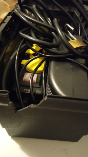

Auf IP64 ertuechtigt?
Zugentlastungen?
Abschließbar?

Alfons Heck hat geschrieben: Mo 6. Jun 2022, 15:50 Auf IP64 ertuechtigt?
Zugentlastungen?
Abschließbar?
Alfons.
Jep, Nein und Ja! :mrgreen:

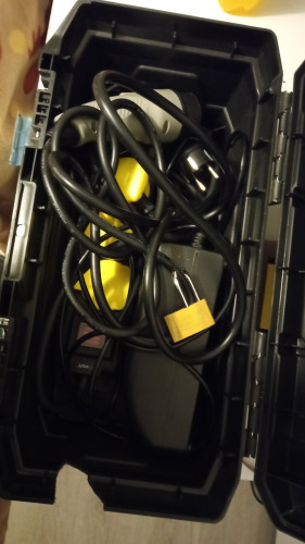

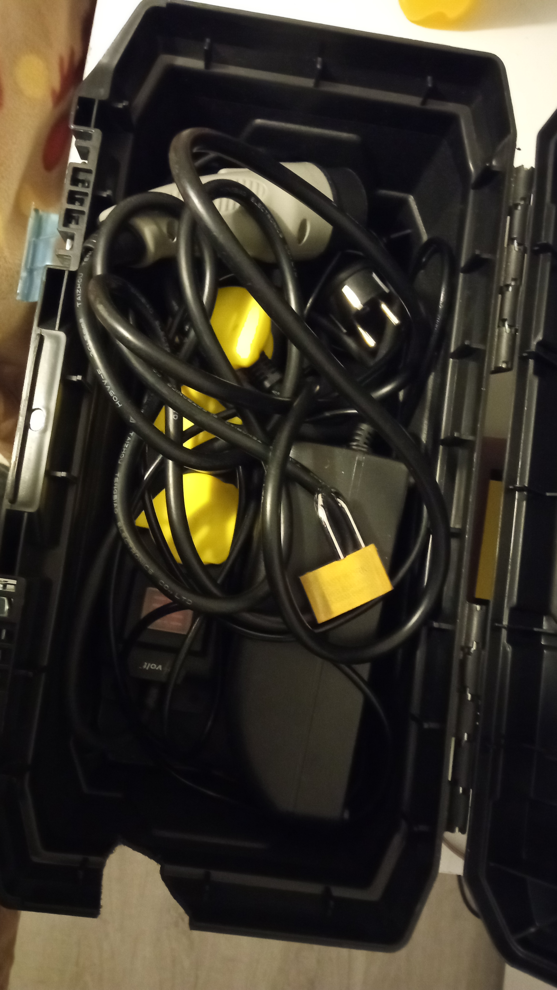

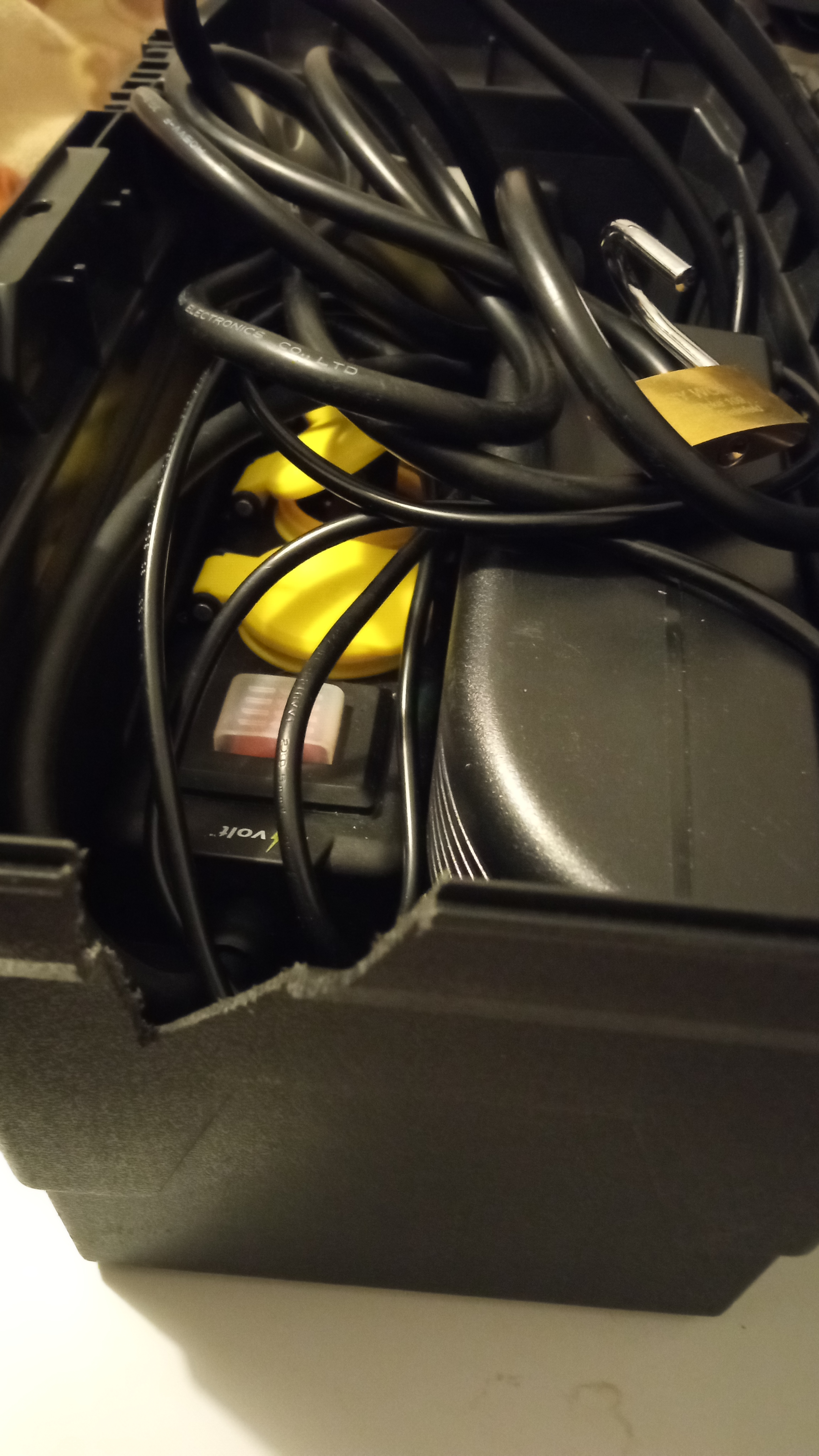

Hi :)
Also hier unsere Ladekiste, darin passt eine Feuchtraum 3er Steckdosenleiste mit Überlastschutz usw, das externe Ladegerät für die eLazzy, sowie das normale Ladeadapter für die Trixi...
Durch den kleinen Ausschnitt rechts passen alle Kabel, Zugentlastung brauchs keine, wir fahren ja nur wenig während des Aufladens :mrgreen:
Das ganze ist ziemlich Wasserdicht und mittels Abus Vorhängeschloss abschließbar - thats ist!
LG e-bert

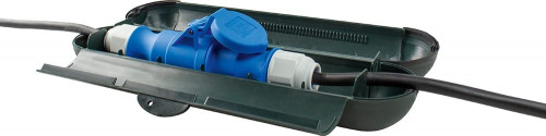

Und für den Einsatz unterwegs bei Freunden oder Ladesäulen haben wir noch folgende, aber bei der Variante in/durch das Rückfenster nicht unbedingt notwendig...
Ist auch abschließbar und Wetterfest :D

...und dann solche Bilder :twisted: :oops: :o
Unfaßbar.
Alfons.
...Dosenbier und Kaviar...

Hallo Alfons, was hast du denn für ein Problem? die Box ist ziemlich Regen dicht, ihr macht euch da alle ein bisschen zu verrückt...!
in diesem Sinne immer genug Fett auf den Bremsbacken :mrgreen:
PS: Upps... da ist ja jemand vom Fach, sehe ich jetzt erst ... 8-) Sorry
