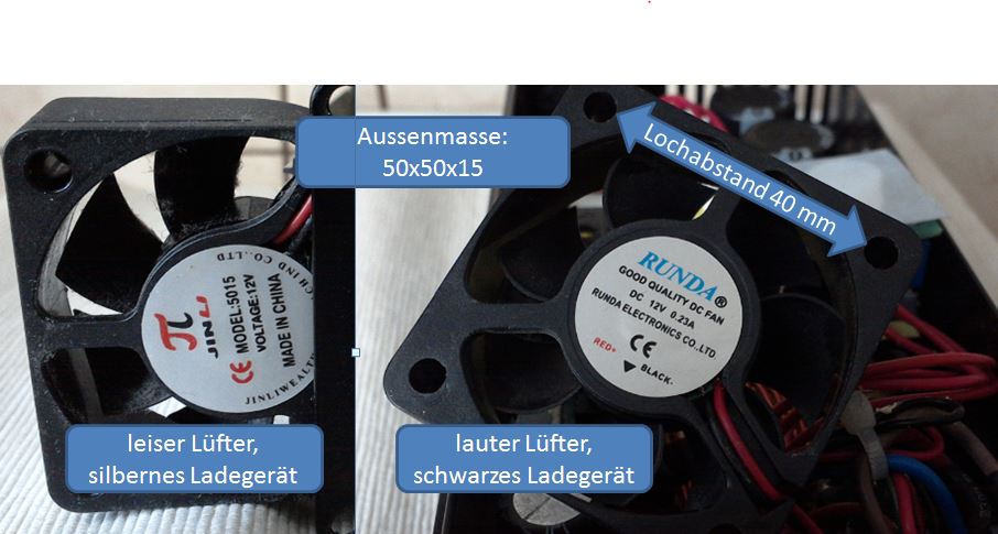

Hallo ins Forum, 2 Fragen zu Ladegeräten bewegen mich.
1. ich habe ein schwarzes Ladegerät welches seinen Dienst tut, allerdings dabei einem Fön Konkurrenz machen könnte. Ein Freund hat ein silbernes welches deutlich dezenter arbeitet.
Gibt es Unterschiede zwischen den Ladegeräten? Falls ja, kann der Lüfter ausgetauscht werden? Weiss jemand einen leiseren Propeller? (Alfred, Du als Fachmann für alles strömende hast vielleicht einen Tip?)
2. irgendwann las ich etwas von einem Schnellladegerät was in Planung war.
Ich habe nur 1 Akku, kann diesen zwar in 1 Stunde leer fahren, muss dann aber 5 Stunden warten bis der Akku wieder fit ist. Es wäre ein Träumchen wenn dieser Vorgang schneller gehen würde. (Sicherlich kommt jetzt der Einwand das es für den Akku nicht besonders förderlich ist, aber ich gehe mit meiner Elektromobilität Kompromisse ein und der Akku darf auch welche eingehen
Gibt es ein schnelleres, leiseres (alternatives) Ladegerät für den UNU?
Gruß an alle von Positron

Re: Batterie Charger schwächelt - Erfahrungen
Ich habe, weil ein Ladegerät defekt war, sogar beide Ladegeräte. Das Problem bei dem schwarzen ist wohl einfach, dass der mit viel höherer Drehzahl arbeitet. Die Leistungsdaten der Ladegeräte sind gleich und einen nennenswerten Temperaturunterschied kann ich nicht feststellen. Und ja, rein von der Optik könnte das ein 0815 80mm Lüfter sein, wie man ihn aus dem PC-Bereich kennt. Nachgemessen habe ich aber nicht.
Hallöchen, hier ein Bild vom Ladegerät des Lüfters. Zu sehen sind der leise des silbernen und der laute des schwarzen Ladegerätes. Leider geben die Beschriftungen der Lüfter wenig her. Ich konnte auch keine Angaben zu den Lüftern finden (z.B. Drehzahl).
Alfred, danke erst mal für deine Antwort, kannst Du mir sagen worauf ich achten muss wenn ich den Lüfter tauschen möchte?
Noch eine Info zum Schnellladegerät, UNU hat den Gedanken daran verworfen um die Langlebigkeit des Akkus nicht zu gefährden.
Es grüßt Positron
Es grüßt Positron
Drehzahl ist sekundär, wichtig ist, wie viel Luft der schaufelt. Hohe Drehzahl hilft zwar, aber andere Faktoren wie Zahl und Form der "Schaufeln" haben auch erheblichen Einfluss.
Sowas hier zum Beispiel. Diese Lüfter sind eh für langen Betrieb ausgelegt, sodass du hier keine Probleme haben solltest. Das ist übrigens ein stinknormaler PC-Lüfter. Kauf die einen leiseren (max. 30dB). Der Lüfter vom schwarzen Ladegerät dürfte an den 50 dB kratzen. EInfach mal die von dir ermittelten Maße suchen (50x50x15 Lüfter). Da findet man einiges. Ansonsten: Wenn du bei der Auswahl der Lüfter zwischen zwei Lüftern stehst, schau mal was da für ein Lager eingebaut ist. Gleitlager würde ich bevorzugen, weil die Erfahrungsgemäß bei den günstigeren Lüftern weniger Vibrationen verursachen. Bei den besseren Modellen können Kugellager aber überlegen sein. Das gilt aber vor allem in Bezug auf die Vibrationen (=Lautstärke). Bei mir im Rechner sind teilweise Lüfter drin, die schon 8 Jahre und älter sind (haben mindestens 3 Rechner gesehen).
