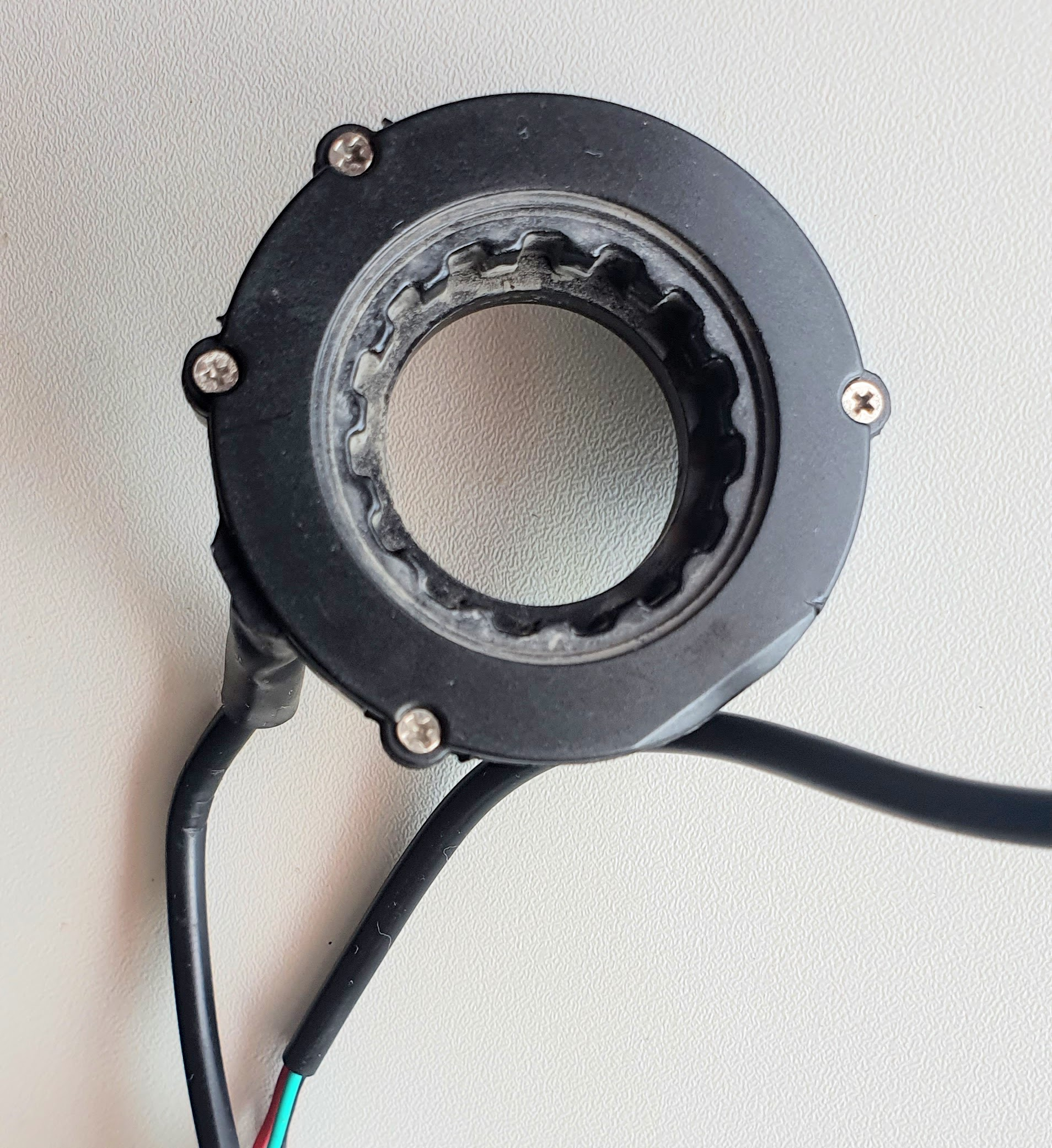

Augenscheinlich wurden noch keine Reparaturmaßnahmen durchgeführt, oder habe ich diese überlesen?
"Standgas", Fehler 140, Reduzierung der Geschwindigkeit, Lösen vom Tempomaten..."
Klingt für mich erst einmal alles nach Gasgriff (Hallsensor).
Ist schließlich eine Bekannte Macke bei den NIU Fahrzeugen.
Die anderen Fehler könnten eine Folge von der Reaktion des Gasgriffes sein.
Ein Tritt unten gegen die Verkleidung kann entweder eine Erschütterung bis zum Gasgriff die Folge haben oder eine unbemerkte Bewegung am selbigen beim Treten.

Hat denn schon mal dein Händler den Gasgriff getauscht?
Wie gesagt... wurde schon massenweise getauscht, weil der Hallsensor Probleme macht. Und paßt auch zu den Erschütterungen, die dann natürlich auch denen Gasgriff erreichen. Gerade wenn der Roller noch in der Gewährleistung ist, macht das die Sache einfach. Gute Händler können den Hallsensor sogar schon tauschen, wenn ich das richtig gesehen habe. gerade wichtige um nach der Garantie Kunden helfen zu können. Schau Mal in der FAQ nach Fehler 140...

das ist das böse Teil, schon das 2te mal getauscht

Gibt es dort innen oder außen sichtbare mechanische Schleifspuren?
Irgend woher muß doch der Fehler oder der Verschleiß seine Ursache bzw. Auswirkungen haben

nein, an dem Teil ist äußerlich nichts zu erkennen, ich frag mich auch wo an dem Teil der Fehler herkommt.
Ich werd es die Tage mal aufschrauben und schauen ob man innen was sieht, aber ich glaube ehr nicht.
Vielleicht kennt sich ja jemand mit der Materie aus und kann da was zu sagen.
