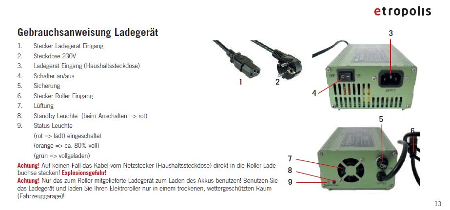

Also, damit ich nicht als vollkommener Vollpfosten dastehe, anbei noch ein Bild von dem Ladegerät. Die Stecker bzw. Steckdosen sehen nicht nur gleich aus, sondern "passen" auch :shock: ![attachment=0]Ladegerät.jpg[/attachment]

Mit den Akkus hattet Ihr Recht - es sind keine Lithium, sondern Silizium-Akkus :oops: .
Der Roller lässt sich nach diesm "Unfall" aber noch mit der Restenergie fahren, Licht und Blinker gehen noch. Also noch isser nich ganz "über die Wupper" gegangen bzw. gefahren ;) .
