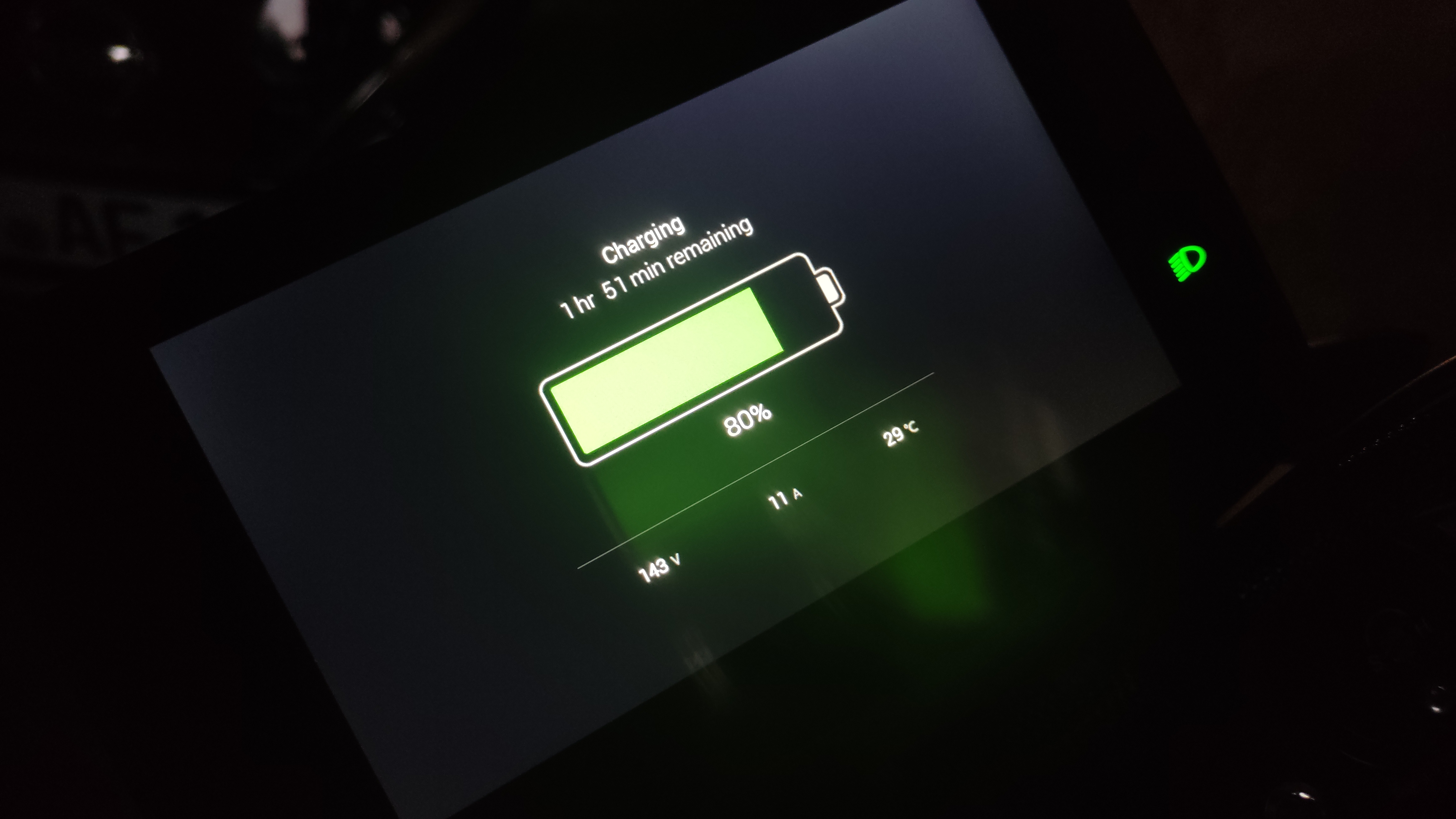

So, ausprobiert mit go-eCharger home fix 11kW - Start mit 13kW funktioniert. Start mit 6kW funktioniert ein paar Minuten bis etwa 80%, danach läuft der Lader der Alrendo Amok.kabee hat geschrieben: Sa 18. Jun 2022, 14:20Hmm, das muss ich glatt heute nochmal ausprobieren. Möglicherweise lag es daran, dass ich während des Ladevorgangs die Ladeleistung am go-eCharger runtergeregelt habe...Annika234 hat geschrieben: Fr 17. Jun 2022, 22:04
So meine Maschine ist endlich da und ich habe sie auch schon testweise an die Wallbox ( Go-E Charger) gehängt und die Ladeleistung auf 6A reduziert. Die Alrendo hat nicht gemeckert sonder hat sich sehr über den Strom gefreut.![]()
2. Versuch go-eCharger home flex 22kW - Nur der Start mit 16kW funktioniert.
Ich werde mal die Leute von go-e die Logfiles auslesen lassen.

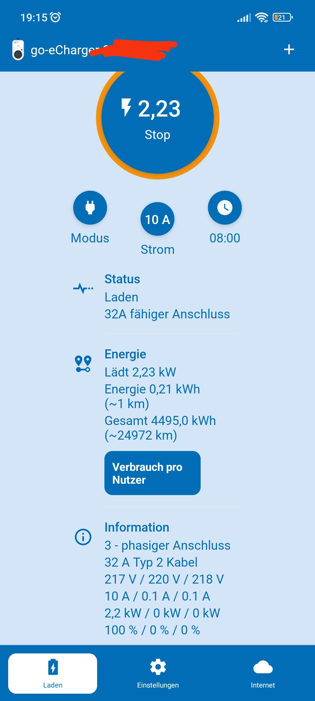

Soo also 6A mag er doch überhaupt nicht
Habe ein wenig ausprobiert und gemerkt dass er nicht tiefer geht als 10A denn alles drunter wie mit 8A oder 9A lädt er munter mit 10A weiter aber sobald ich niedriger gehe schaltet die Wallbox sofort ab. Aktuell lade ich mit den unten stehenden Daten mal schauen wie lange das die Alrendo mitmacht
Nachtrag nach 15min : Leider bricht auch da nach einiger Zeit die Wallbox ab. Mal gespannt ob das behoben werden kann
