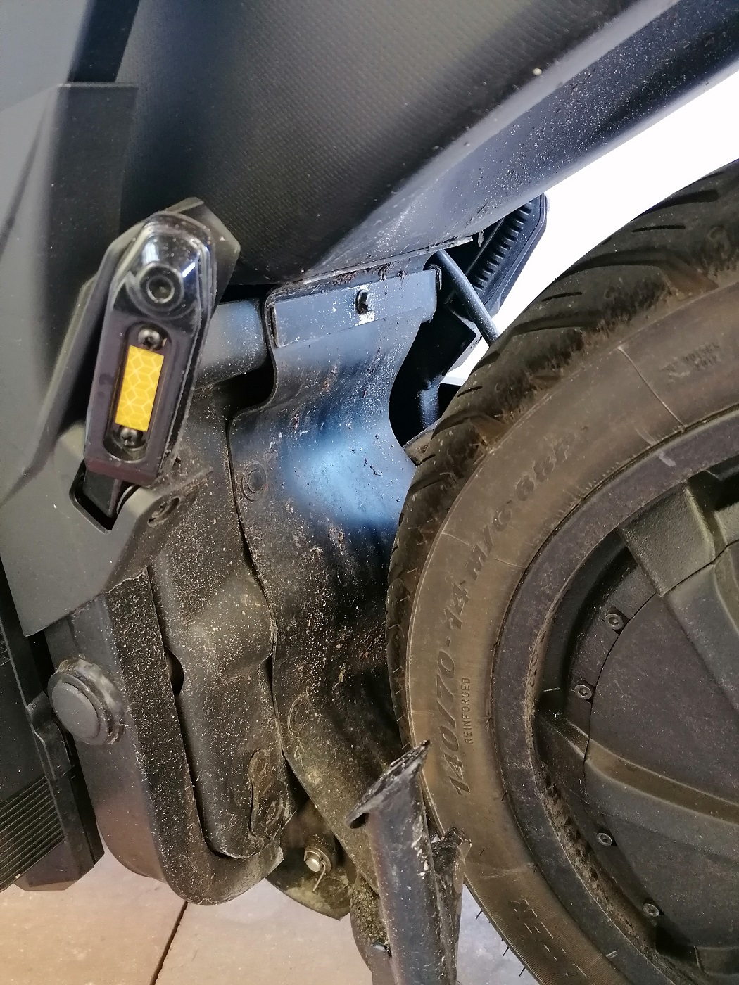

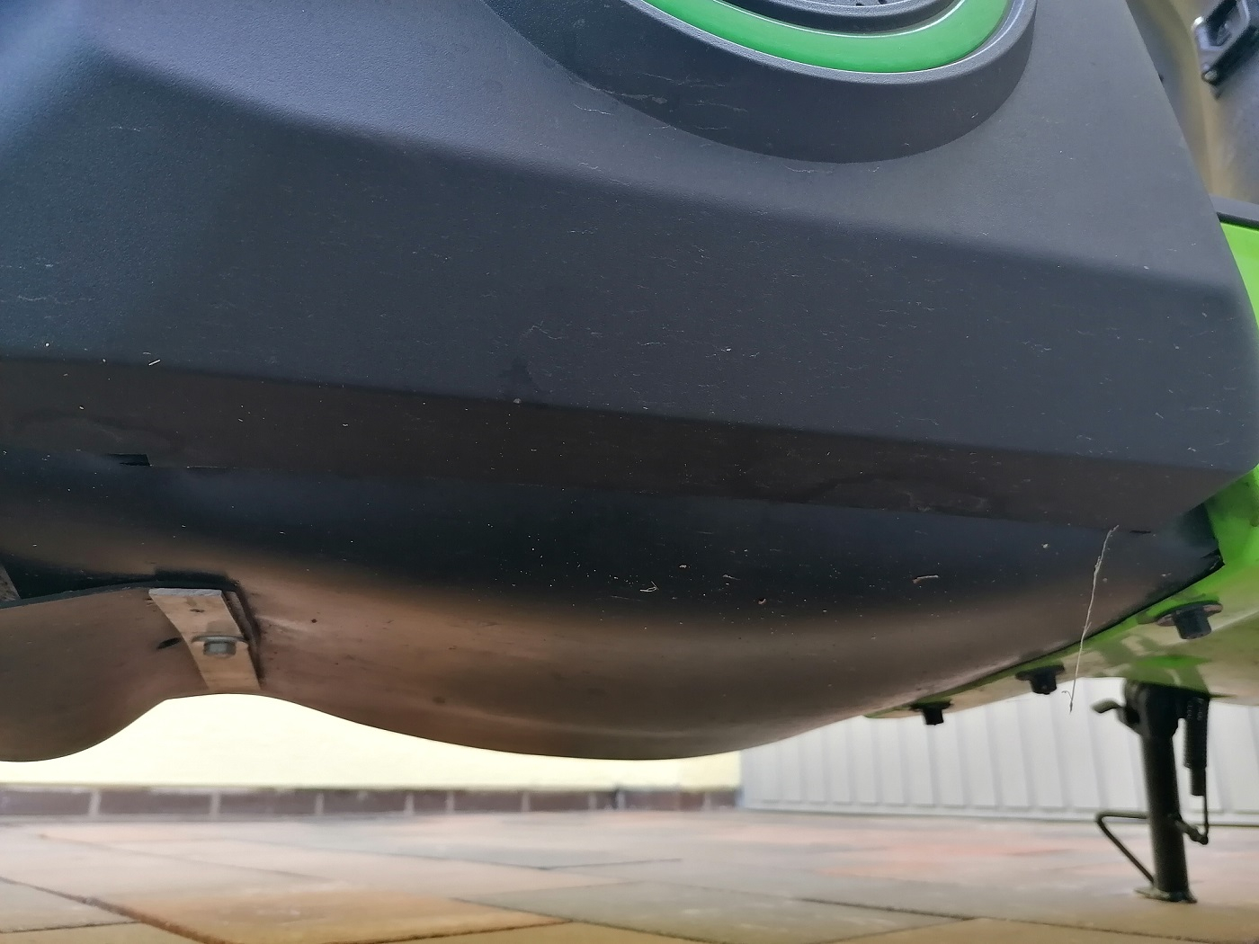

Habe bei dem Roller auf der Unterseite und im Radklauf Gummistreifen angebracht. Im Akkufach ist es nach der letzten Regenfahrt fast komplett trocken.

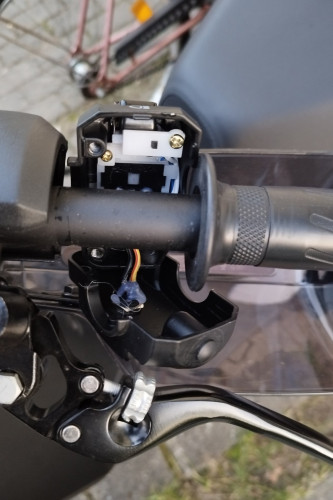

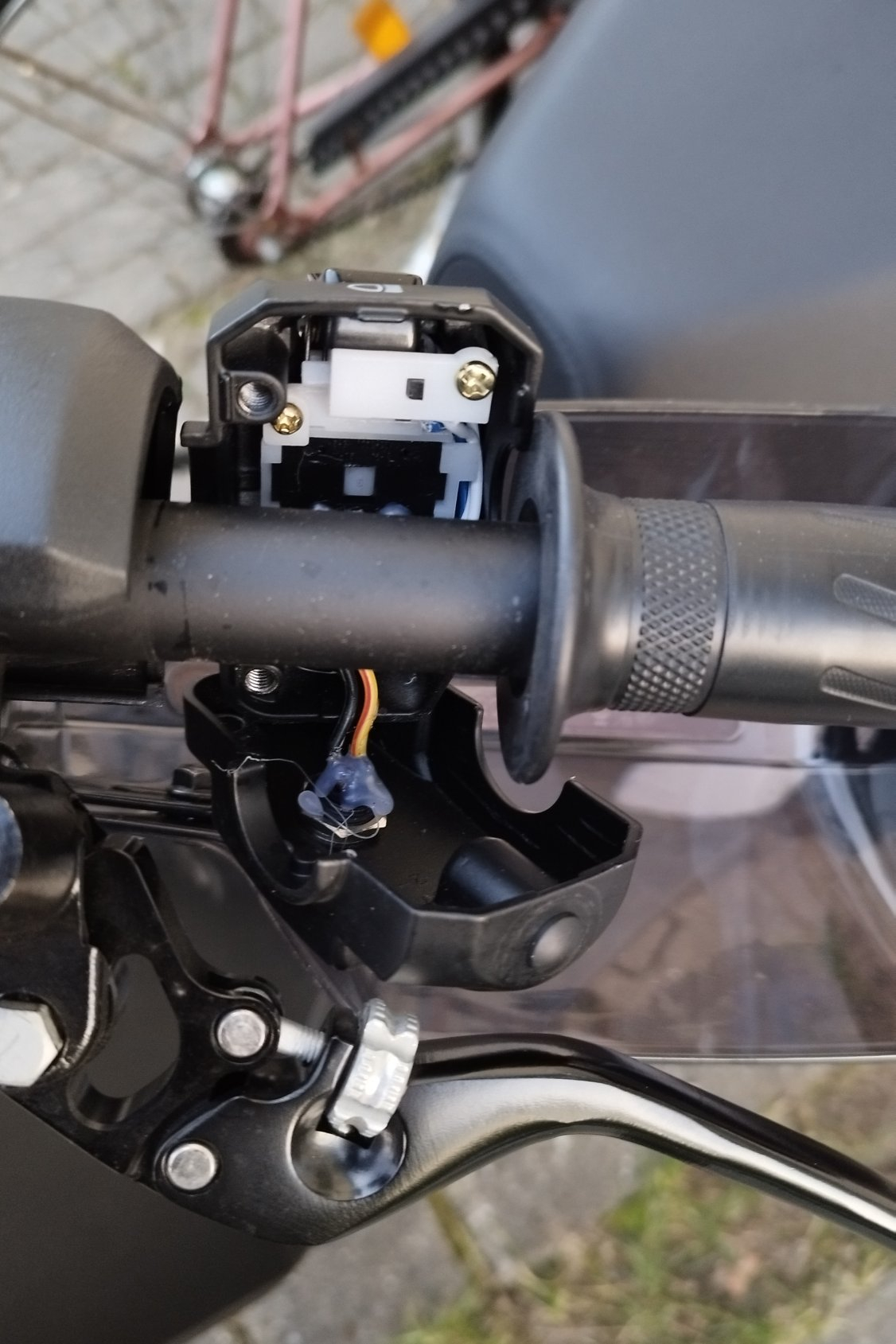

So, beim Montieren des Spiegel-Umrüstsets (Vorsicht, die sind quasi aus Butter, "nach fest kommt ab") habe ich den linken Lenkergriffschalter mal auseinandergenommen:

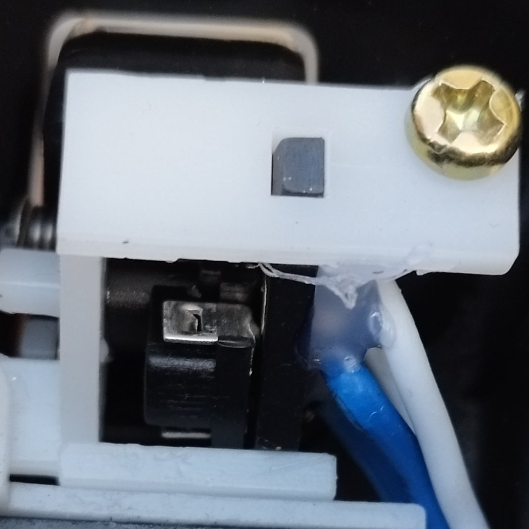

Den Fernlichtschalter/Taster im Detail:

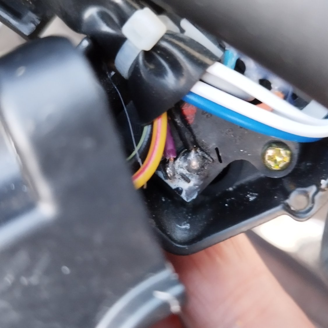

Das ist so offen und kann so vollregnen wie man sich das nur schlimmstens vorstellen kann. Messen konnte ich daran nichts, also habe ich den Hupenkontakt rückseitig vom Heißkleberpfropfen befreit:
und habe dort 5V gemessen und bei Kurzschluss ~4,8 mA
Zumindest bei der Hupe haben wir also eine Sensorspannung von 5 Volt mit einem pullup-Widerstand von 1 kOhm. Ich finde das eigentlich ganz ordentlich. Umso erschreckender ist, dass offenbar weit weniger als 5 mA (die wollen bei 5V erst mal erreicht sein) zum Auslösen reichen. Ich Dödel hätte mal die Widerstandsdekade dranhalten sollen um zu sehen, wann das Teil auslöst.
