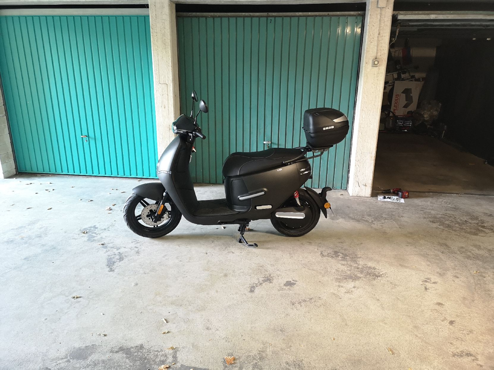

Um das dann zum Abschluss zu bringen..... mein Modell hatte dann ein rundes schwarzes Rohr. Gepäckträger passte also.
