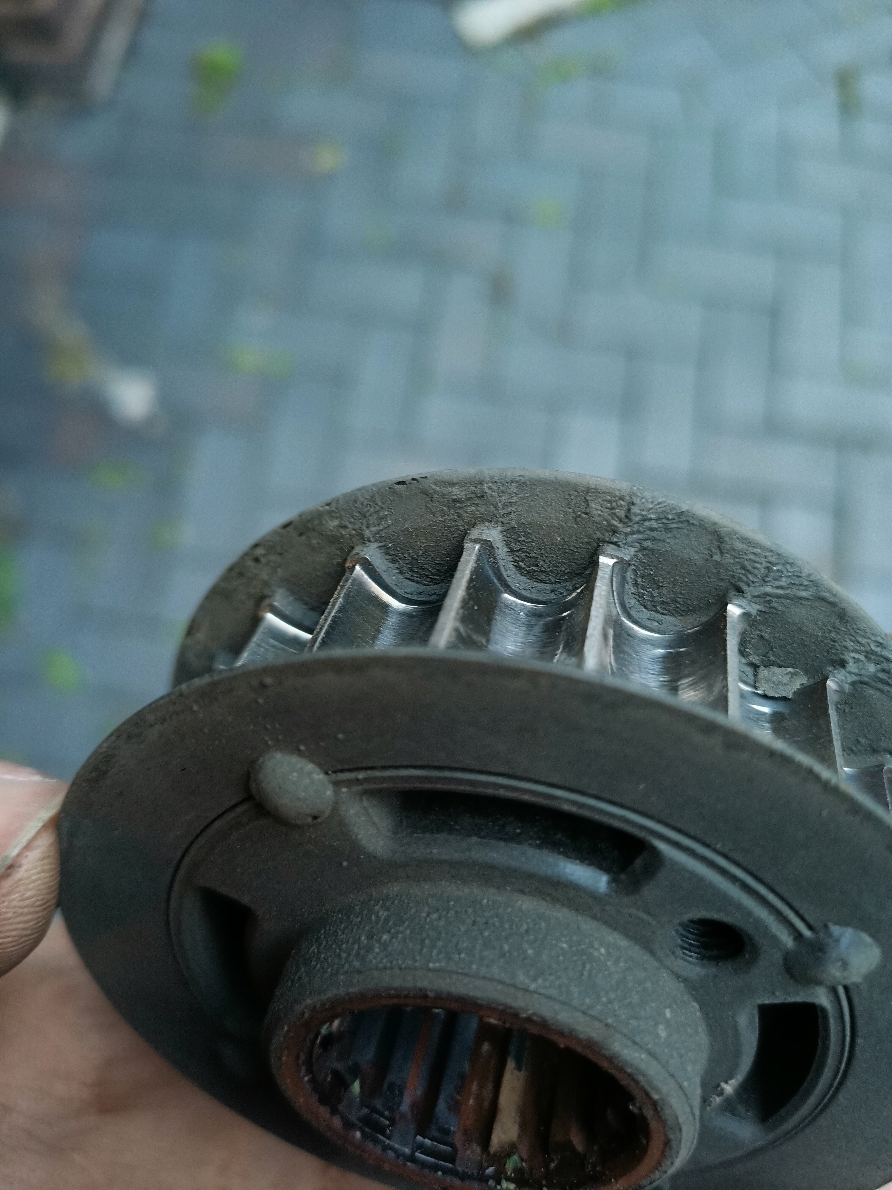

Re: Erfahrung Riemen wachsen
Den Riemen habe ich auch mal ne Zeit lang gewachst. Hat Riemenquietschen wirksam beseitigt.
Und innerhalb von 10000km das vordere Riemenrad weggeschliffen, weil Staub am Wachs haftet.
Jede Maschine klingt anders, ich habe gestern zudem auch nochmal die Spur gemessen. Also mit Tiefenschieblehre Abstand von Felgenkante zu Schwinge. Ich lag richtig in der Vermutung das der Riemen zu nah an der Außenkante lief. Auf die Markierungen kann man sich also alleine nicht verlassen, eine viertel Umdrehung bringt beim spannen einseitig enorm etwas.
Was bleibt ist ein leises brummen beim anfahren und in mancher Drehzahl noch etwas Geräusche. Bei Tempo 30-50 fast geräuschlos.
Soll der Abstand überhaupt gleich sein? Ich nehme an, du hast auf beiden Seiten zwischen Felgenrand und Schwinge gemessen, oder?Tommmi hat geschrieben: Fr 22. Jul 2022, 13:28 Also mit Tiefenschieblehre Abstand von Felgenkante zu Schwinge.
- Tommmi
- Beiträge: 686
- PLZ: 27721
ja, habe ich. Musste eine Seite bisschen strammer machen und andere etwas lösen damit Riemenspannung wieder passt
