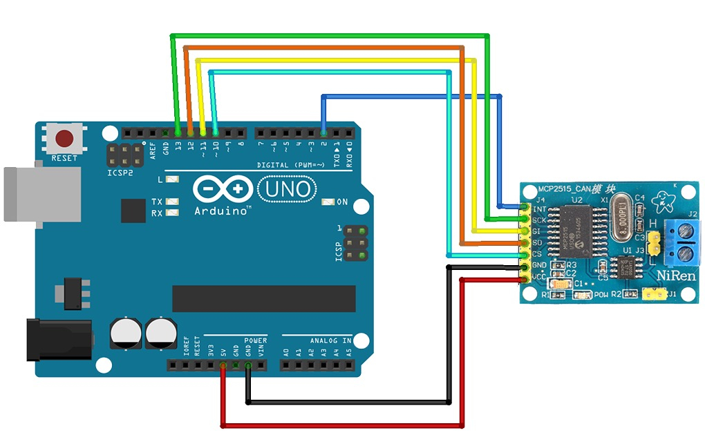

Wir haben heute versucht den Arduino Uno Rev.3, DIP-Variante, ATmega328, USB mit dem CAN-Modul, MCP2515 zu verbinden.
entsprechend dieser Anleitung. OBD Stecker Pin 6 (CH) und 14 (CL) gelötet und angeschlossen.
Leider kommt trotz eingeschaltenden Mo diese Fehlermeldung:
RS: ERROR 0043 SDO 0x1018.02: 0x05040000: SEVCON OFFLINE
Falsche Verdrahtung? Kann jemand Hilfe geben?
Twizy-Cfg haben wir geladen und die notwendigen Änderungen durchgeführt,
VCC1 ist unbelegt , und P1 ist auf Off gesteckt :?:
EDIT:
Gerold hat geschrieben: So 1. Mai 2022, 20:56 Die geänderten Parameter bleiben bis zur nächsten Änderung erhalten, auch bei "Zündung Off".
VCC und VCC1 sind bei Verwendung des MCP mit einem Arduino gebrückt. Der Vorteil von diesem speziellen MCP ist, das man ihn sowohl mit einem Arduino unter 5V als auch z.B. mit einem Raspi oder ESP unter 3.3V betreiben kann. Im letzteren Fall werden VCC und VCC1 unterschiedlich angeschlossen.
P1 ist auf on.
Nachdem dieser Hinweis gefunden, funktioniert auch alles, Dank an Gerold
und allen ein frohes Weihnachtsfest

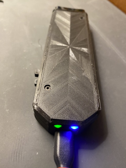

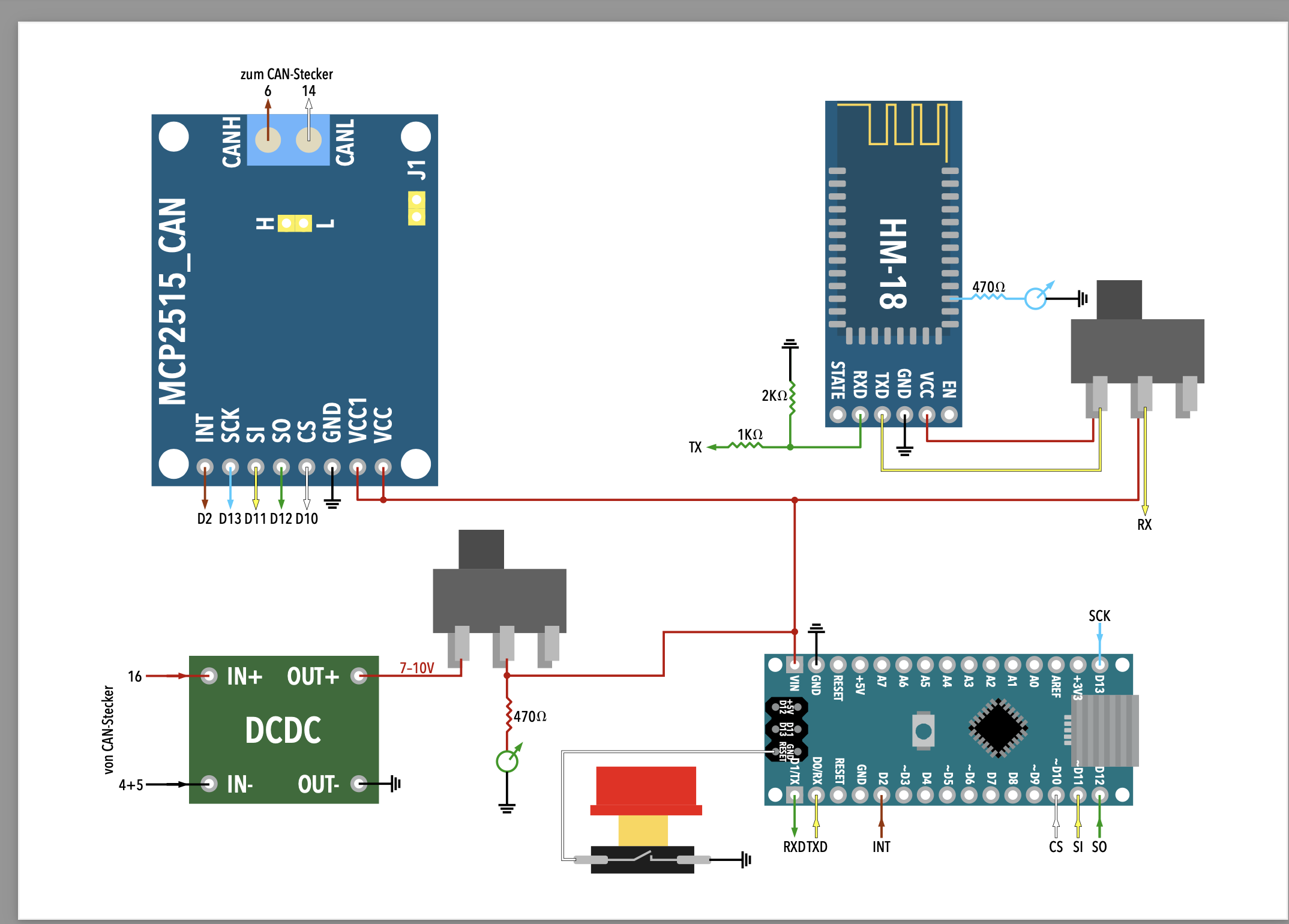

Möchte euch mein neues Projekt vorstellen.

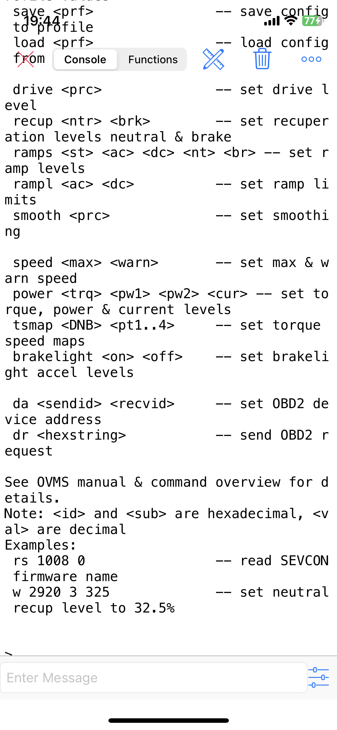

Die von Gerald (org. Michael Balzer) vorgestellte CAN Variante habe ich um die BL Übertragung erweitert. Als Bluetooth Modul habe ich das von DSD TECH HM-18 CC2640R2F Bluetooth 5.0 BLE-Modul gewählt, funktioniert auch mit IOS.
Das Modul kann wie bisher per USB verbunden werden und auch mit Bluetooth. Test mit dem HM-10 funktionierten, war mir aber zu langsam. Bei der Eingabe von „Help“ wurde nur ein Teil des Menüs übertragen.
Am Nano habe ich die Pin D1 und D2 benutzt, dadurch brauchte am „Twizy“ Sketch keine zusätzliche Änderung vorgenommen werden.
Schalter 1 am DC Modul dient der Abschaltung der 12V vom Mo wenn per USB die Verbindung erstellt wird und mit Schalter 2 wird das BL-Modul ausgeschaltet, dass sonst störend wirkt.
Für die Verbindung per BL wird nach Starten des Nano der Reset Taster betätigt.
Das DC Modul dient der Schonung des Nano, der teilweise nach Hersteller mit max 12V arbeitet.
Getestet mit iPhone und iPad per BL und mit dem MacBook und der App Serial.

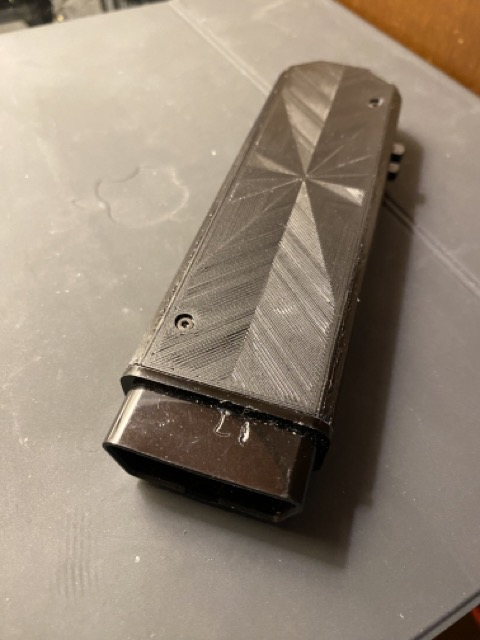

Der Plan wurde für die Montage des Moduls erstellt.
Die Grüne LED zeigt die Spannungsbereitschaft an, die Blaue LED der Zustand des HM-18.
Das Modul ist 150 x 45 x 20 mm.
LG Janin

Fotos vom Innenleben und die STL-Dateien wären doch auch schon eine Hilfe zum Nachbau.
