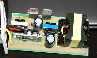

Ich habe jetzt mal einen DC/DC Wandler geöffnet.

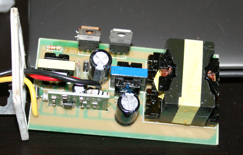

Re: DC/DC Wandler
Noch ein Bild

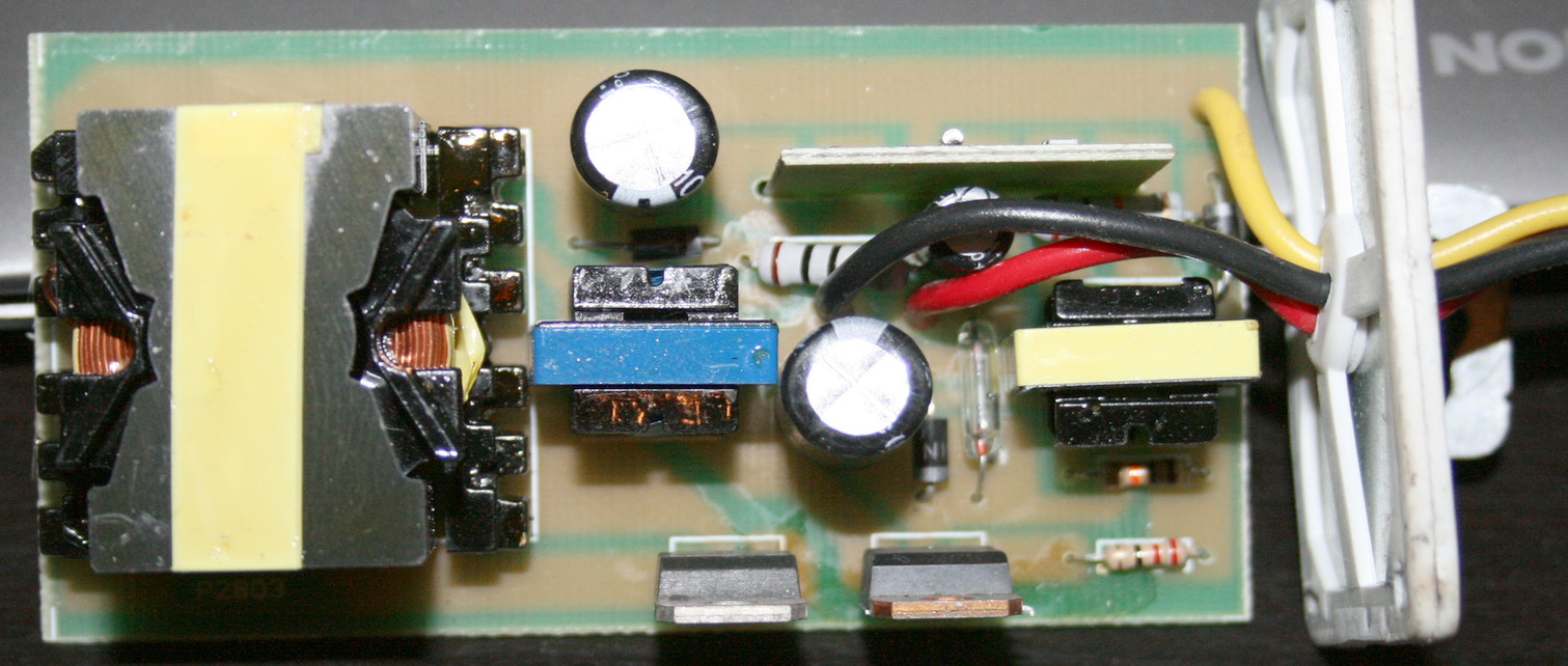

Interessant finde ich auch, dass trotz fettem Trafo dieser Wandler ein nicht glavanisch getrennter ist, da nur drei Anschlussleitungen...
- Beiträge: 6640
Re: DC/DC Wandler
Es gibt auch nicht isolierte DC DC Wandler mit 4 Anschlüssen ( 2x schwarz), läßt sich dann einfacher verdrahten. In der Plusleitung sollte noch eine Sicherung sein. Theoretisch könnte der Ausgang potentialfrei sein, der DC DC möchte aber die 12V messen, insofern ist es einfacher wenn er nicht potentialfrei ist.
Es gibt ihn für < 9 USD frei germany. Mehrwertsteuer und Zoll kommen nicht mehr hinzu. Reparieren lohnt nicht, es sei denn die Sicherung ist kaputt (wird vielleicht aber einen Grund gehabt haben).
Hilfreich wäre ein Zollstock im Foto, weil der Ferrit-Transformator für geschätze 125VA Leistung recht klein ist, dank hoher Schaltfrequenz.

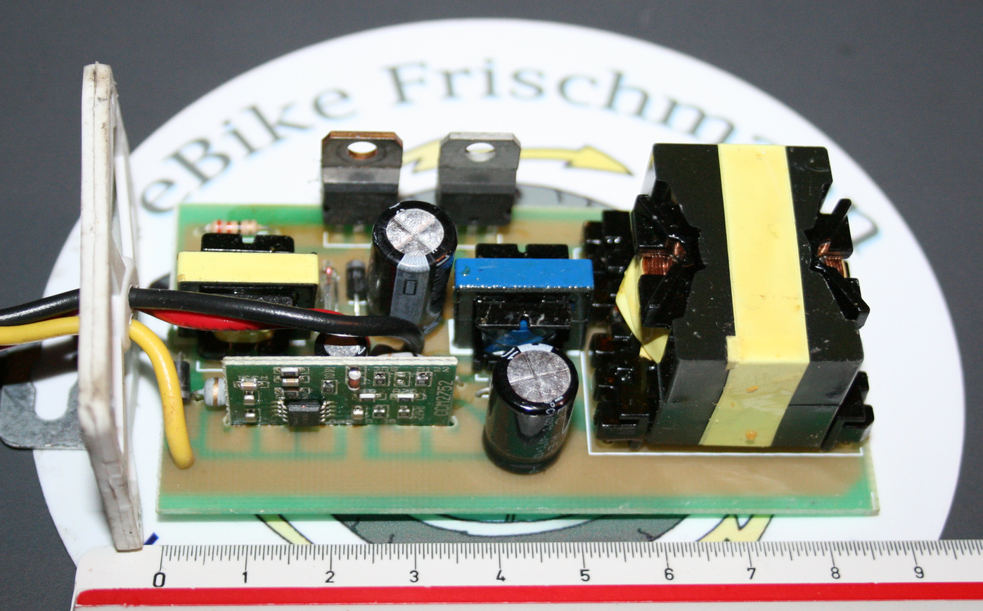

Re: DC/DC Wandler
Bild mit Lineal, Ausgang 12V 15A
Und wie funktioniert das Ding nun?

Re: DC/DC Wandler
Einmal nach primärgetaktetes Schaltnetzteil googeln:
Fotos zeigen Vollbrücken bzw. Halbbrücken Gegentaktwandler. Ich denke, bei deinem DC DC Wandler handelt sich es um einen Halbbrücken Gegentaktwandler, da zwei Leistungstransistoren zu sehen sind. Unten Leistungsplatine und senkrecht Steuerplatine....
