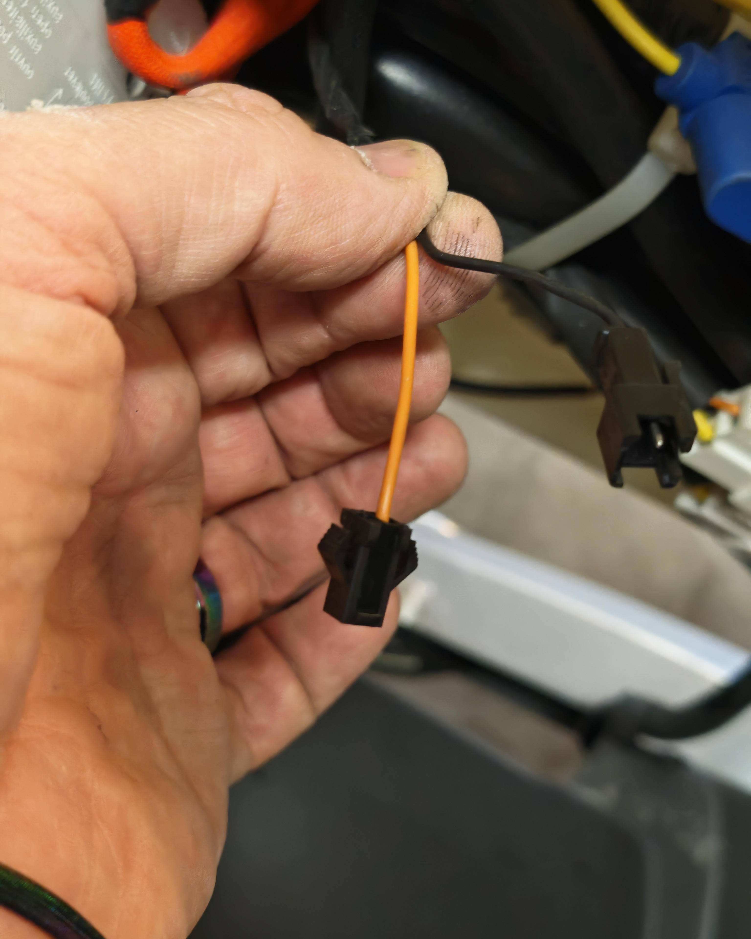

der Stecker sieht so aus wie der für die Tempomat-Funktion (wenn es noch ein Gegenstück in der Nähe hat). Zusammengesteckt, dann hält der Roller die Geschwindigkeit, sobald du den Stromgriffs 5 Sekunden in der gleichen Position hältst. Bis zum nächsten Beschleunigen oder Bremsen.

Der Stecker kann viele Funktionen haben, bei einigen Herstellern ist das mit 2 Enden lose direkt in den das STG die Mofaschaltung, bei anderen erhöht es die Vmax über 45 km/ h , illegale Seitenbeleuchtung gab es auch, da würde ich erstmal weiter recherchieren.

Hallo und voresrst einmal danke!
Da es kein Gegenstück gibt nehme ich an, dass es sl sein muss?!

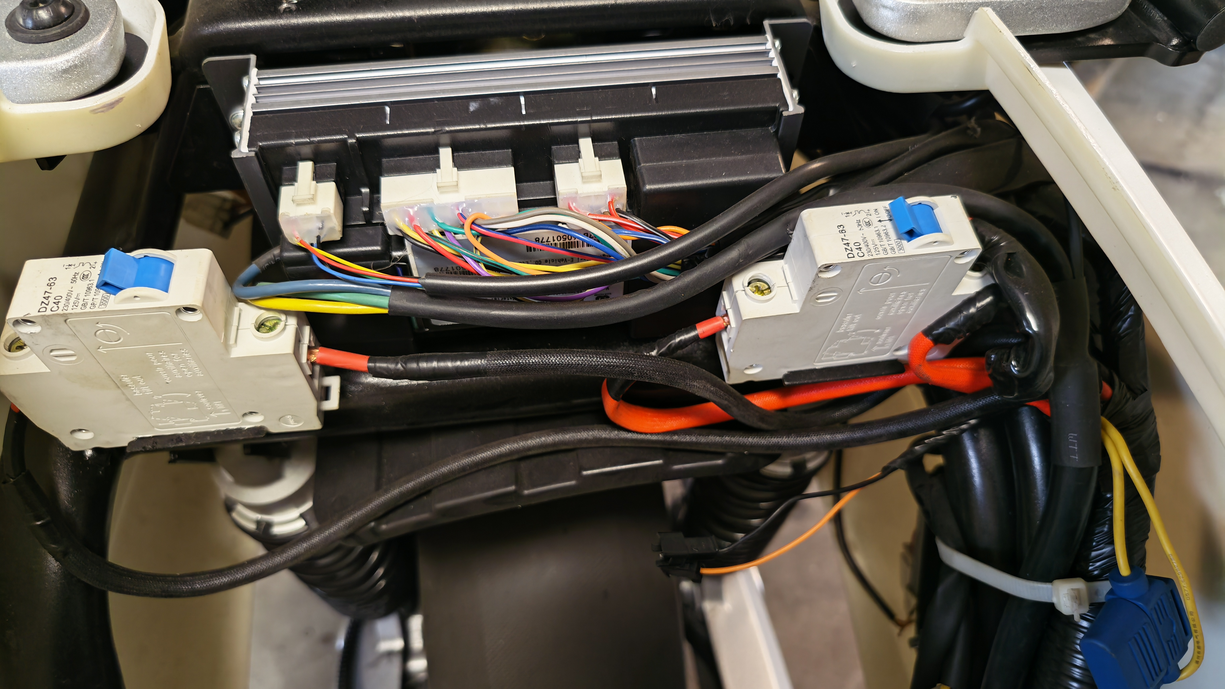

Bin mir aber immer noch nicht sicher, da ich nicht unbedingt den ganzen Kofferraum ausbauen möchte
Werde es aber zur def. Abklärung irgendwann doch noch bewerkstelligen müssen.
Ausser natürlich, jemand kann mir schlüssig den Zweck dieses Steckers erläutern.

Ich habe es getan und das gefunden!
Und bevor ich die zusammenstellen, weiss vielleicht jemand, wozu das ist?

Wenn beide zusammen direkt zurück in den Controller gehen, ist die Chance 50/50, 25 km)h oder schneller wie 45.

Hi Fasemann.
Scheint, der Farbe nach, wirklich für die Drosselung zu sein. Beim 1 Controller wäre das der Tempomat.
Hoffte eher auf Tempomat, weil das Tempo vom Robo kaum zu halten ist.
Werde es einmal bei wärmerer genug versuchen.
Vorerst einmal danke.
