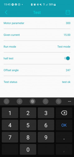

Nach dem test ( original +66° ) hat er automatisch +14° eingestellt und schrieb auch test okPeter51 hat geschrieben: Di 30. Aug 2022, 08:13 Die Magnete lassen sich bei abgeflanschten Motor leichter auszählen - Voltmeter am Hallsensor. Bei mir war die richtige Reihenfolge von Hall- und Phasenkabel wichtig. Dann klappt auch der Hallsensor-Test. Der Motorphasenwinkel hat sich automatisch eingestellt und schwanke um -60° oder waren es +60°?

Bei Test okay sollte es passen. Wenn noch die eingestellten Magnetpolpaare stimmen, sollte es perfekt sein. Trotzdem noch die Frage, ob beim neuen Motortypenschild 120° (Hallsensorenphasenversatz) oder vielleicht 60° stehen - was schlecht wäre.

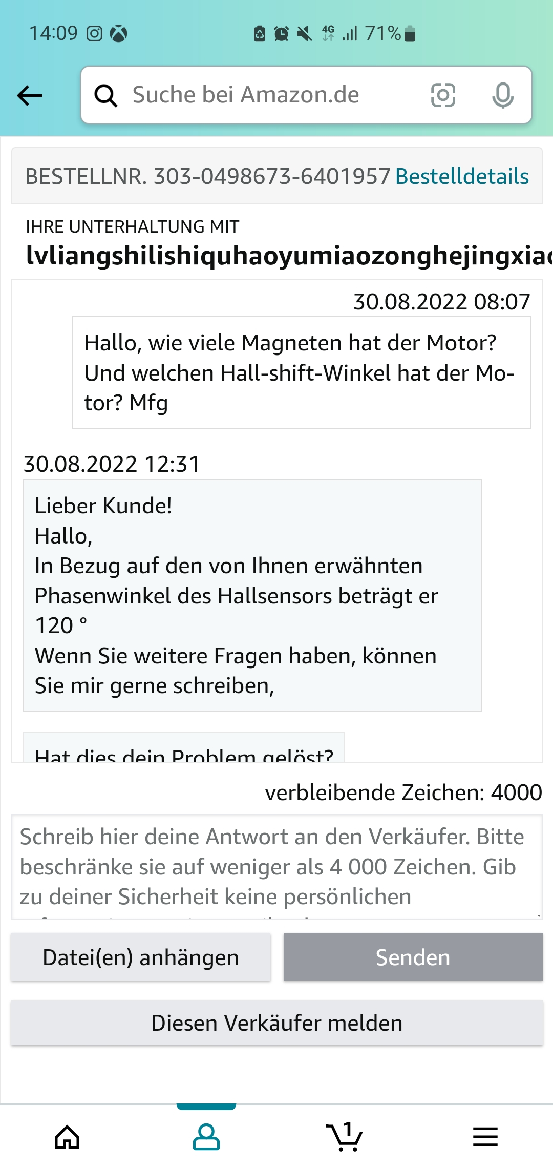

Der motor soll ein Phasen Winkel von 120° haben ( deshalb habe ich ja den Controller gekauft ) ich weiß das das mit 60° nicht gehen würde. Während des hall test ist hat der Motor aber nicht durchgehend gedreht ( ab und zu ein kleines Stück ) und ne leider fährt der mit dem vom Programm errechneten 14° nicht gut er rückelt beim anfahren und ab 20 kmh auch.

Nun bleibt noch zu klären, wieviele Polpaare der Motor hat. Der SVMC ist ja vorparametriert z. B. mit Drehzahllimts. Vorwärts dürfte das Limit (internes Limit) auf 60% gesetzt sein. Rückwärts vielleicht auf 20%.

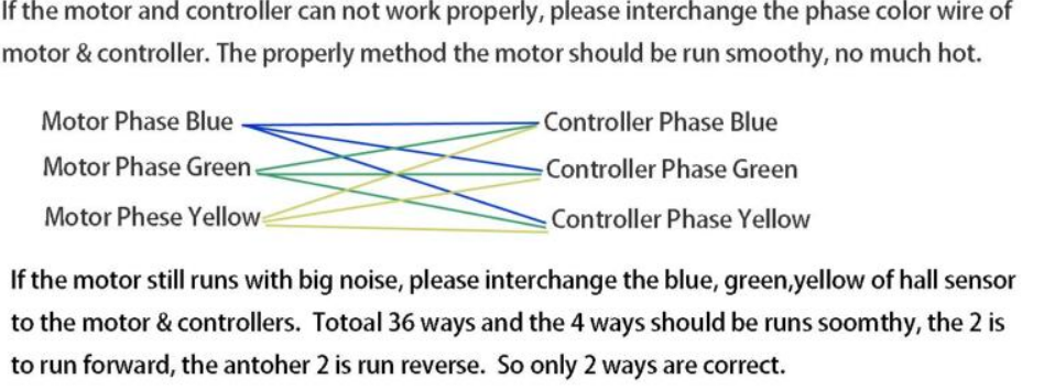

14° Offset ist für mich ein ungewöhnlicher Wert. Wenn die Anzahl der Polpaare bekannt ist, testete ich nochmal alle 36 Möglichkeiten durch.

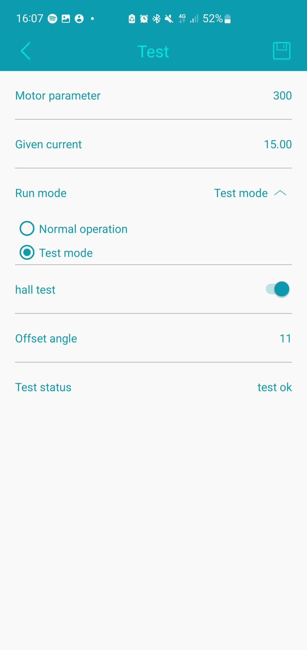

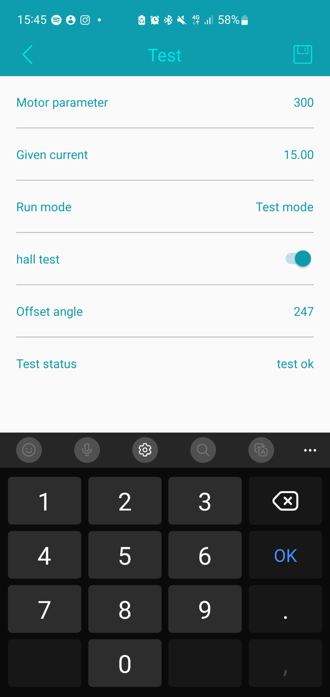

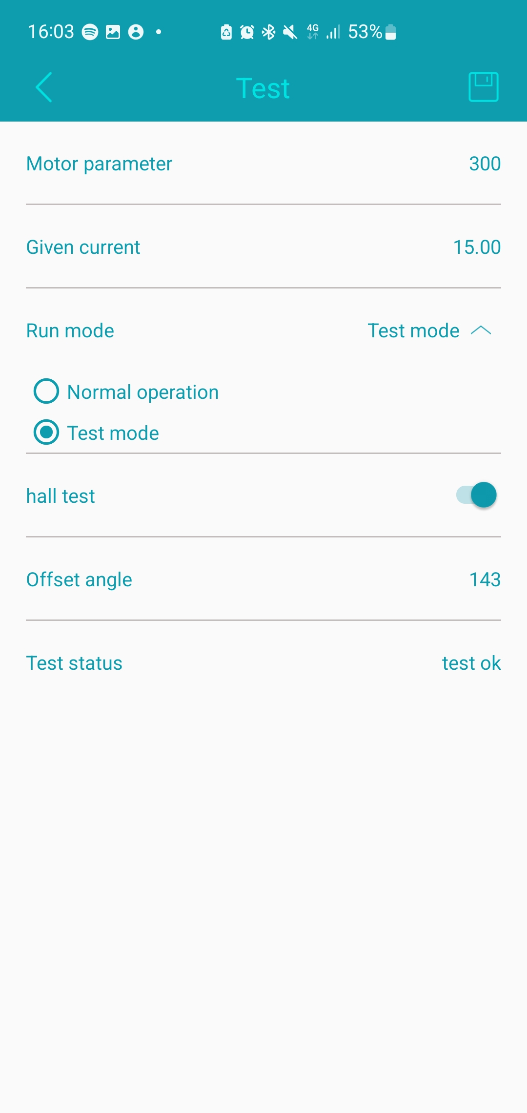

Bin gerade beim testen und umstecken der hall Sensoren Kabel. Manchmal faielt er und manchmal schreibt er test okay und haut ein anderen Wert raus aber bei allen ist der gleiche fehler ( sobald er schneller dreht Ruckelt der ) https://youtu.be/h-lw1y1XnzE

Habe jetzt einmal alle Möglichkeiten ( ohne die Motor Phasen zu tauschen ) durch. Dazu muss ich sagen in allen Youtube Videos dreht der Motor beim hall test schon langsam gleich mäßig. Bei mir springt er immer ein weiter beim test also er zuckt immer nur einmal kutz den 1-3 Sekunden Pause und den zuckt er wieder einmal und das so lange bis er den test fertig hat.

Beim Halltest bewegt sich der Motor wie ein Schrittmotor und anschließend macht er noch ein paar volle Umdrehungen. Mit Glück endet der Test mit einem Okay. Drehst du mit Gartenhandschuhen an der Motorwelle spürst du ein Rastmoment. Bei Zündung EIN werden die Hallsensoren mit 5V versorgt. Du hängst dein Voltmeter an das gelbe Hallsensorkabel und mißt gegen das schwarze? oder rote? Kabel. Beim Wechsel von Nord- auf Südpol ändert sich die Spannung zwischen 0V und 5V. Die Anzahl der Spannungswechsel sollten auf eine Umdrehung die Anzahl Magnetpolpaare sein.
Es kommen ja immer unterschiedliche Offset Angle heraus. Wie gesagt die Anzahl der Magnetpolpaare ermitteln bzw. beim Hersteller erfragen.
