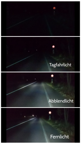

Sehr gute Scheinwerfer(Abblendlicht)
Also ich finde die Lichtanlage im EK1 überragend gut:

Re: Schlechte Scheinwerfer(Abblendlicht)

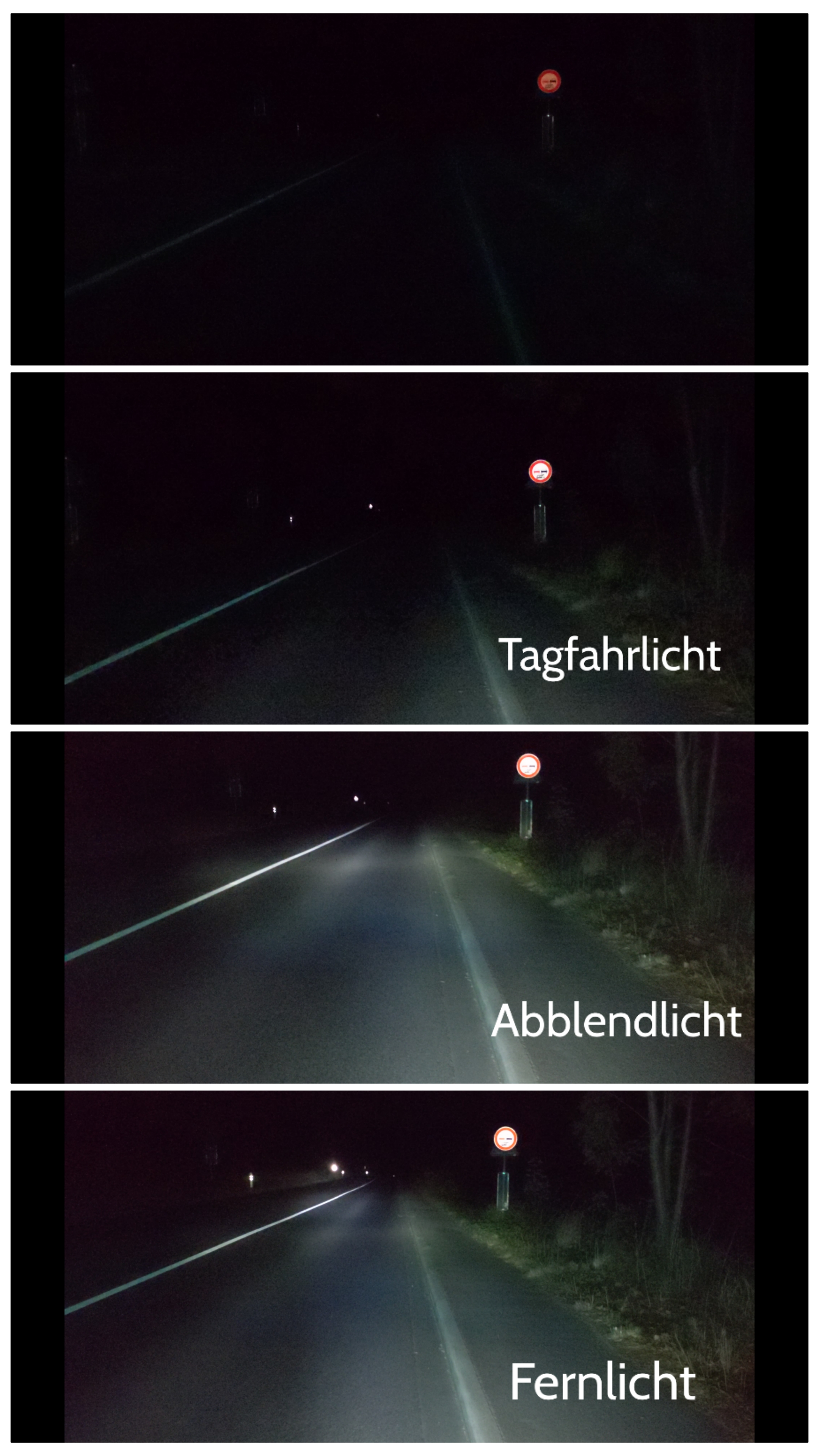

Nein, ich hab auch nur 3 Stufen
0: Oberstes Bild: Motor aus & alle Lichter AUS (die minimale Lichtreflektion die am Schild zu sehen ist kommt von einer Ampel hinter mir, wollte mit dem Bild nur zeigen wie dunkel die Straße ist)
Dann Motor an: es gehen die weißen LED Balken an , ich nenne es Mal" Tagfahrlicht" (falls man so nennen darf) bzw sind halt nur die weißen LED Balken an und unter der Lampe diese Streifen)
Dann "klassisches" Abblendlicht an (Kippschalter rechts)
Fernlicht zugeschaltet (Kippschalter links)

Obwohl ich den Roller jetzt schon eine ganze Weile fahre, war ich mir bis gestern sicher, dass sich das Abblendlicht nicht abschalten lässt. Dass man das rechts vom Lenker abschalten kann war mir nie aufgefallenHorninho hat geschrieben: Mo 5. Sep 2022, 21:37 Nein, ich hab auch nur 3 Stufen

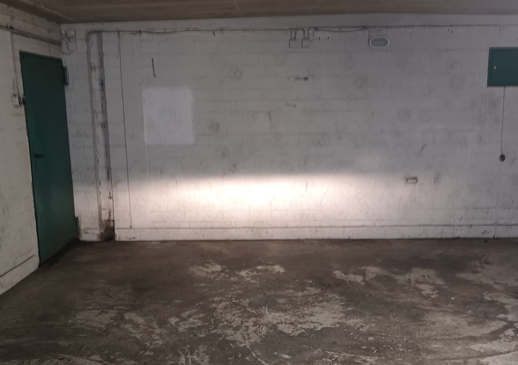

Wie lässt sich die Höhe des Lichtes einstellen?
Ich habe den Eindruck, dass bei mir das Licht zu tief eingestellt ist. Das merkt man insbesondere am Fernlicht, welches mehr auf die Fahrbahn als in die Ferne leuchtet.

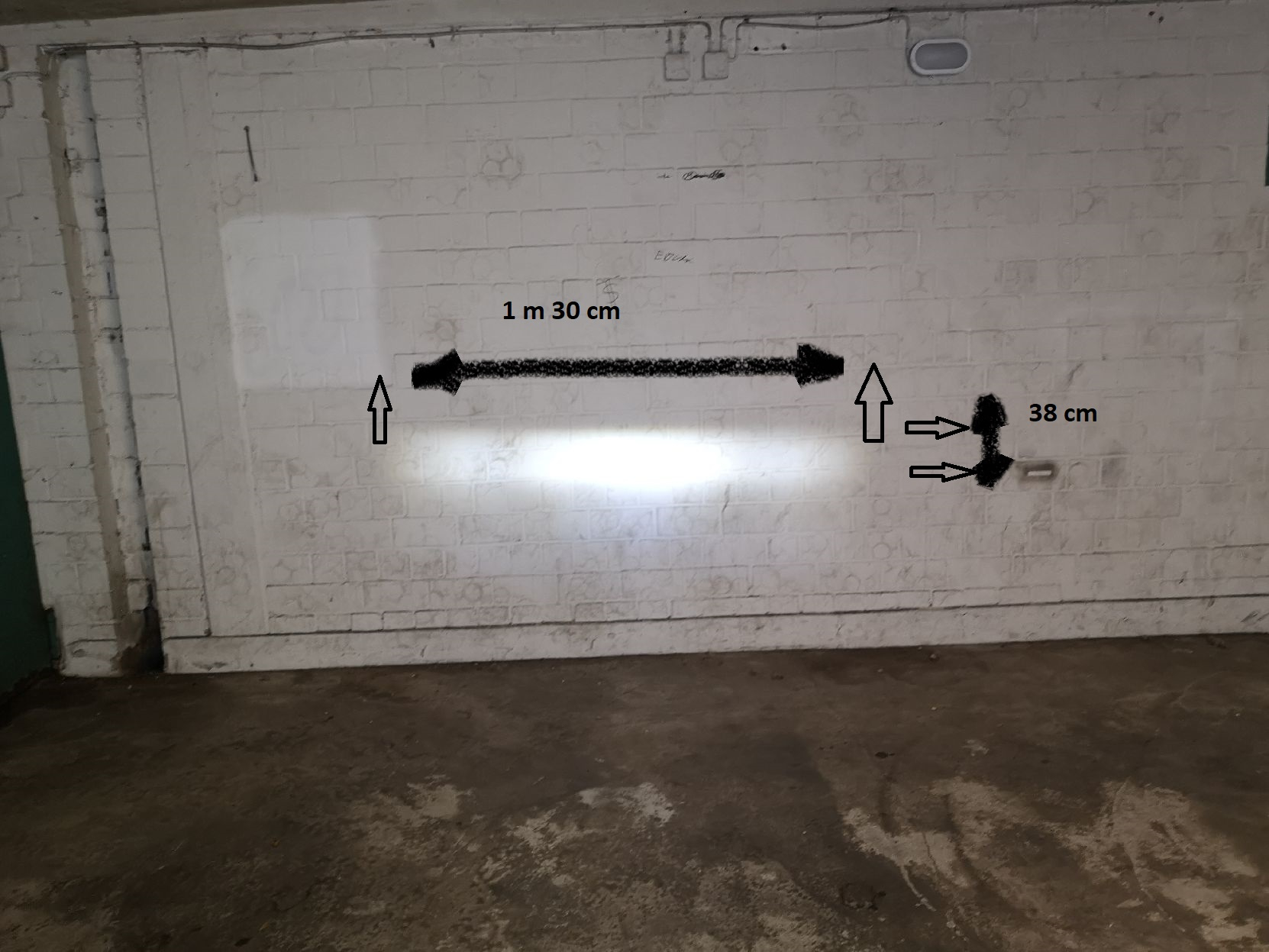

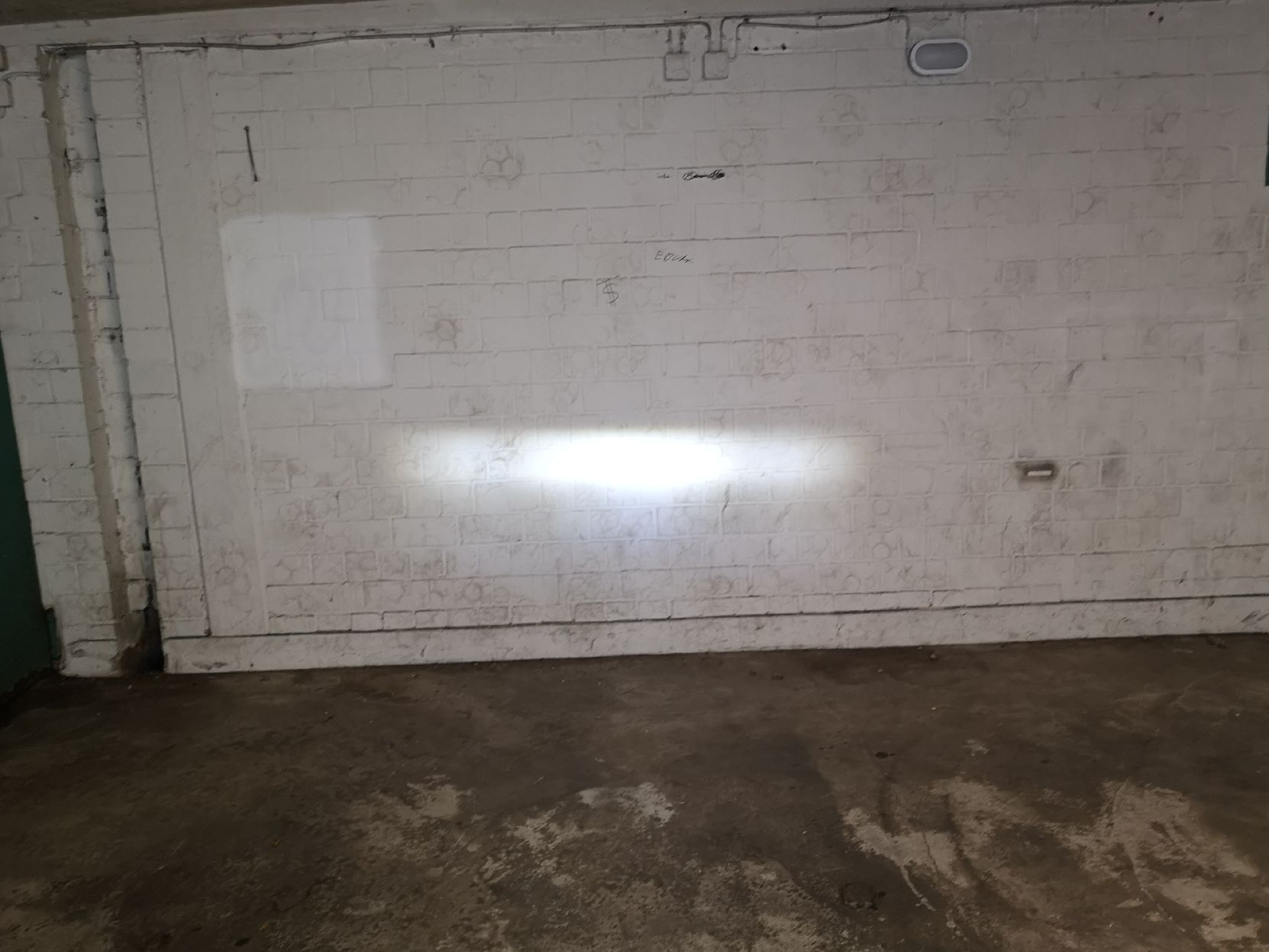

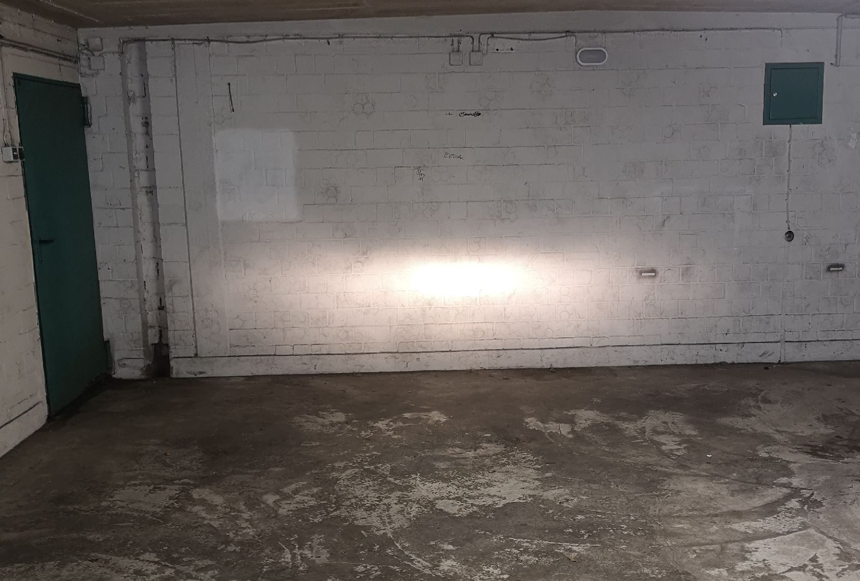

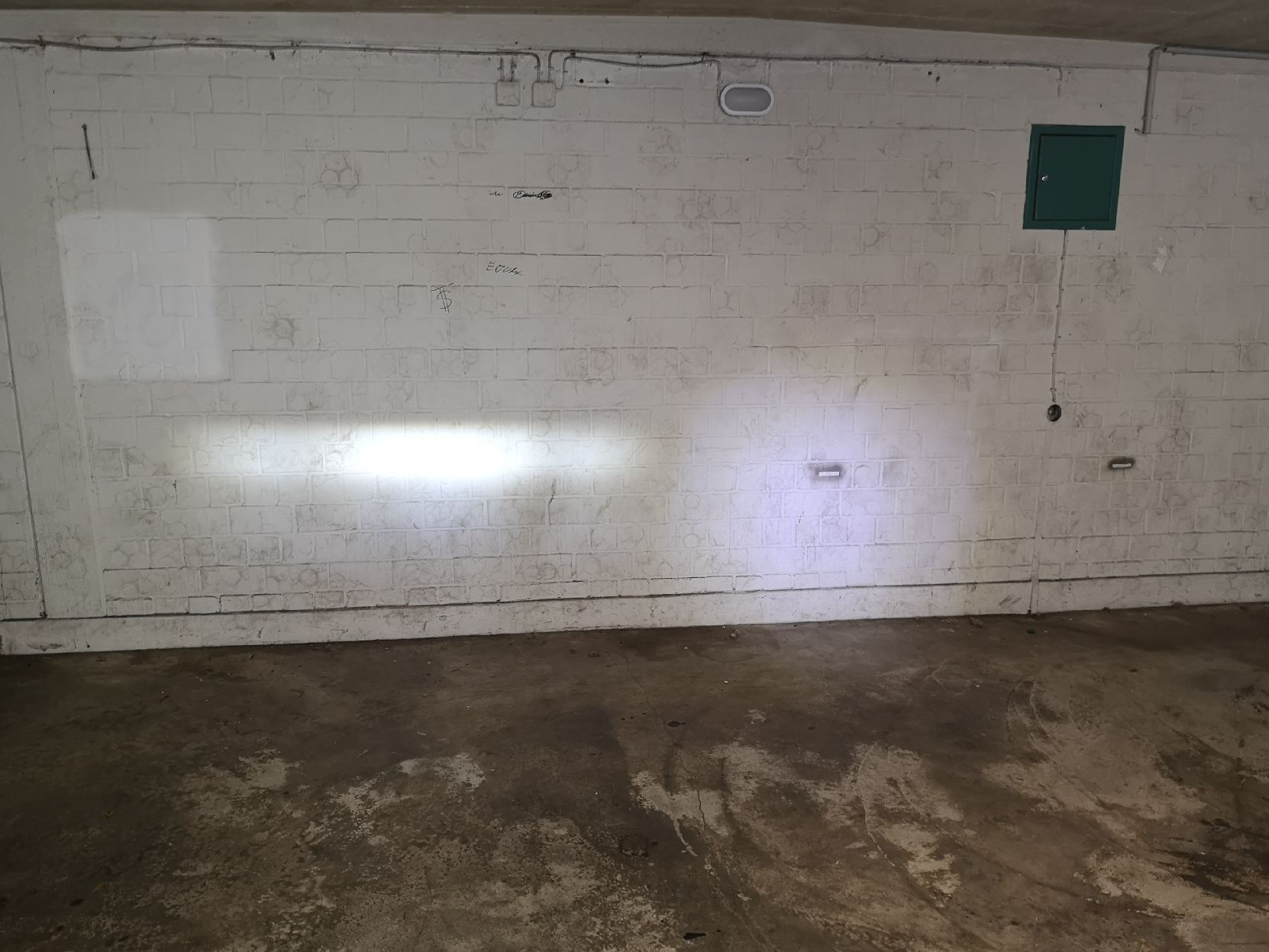

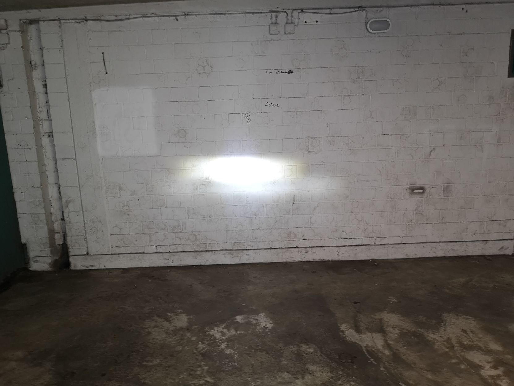

Ich habe ein Foto gemacht.
Vergleichen Sie mit meinem Fahrradscheinwerfer und Piaggio Mp3 (Halogen)
Fahrradscheinwerfer nur 30Lux!!

Waren Blende und Belichtungszeit für die Vergleichsbilder fest eingestellt?

Ja. Habe alles gleich gemacht.
Er hat auch ein schlechtes Abblendlicht.
https://www.youtube.com/watch?v=HkELyZcDFd8
