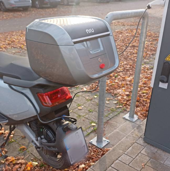

Den in diesen Diskussionsfaden erwähnten Evalbo-Bausatz inkl. Stecker habe ich mir ebenfalls gegönnt. Funktioniert prima, Löten muss man allerdings schon wenn man nicht das Komplettgerät ordert. Ich hätte Anmerkungen:
- Ich benutze die EnBW-App zum Bezahlen. Hier immer erst mit "Ladepunkt wählen" vorab schauen, ob es keine Säule mit angeschlagenem Kabel ist.
- Das "Ladevorgang beenden" mit Hilfe des per Magneten ausgelösten Reed-Kontakts funktioniert, aber manche Säule schaltet wieder ein und verriegelt erneut, wenn man den Magneten entfernt. Das ist fummelig - bequemer ist es, in der App zu beenden.
- Ich habe am Typ 2-Stecker direkt eine Kaltgeräte-Anschlussleitung angebracht - ich finde das ist am Roller praktischer als die Kombination aus Schukokupplung und zweiter Anschlussleitung. Letzteres wäre überdies ein weiterer Angriffspunkt für Nervbolde.
- Das Niu-Mqi-GT-Netzteil in der Öffentlichkeit arbeitend 'rumliegen zu lassen ist nicht so ratsam. Ich klemme es daher zwischen Hinterrad und Radkasten (siehe Foto), dann fällt es nicht so auf. Die rote Lade-LED ist dort im Dunkeln auch nicht so auffällig. Man könnte wohl zusätzlich mit Kabelschloss sichern. Und man sollte besser auch die Wetterapp konsultieren. Der Lüfter kann so wohl noch arbeiten, das Netzteil wird jedenfalls so nicht übermässig warm - trotzdem ggf. beim Nachmachen bitte schauen ob Luft drankann.

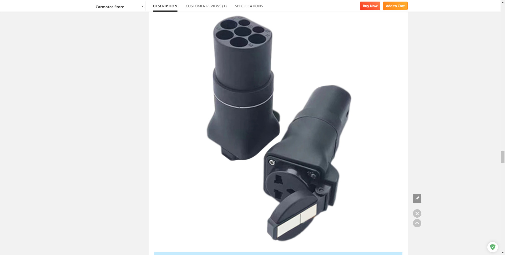

Hallo, kaufe besser einen Stecker:Mr.Eight hat geschrieben: Fr 2. Sep 2022, 08:41 Ich suche Säulen mit Schuko. Sind zwar eine Rarität... aber es gibt sie noch in und um Hamburg.

Wo bekommt man so einen Stecker?

Re: Roller an öffentliche Ladesäule laden
Ich habe es noch nicht getestet, werde es heute testen und am Abend einen Link geben.
