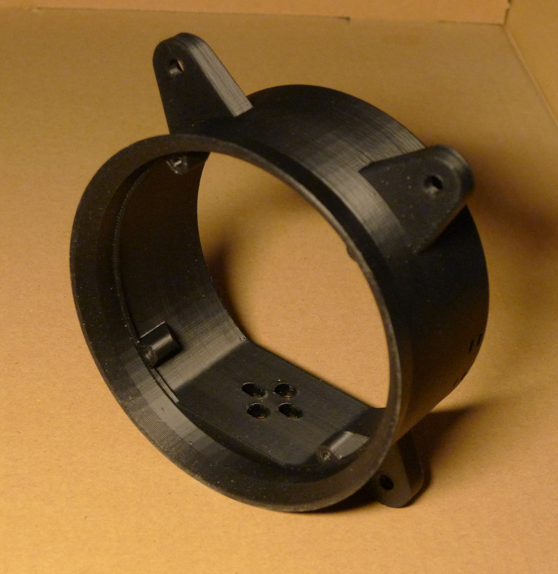

Hier sind die STL-Dateien:
HighsiderDualStream_STL.zip.bin
Ist ZIP-Datei, bitte umbenennen
(1.3 MiB) 127-mal heruntergeladen
Die Relaisbox ist nicht dabei, hat sich nicht bewährt, zuwenig Platz.
Falls jemand das nachbauen möchte, ich habe hier noch einen übrigen Halter herumliegen. Hinten noch nicht abgeschrägt, nur 2 Löcher für Kabelbinder:
Edit: Gedruckt mit schwarzem ASA-Filament.
Die Abdeckung vorne würde ich dann noch drucken (schwarz, weiß oder rot).

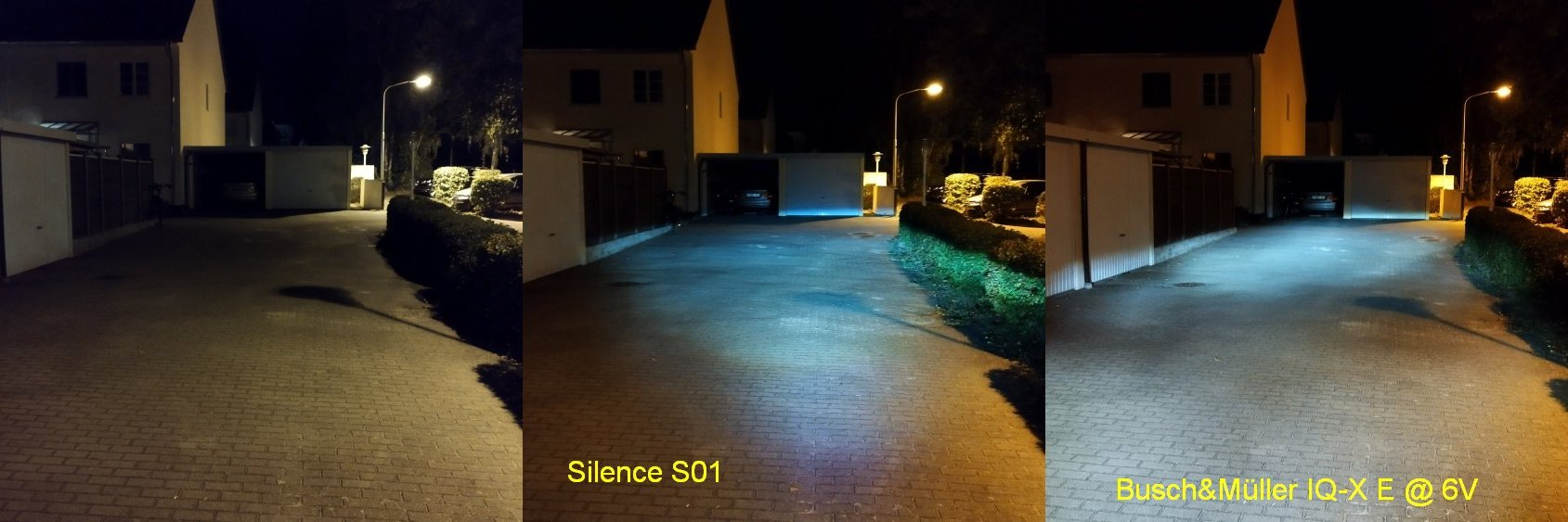

Hier poste ich noch einmal einen Lichtvergleich (mit Bild, geht also doch schon mit den Anhängen wieder?).
Links: Grundhelligkeit (nur Straßenlaternen)
Mitte: SIlence S01 (bzw. mein SEAT Mo)
Rechts: mein neuer IQ-X E von Busch&Müller am eBike (6V-Anschluss, 7,5 Watt!)
Der iQ-X hat dieses blöde Loch in der Mitte, aber der Lichtfleck weiter vorn ist sensationell. Und die Breite!
Wohlgemerkt: ein Fahrradscheinwerfer (UVP 160 €, Straßenpreis 89,-).
Dass ich am Fahrrad mal eine bessere Beleuchtung als am Roller haben würde, hätte ich mir auch nicht zu träumen gewagt.
P.S.: Habe mich in dem Zusammenhang nochmal bei den "Supernovas" umgesehen: Die für 45 km/h-S-Pedelecs zugelassenen Dinger von denen haben eine E1-Zulassungsnummer, ein "M99 Mini Pro 45" rangiert um 280 Euro Straßenpreis, für den ausgewachsenen Pro 45 werden dann schon >400 aufgerufen. Um diese und andere Ergänzungen und Korrekturen hatte Edith ausdrücklich gebeten. :lol:
Sulm01
Beiträge: 29
Registriert: So 1. Mai 2022, 18:04
Roller: Seat Mo
PLZ: 2500
Re: Lichtausbeute Abblendlicht,zufrieden?
Beitrag von Sulm01 »
Hallo, den IQ- X E habe ich auch seit ein paar Monaten zuhause liegen, habe aber noch nicht entschieden, wie und wo ich ihn anbringe. Ich habe dann auch diese ( pothässliche) Neigungsautomatik dazu gekauft, da mir schnelle Kurven ab 70kmh im Dunkeln am meisten Probleme machen. Wie und wo hast Du den B&M IQ-XC montiert?
Eigenes Kabel zum Wandler gelegt? Wie schaltest Du ihn? Am Lenker ist ja gar kein Platz für einen Zusatzsatzschalter wegen der Mittenverkleidung.
Ich bin gespannt, kannst Du ein Foto einstellen?

Pfriemler
Beiträge: 3153
PLZ: 14513
Wohnort: Südrandberlin
Tätigkeit: Tonkünstler
Beitrag von Pfriemler »
Den IQ-X E habe ich am Fahrrad! Der hat eine K- Zulassung für Fahrräder, aber nicht für Roller etc.
edit: Die Neigungsautomatik heißt Leval, kommt direkt von B&M.
