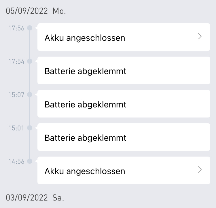

Kurz bevor er in der Nacht um ca 2 Uhr off ging , bekam ich von der App noch Mitteilungen am Nachmittag das die Batterie mehrmals abgeklemmt worden sei.
