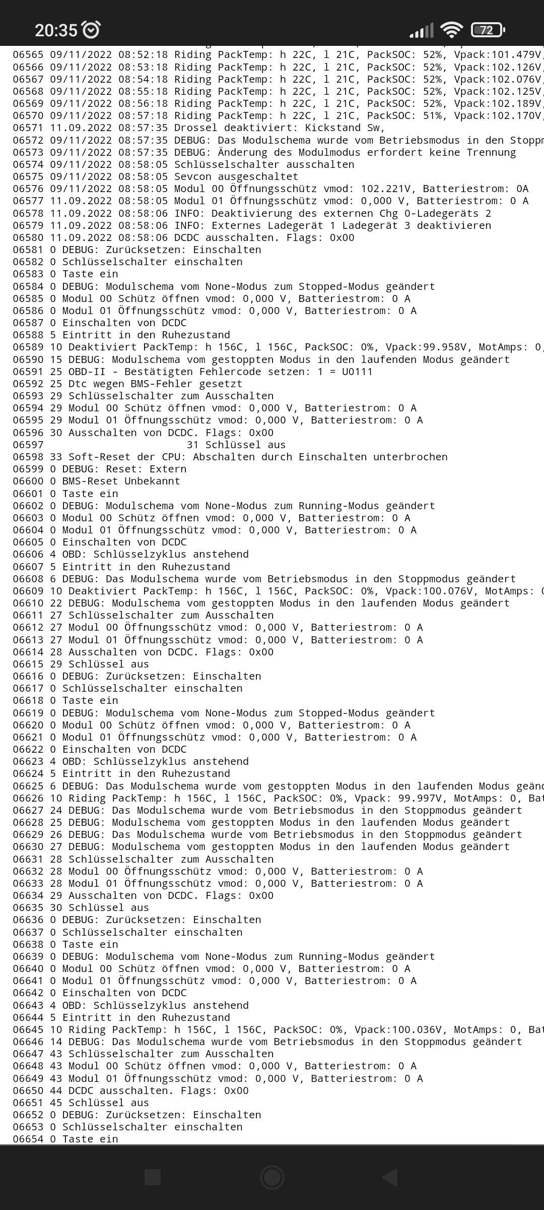

Freaksasta
- Beiträge: 77
- Registriert: Mi 27. Apr 2022, 10:08
- PLZ: 38820
Re: Dringend Hilfe gesucht! Zero defekt!
Hier Mal das Auslesen der Zero App.
Kann irgendwie nix erkennen wo dran der Fehler liegen könnte.

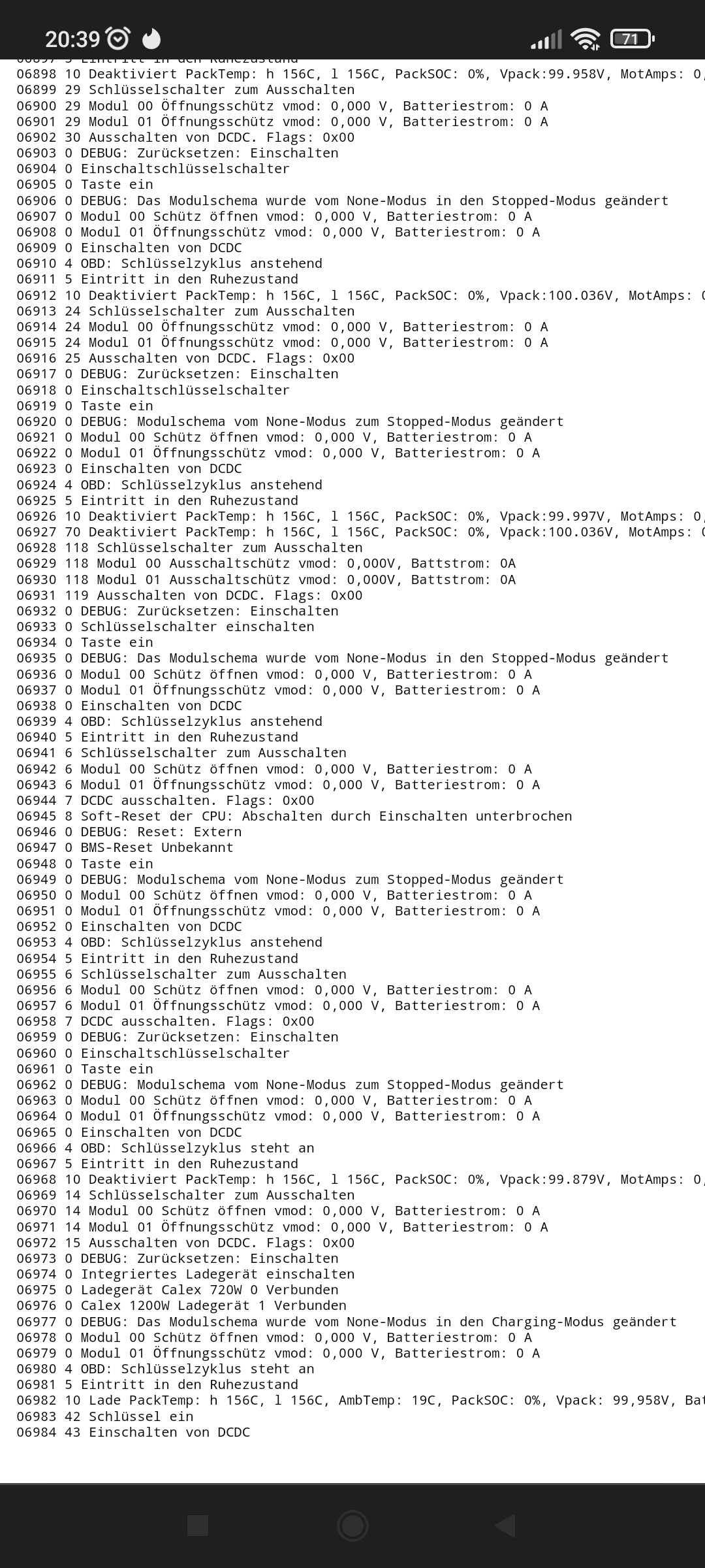

- Beiträge: 20832
Ab 06591 ist doch Dein BMS Fehler aktiv, und am OBDII Port wir der entsprechende Fehler ausgegeben.
Aber um zu sehen, WAS genau da los war, sollte das BMS Log auch ausgelesen werden. Es gibt da MBB und BMS. Du hast vermutlich das MBB Log gepostet?
Man hat ja mehrere Optionen beim Logs auslesen. Immer BEIDE wählen, auch wenn es länger dauert.
Freaksasta
- Beiträge: 77
- PLZ: 38820
Ah okay,
Ich schaue nochmal morgen nach und schicke das richtige.
- Scout7
- Beiträge: 250
- Registriert: Sa 30. Okt 2021, 09:51
- Roller: Zero FXE
- PLZ: 551
Nach ca 24 Stunden resettet sich das BMS selbst. Dann geht es wieder eine Weile und es fängt wieder an.
