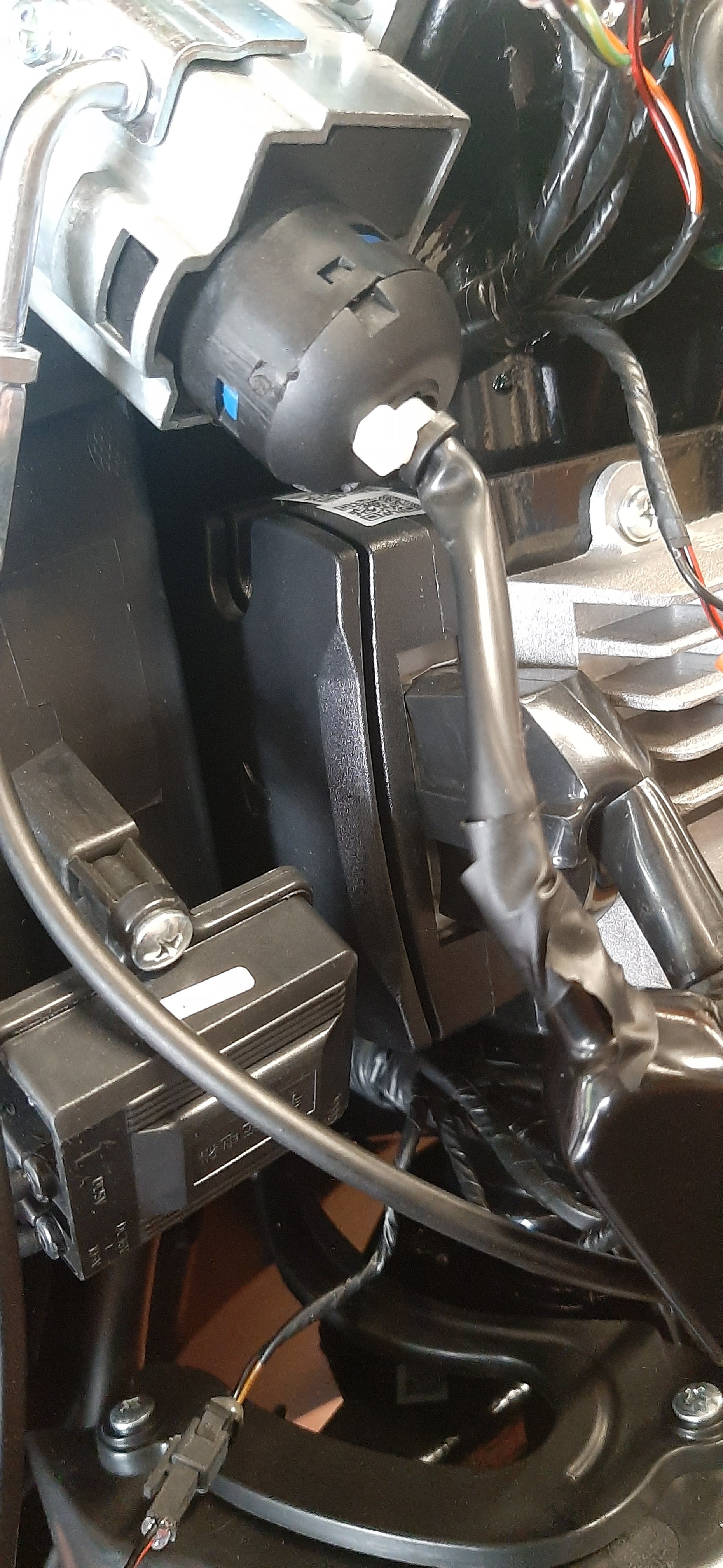

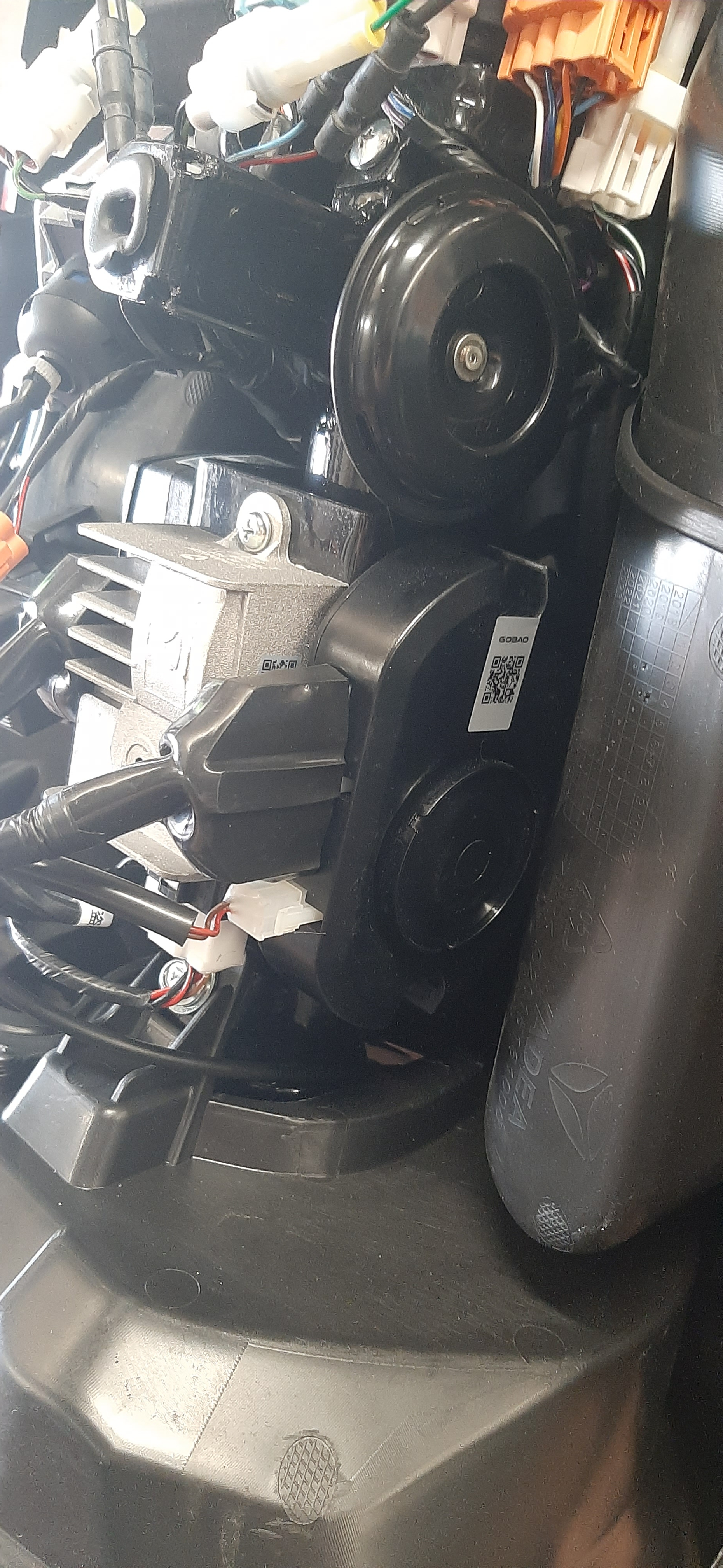

THEfrog1985 hat geschrieben: Fr 23. Sep 2022, 16:38 Ich denke das Signal kommt vom controller neben dem Signalhorn
Hallo . Danke für die Antwort .
Meinst du den Arlarmanlagen-Controller (in Fahrtrichtung rechts) wo auch die Pieptöne herauskommen . Oder das BCM/Stromsteuermodul welches direkt unter der Hupe sitzt (in Fahrtrichtung links).

Nicht die Alarmanlage, das andere. Müsste der weiße stecker sein

Danke für den Hinweis 8-)
Noch was vergessen , Mir wurde keine Fernbedienung für die Alarmanlage mitgeliefert :o

So dann noch zum nicht auffindbaren Bluetooth-Signal . Bluetooth Signal wird devinitiv aus dem Alarmanlagen Modul gesendet (in Fahrtrichtung rechts ,ein Stecker) . Das Stromsteuer-modul (in Fahrtrichtung links 3 Stecker hat damit nichts zu tun) .
Nach erneuern des Alarm-Modus hatte ich auch sofort ein Bluetooth-Signal-Kennung und bin nun auch im Besitz einer Fernbedienung ;)
