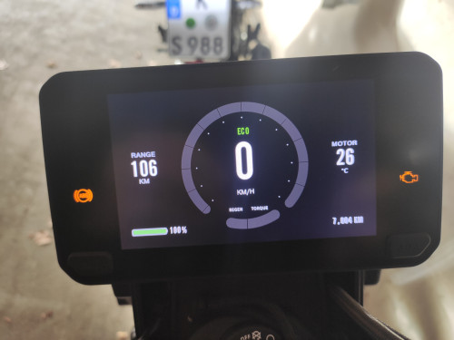

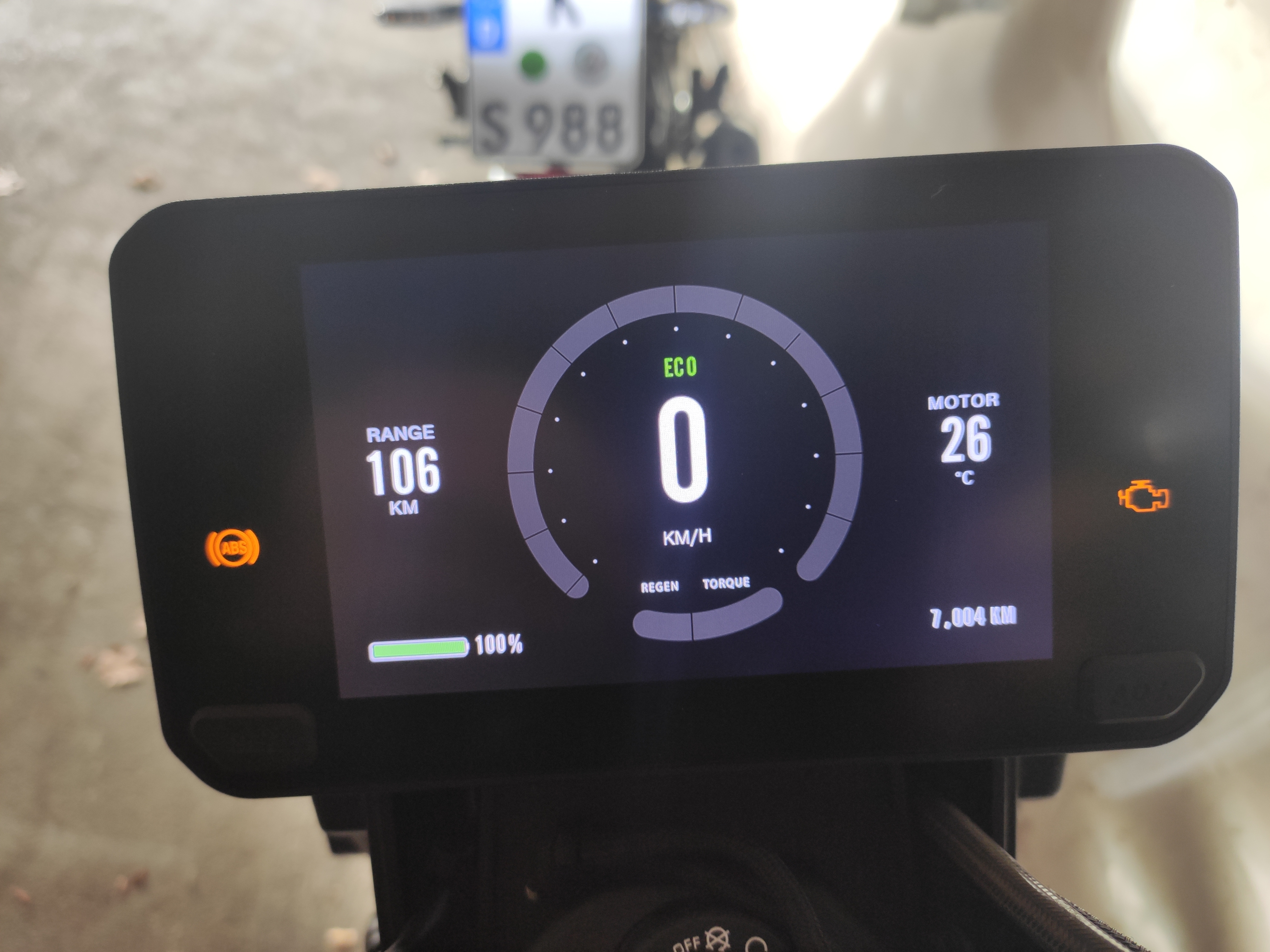

Klar hat die FXE auch eine Restreichweitenanzeige.
Und 130km sind im (vernünftig gefahrenen) Stadt-Land-Mix durchaus realistisch.
(bzw. hat mein 70kg Sohn das schon bei einer Tour vom Kölner Westen, ins Bergische und um die Dhünntalsperre realisiert)
Ich komme im sportlich ambitionierten Mix (ohne Autobahn und nur kurzen 100kmh Abschnitten / Stadt-/Kurvenstrecke) auf 100-120km. Nach dem Laden habe ich auch initial immer nur so knapp über 100km Restreichweitenanzeige. Der tatsächliche Trip, die adaptive Restreichweitenanzeige und die verbleibenden Prozente zeigen aber ganz klar dass 120-130km absolut realistisch sind.
Ich hab jetzt 7004km drauf und bin noch nie bis Stillstand leer gefahren.
PS: Hatte nach Appfummelei jetzt nochmal die Motorleuchte an. Ist am nächsten Tag wieder verschwunden.

Re: FXE Verbrauch App/Energiemessgerät
Naja, es kommt ganz drauf an, wie man zuvor gefahren ist (unabhängig vom aktuell ausgewählten Modus).
Ich hatte nachdem mein Sohn damit unterwegs war auch schon 130km Range in der Anzeige, meist aber Werte, knapp über 100km, die dann oft auch erstmal ansteigen, wenn ich langsam durch die Stadt losfahre.
Wenn Du also vor der letzten Ladung krass geballert bist, ist es so, dass die Reichweite von diesem Fahrprofil ausgehend prognostiziert wird.
Falls nicht, wird im BMS von falschen Werten ausgegangen.
Mögliche Abhilfe:
A) BMS neu anlernen durch Leerfahren, bis nichts mehr geht und 100% Aufladen (plus etwas Zeit für Zellausgleich).
B) BMS resetten. Wohl etwas frickelig, aber DIY machbar.
Ansonsten wird das sicher auch Dein Händler für dich machen.
Schön hier erklärt:
Mögliche Abhilfe:
Schön hier erklärt:

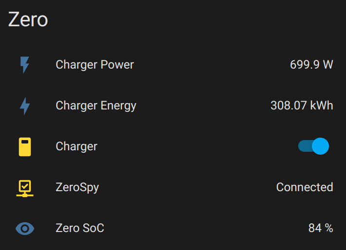

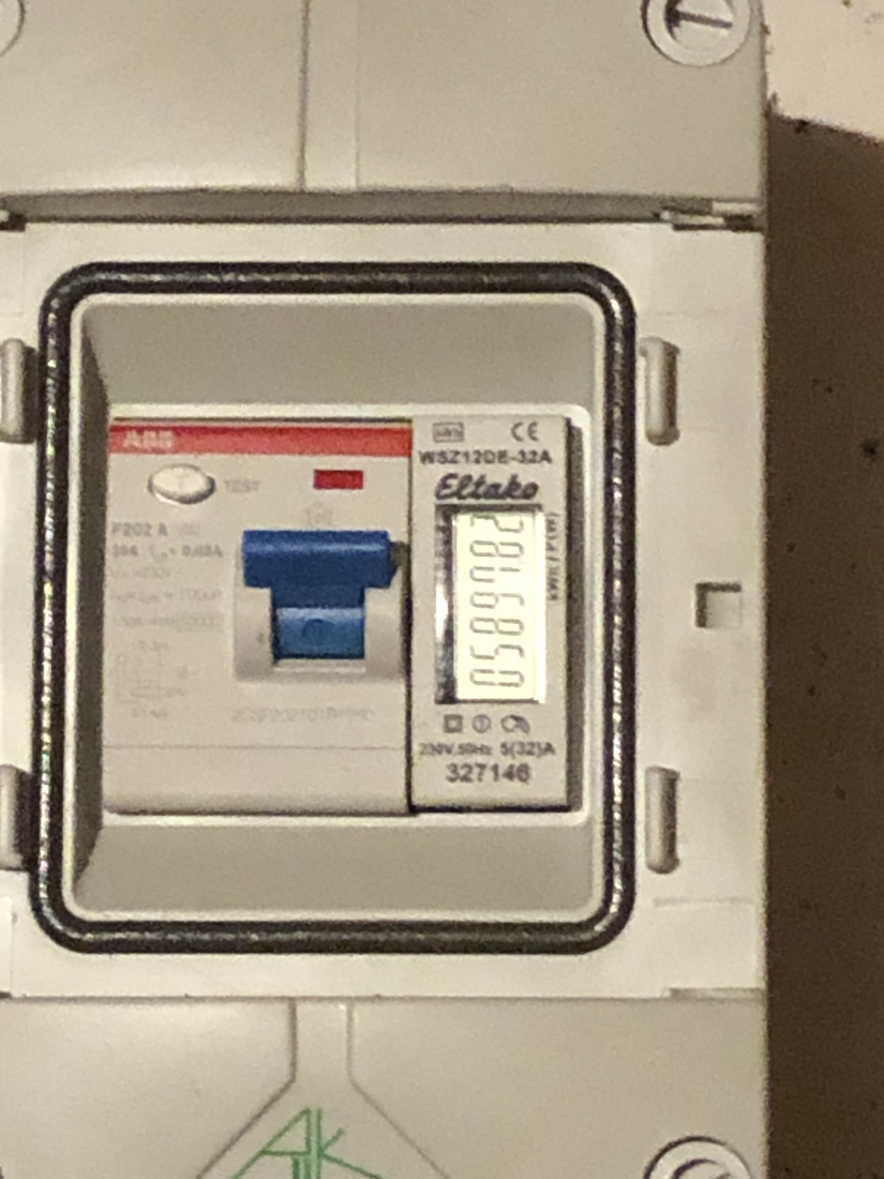

was habt ihr für Messgeräte um den Stromverbrauch zu messen?
- Beiträge: 20611
- 6ffm70
- Beiträge: 111
- Registriert: Mo 13. Jun 2022, 15:21
- Roller: Zero FXE
- PLZ: 60
Shelly Plug S & Home Assistant
