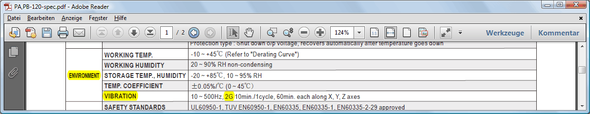

Hallo, woher haben Sie den Belastungswert 2G?
In den Unterlagen die mir zur Verfügung stehen
finde ich nichts.
Ladegerät fest im Roller einbauen?

Kann man von der Meanwell Homepage runterladen. Einfach mal suchen

@Leisetreter: http://www.meanwell.com/
Oben in der Leiste auf Products klicken, dann unter dem roten AC/DC Knopf auf den roten Charger Knopf, im obersten Eintrag unten im Bereich "Portable" auf den Link namens PB-120 klicken, und dann hast Du die pdf mit den Spezifikationen

Hallo MEroller,
diese beiden Datenblätter kannte ich bereits, nur
wo steht dort der Belastungswet 2G?
Jens
Jens
- Beiträge: 20831
Re: Ladegerät fest im Roller einbauen?
Mann, da muss man ja alles richtig gut vorkauen
Ist es so lecker genug angemacht - so in gelb vielleicht?
Einfach drauf klicken für volle Größe...
