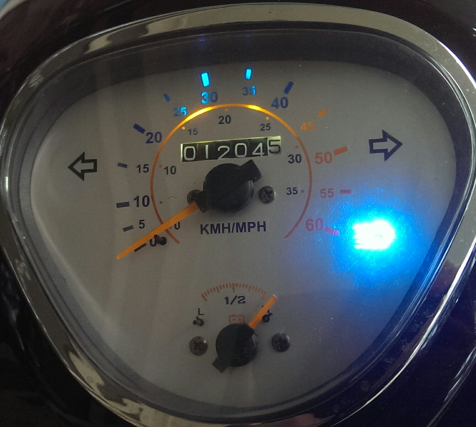

Hi Ace,
ich hatte mir testweise ebenfalls ein Doppelpack LEDs besorgt, eigentlich für die Blinker. Da ich für die Montage aber die Tachowelle lösen muss, habe ich zunächst den bequemen Weg gewählt und das Standlicht und die mittlere vordere Tachobeleuchtung (oder ist die für die Fernlichtanzeige???) ausgetauscht.
Nun weiß ich gar nicht so genau wie das alte Birnchen meinen Tacho ausgeleuchtet hat. Mit der LED wir aber scheinbar nur/hauptsächlich der untere Bereich der Tachoanzeige ausgeleuchtet. Kannst Du das bei Dir bestätigen?
Hm, ich muss wohl mal eine Nachtfahrt machen...

Hallo Rolle,
der Ausbau ist tatsächlich etwas knifflig...
Also, mal sehen, ob ich die Positionen noch zusammen bekomme. Rechts und links hast du die Blinker und rechts unten die Anzeige für das Fernlicht. Eigentlich ist die Fassung für die letzte Birne mittig oben.
Die Ausleuchtung ist mehr als dürftig, was die Tachoeinheit angeht. Es empfiehlt sich dringend, vernünftigen Ersatz zu finden, da das Licht nur indirekt durchkommt. Bei Fernlicht- und Blinkanzeige ist das anders. Habe mal vor dem Losfahren Fotos gemacht.
Also, bei miche gibt es eher unten ohne
Thomas, von zwei weiteren Fassungen weiß ich gar nichts. Da wäre ein Foto jetzt sehr hilfreich.
Grüße,
Ace
Grüße,
Ace

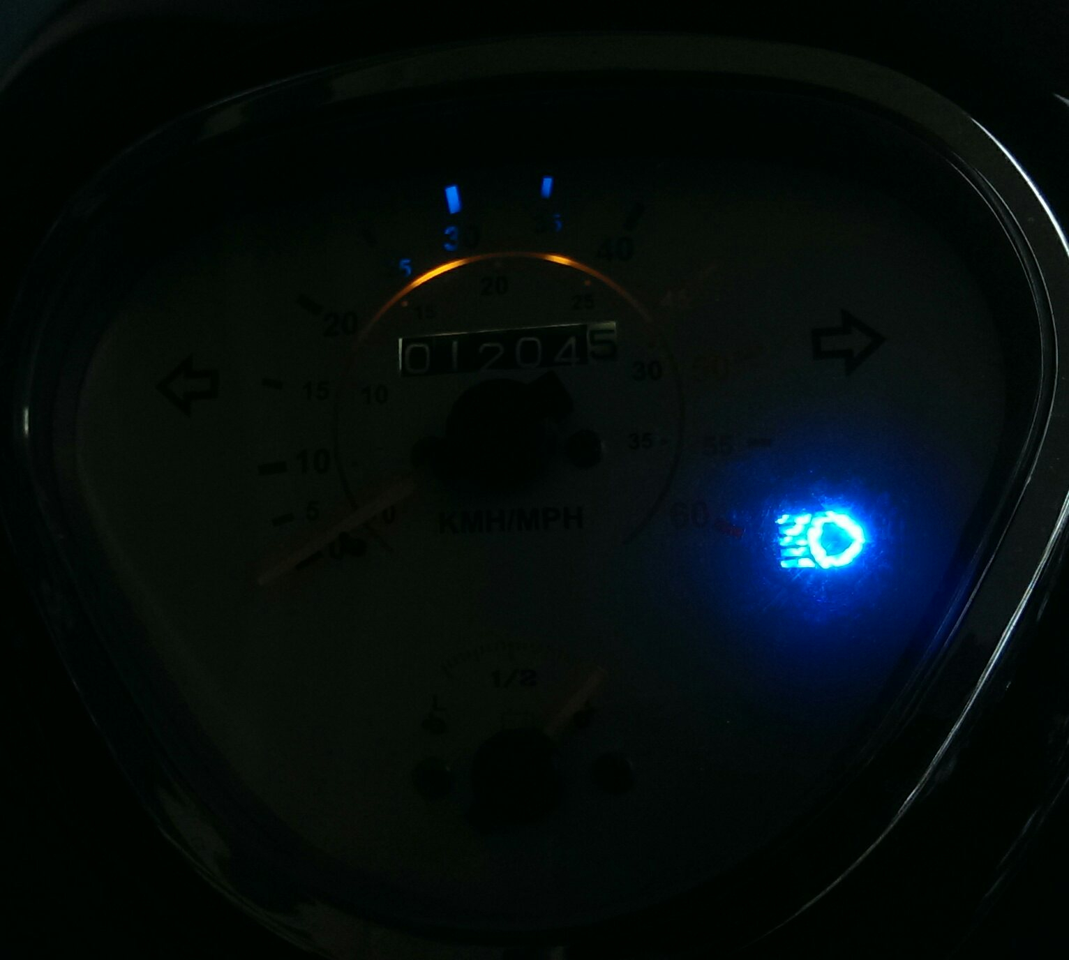

Rolle
Re: Wo sitzt der Blinkgeber am Uranus?
Also bei mir ist tatsächlich eher oben ohne
. Wie sieht es denn mit Originallämpchen aus? Mir scheint es bei mir etwas schwach zu sein, Aufgenommen mit ISO 3200, Belichtung 1/25, Blende 4,5.
Damit ist dann auch klar, dass es nicht das Lämpchen für das Fernlicht war.
- Ace
- Beiträge: 323
- Registriert: Sa 16. Mai 2015, 21:45
- Roller: Trinity Uranus 3.0-45L, 60V/50Ah
- PLZ: 061**
Von den originalen Lampen habe ich kein Foto, war definitiv noch dunkler als jetzt. Man hätte es nur im dunkeln gesehen, anders nicht.
Finde es lustig, dass wir beide uns gut ergänzen. Mich würde mal interessieren, wieso nur eine untere oder eine obere Hälfte leuchtet.
Leuchtet es bei einem Uranus-Fahrer vielleicht komplett? Meldet euch!
Sunaru
Auch bei mir leuchtet es nur oben,ich habe testweise eine Birne nach unten gesetzt wegen dem Spannungmesser.
Keine Besserung,deshalb habe ich auch nur eine oben und jeweils Blinker und Standlicht.
Die Fernlichtleuchte fand ich nicht wichtig.
