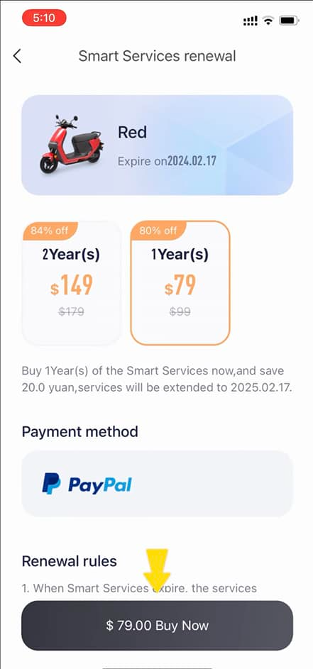

Ich kann und will die rechtliche Lage da nicht einschätzen und es kann durchaus sein, dass die 20 Euro falsch sind. Jedenfalls habe ich mal einen Screenshot gesehen (auch der kann falsch sein) und da dachte ich mir nur "ui, das muss ich mir dann aber überlegen, ob es mir das wert ist" und so hätte ich bei monatlich 5 Euro nicht gedacht.
Aber warten wir es einfach mal ab, was passiert. In den Niederlanden sollten im nächsten Jahr die ersten Roller aus den 24 Monaten herausfallen - dann wissen wir mehr.

Da haben wir es ja auch schon:
Also doch sogar nur knapp über den 5 Euro meiner Schmerzgrenze. Trotzdem nicht ganz billig, wie ich finde.

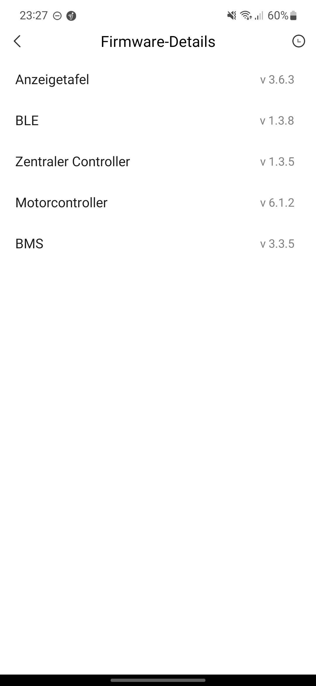

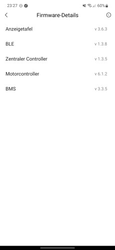

Hier der Software-Stand von meinem Scooter:
"Zentraler Controller" ist in der Regel bei 1.3.0 - bei denen, die von Segway ein eigenes Update bekommen haben, ist die Version 1.3.5
