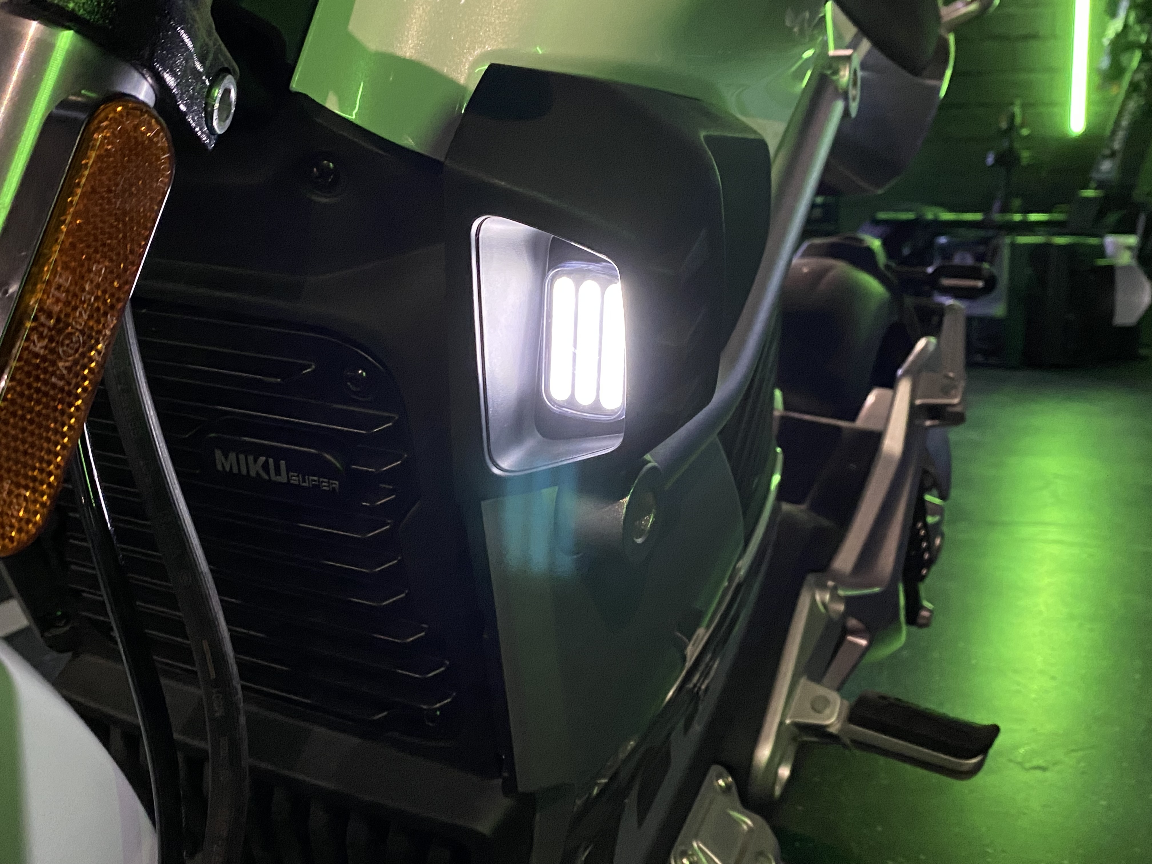

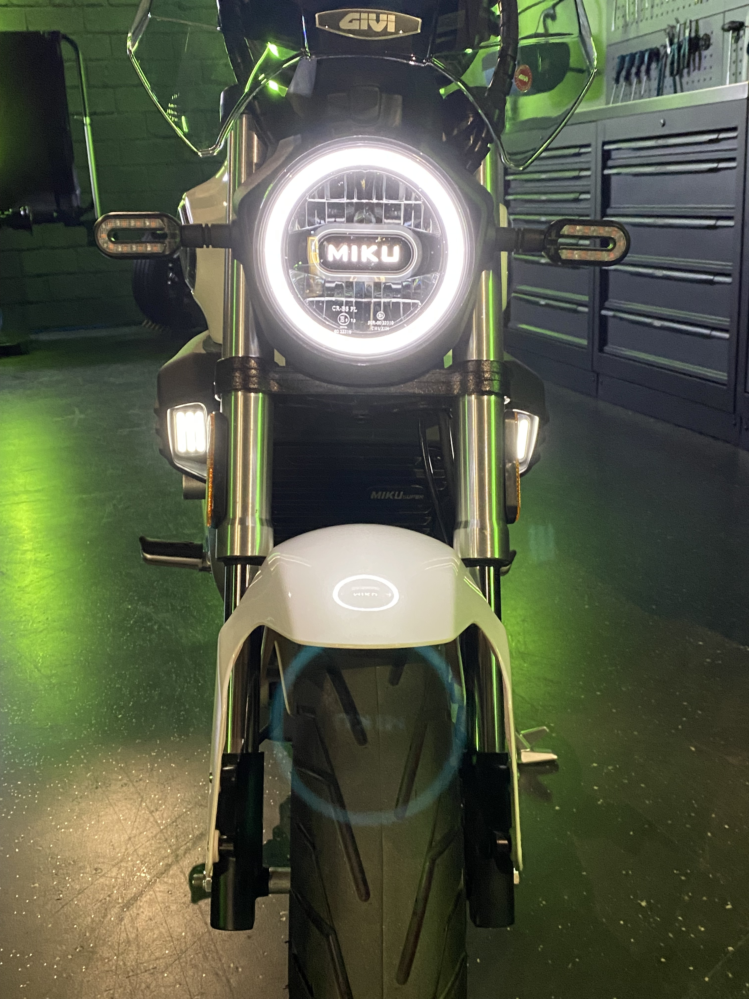

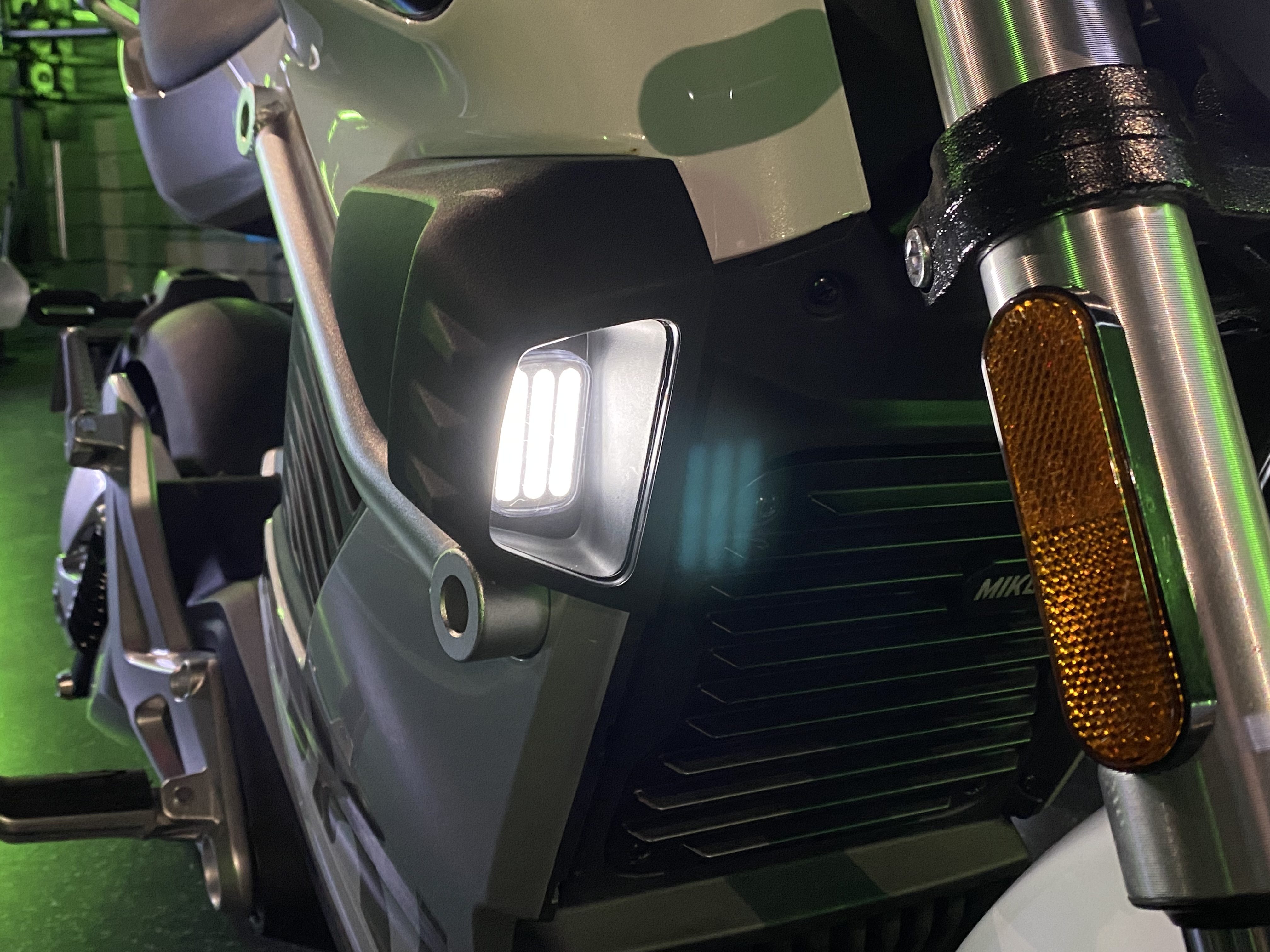

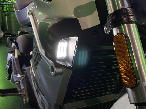

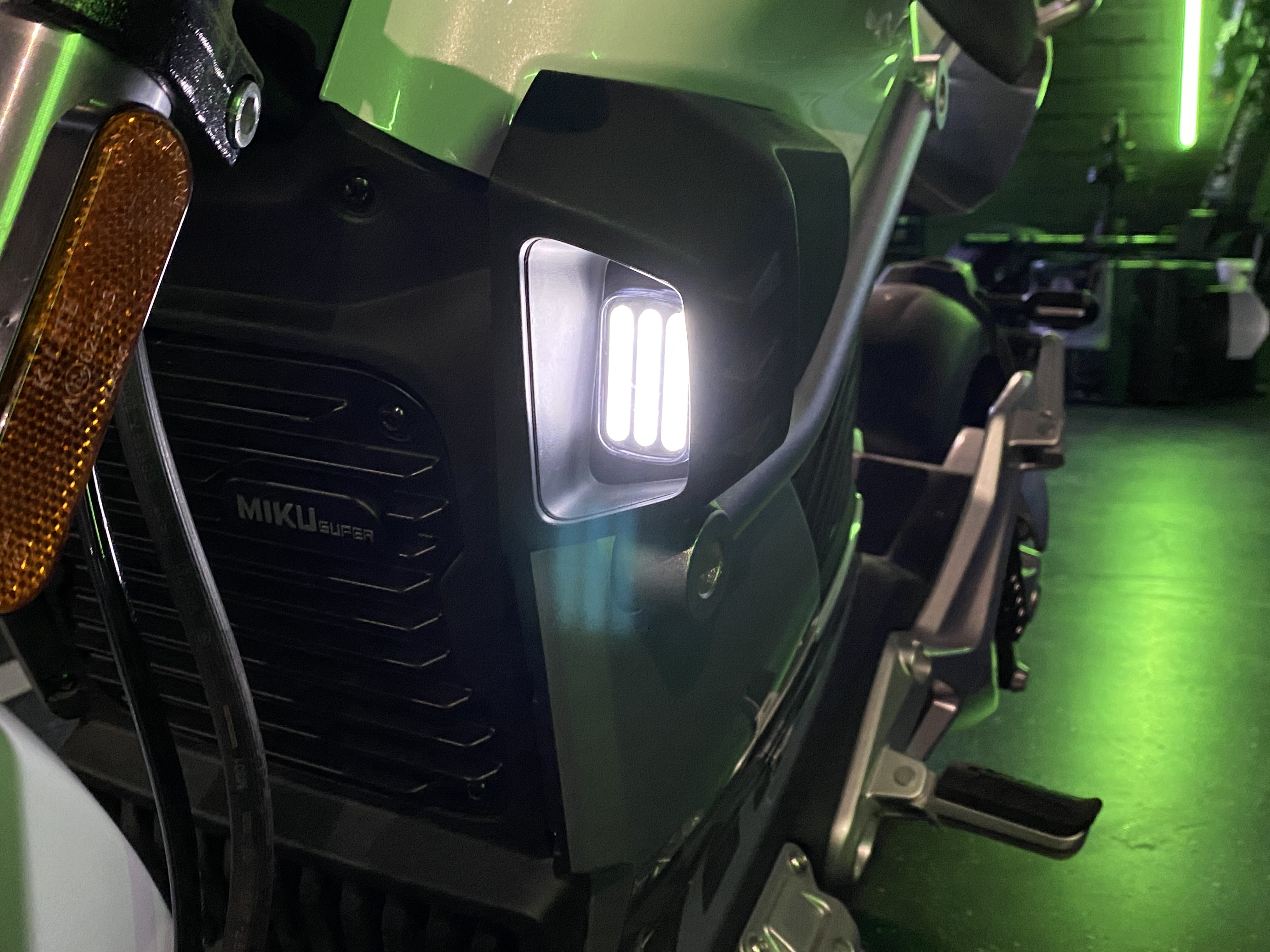

Ich hab dann mal umgebaut auf „weiß“.

Naja, wie macht man sowas …
Ausbauen, LEDs auslöten, weiße LEDs einlöten (alles SMD LEDs) und wieder einbauen.
Ist tatsächlich nicht sonderlich schwierig.
Ich überlege noch ob ich die Tankbeleuchtung auch noch umbaue.
