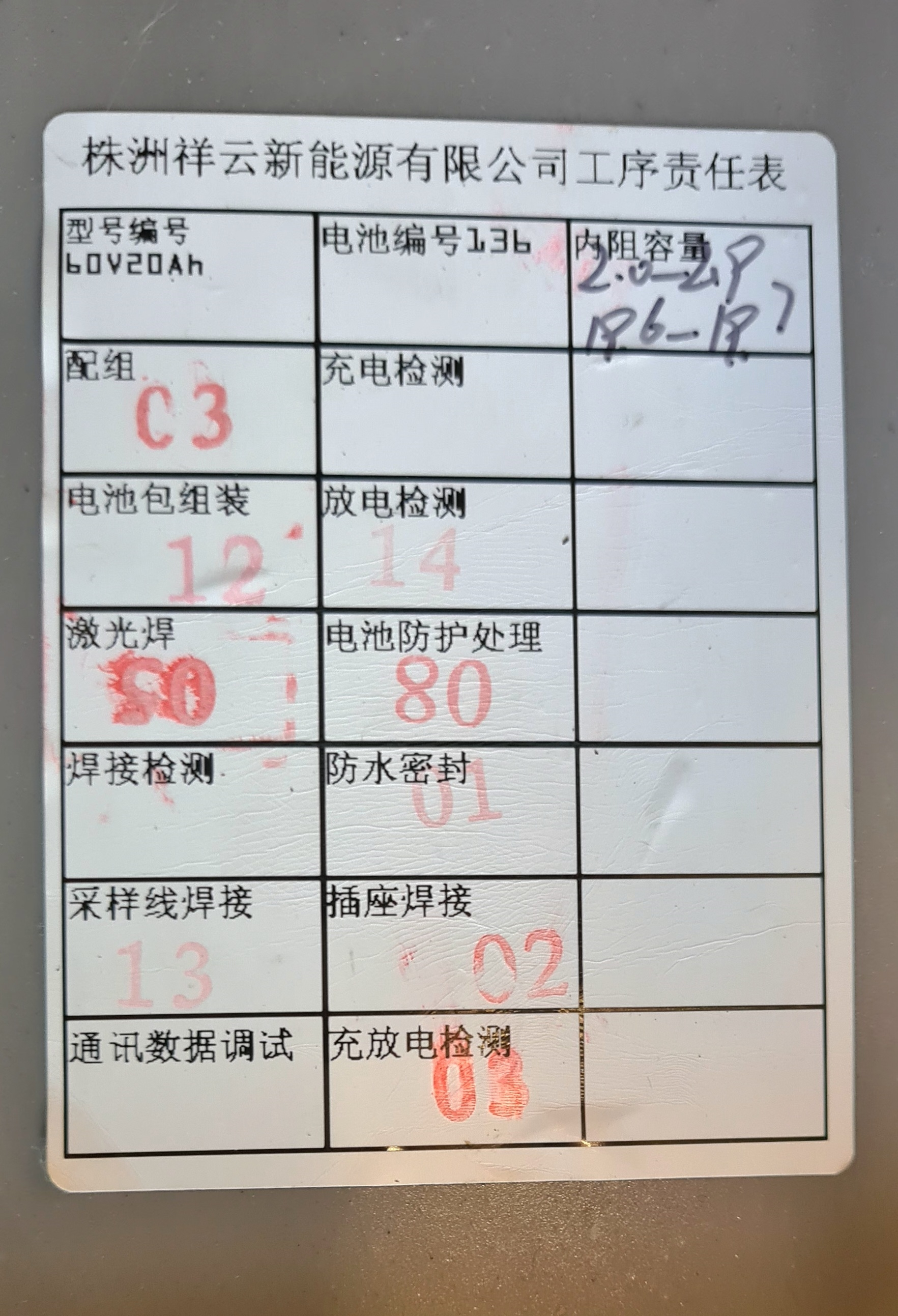

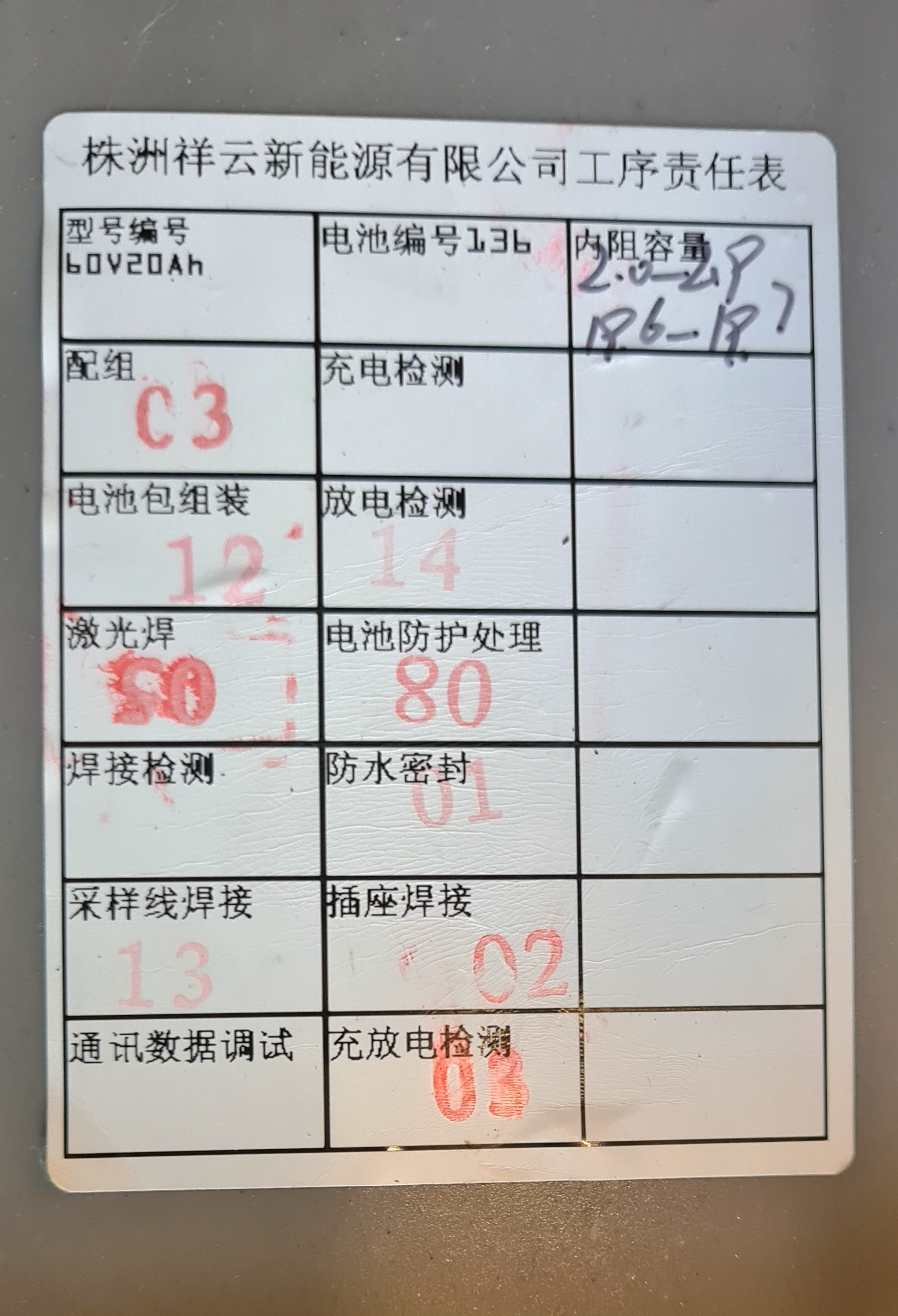

Ich habe meinen aufgeschraubt und festgestellt, das ein Noname China Akkkupaket verbaut ist.
Innen steht 60V und 20AH drauf. Also 1200Wh.
Außen wie bei Conny-r: 72V 20AH 1440Wh
Somit ist der außen angebrachte Aufkleber eine Werbelüge :roll:

Das sind ca. 28 18650er Zellen die verkauft werden, aber im Akkublock nicht mit verbaut wurden (wenn man von 16s 6p statt 20s 6p ausgeht). Das ist keine Werbelüge, das ist Betrug, wenn das Teil als 72V 20Ah verkauft wird. Macht bei 2,50 EUR pro Zelle einen Schaden von 70 EUR.

24 ! keine 28 --- 20x6 - 16x6 = 24
Der Econelo DTR hat ganz sicher auch 60 Volt keine 72 Volt. Es könnten da auch durchaus 17 Zellen in Reihe verbaut sein.

Und wie wir aus der Diskussion hier wissen, hat der DTR ein Ladegerät für 60V 17s mit 71,4 Volt Ladeschlussspannung.
Also 17s-LiIon-Akku mit Nennspannung um 61/62 Volt.
Gegenüber dem Werbewert 1.440 Wh Energie sind also allenfalls 1.240 Wh von den Zellen her verbaut.

Nur eben mit dem Hinweis, dass auch 16s-LiIon-Akkus (58V) als angeblich 60 Volt verkauft werden. Nur mit einem 17s-LiIon (wie im Original) liegt man aber auf korrektem Spannungsniveau von im Mittel 61 Volt.
