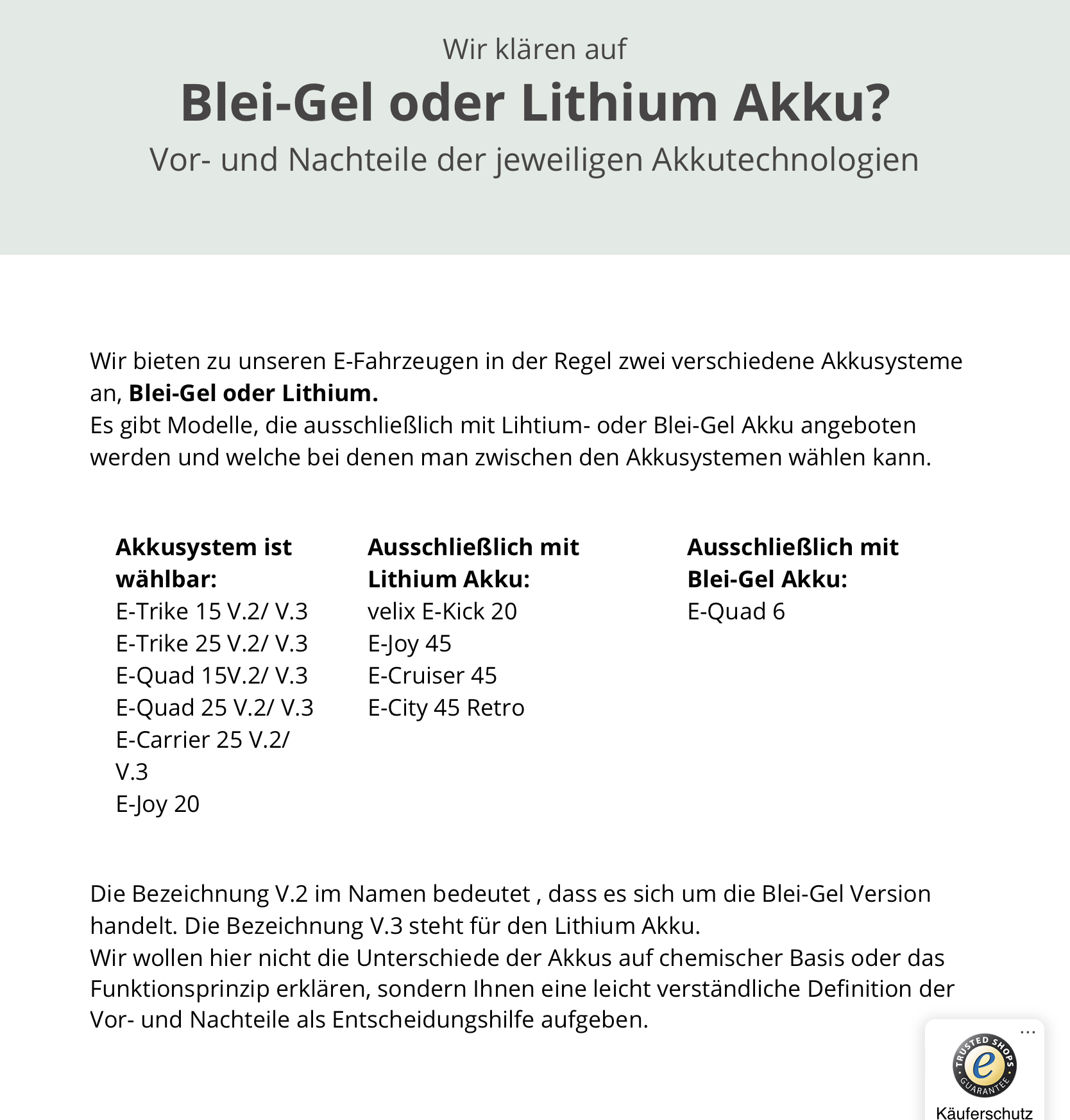

Das habe ich auf der Herstellerseite gefunden ich mache mich jetzt mal bei denen Schlau was die sagen was zu tun ist bzw. Was man kaufen muss um auf Lithium umzurüsten dann muss bestimmt der Controller getauscht werden.
V2 und V3 sind Baugleich es sagt nur aus welcher Akkutyp verbaut wurde

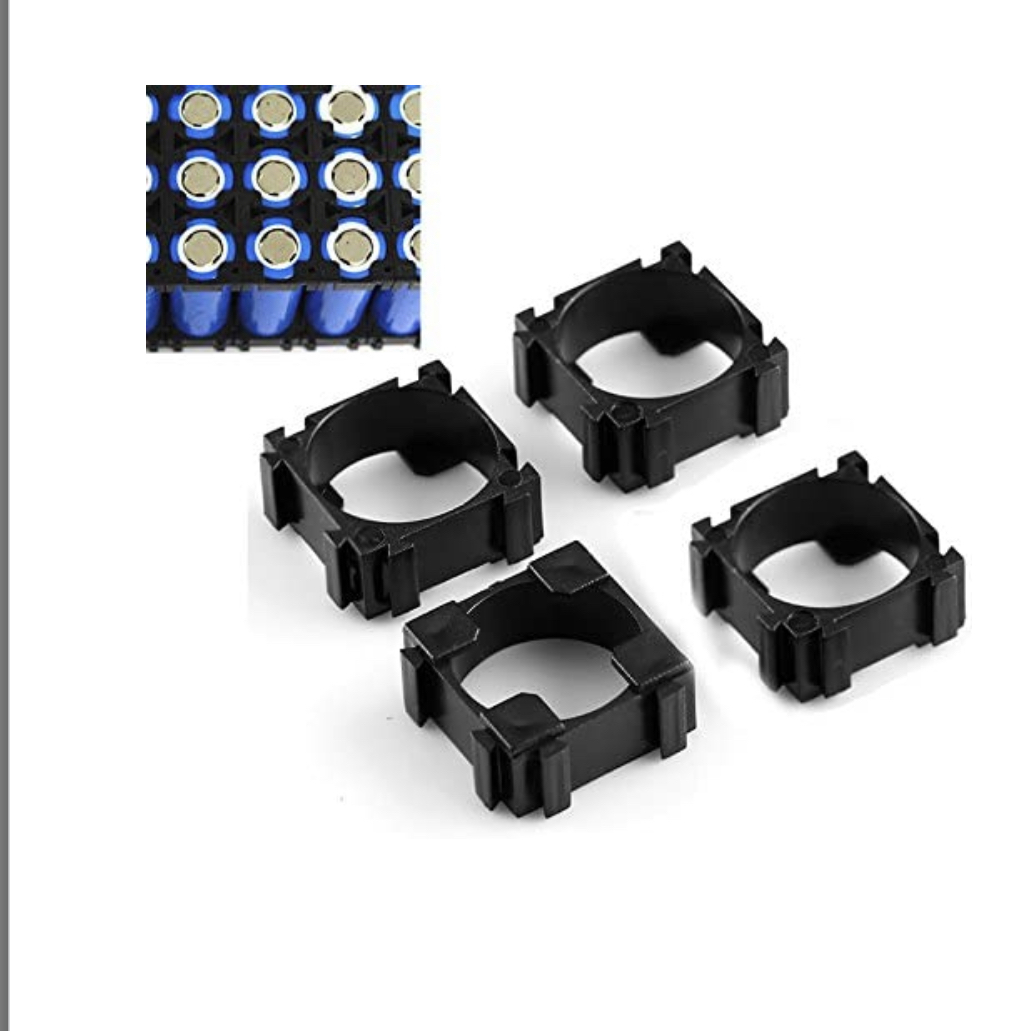

Mal eine Frage wenn ich es richtig verstanden habe sind in den Akkus viele 18650 Lithiumzellen oder 21700 Lithiumzellen verbaut.
Wenn man einen Akku selbst bauen wollte mal angenommen so einen wie ich bräuchte, dann würde es so sein oder?
17 Zellen in Reihe für 62,9 V bzw. Vollgeladen 71,4V
Diese 17 Zellen mal angenommen 3000mah bräuchte ich dann 10 x die Reihen um auf 30Ah zu kommen.
Also komplett 170 Stück. Dann bräuchte ich ein passendes BMS und Ladegerät.
Hat einer mal Infos der sowas selber gebaut hat? Ich habe so ein Punkt Schweißgerät + das passende Band zum aufschweissen das die Akkus verbindet und schon oft Akkus meiner Makitas oder Worx repariert. Okay da sind nur ein paar drin aber wäre interessant mal zu Wissen hat bestimmt schon einer gebaut sowas.
Hat einer mal einen Link oder Anleitung dafür?

Also so ein Punktschweißgerät und Nickelstreifen habe ich da, denn ich habe schon oft meine Akkus von Makita und Worx repariert.
Lötkolben usw. alles vorhanden. Also müsste ich 180 Zellen z.b. 18650 mit 3000mah nehmen um ein 18s
mit 30Ah selbst zu bauen ein Ladegerät für 20s Akkus kaufen und ein BMS (welches ?)
Habe auch noch diese Plastikverbinder da um Akkus als Paket zu verbinden aber leider nicht mehr genug.
