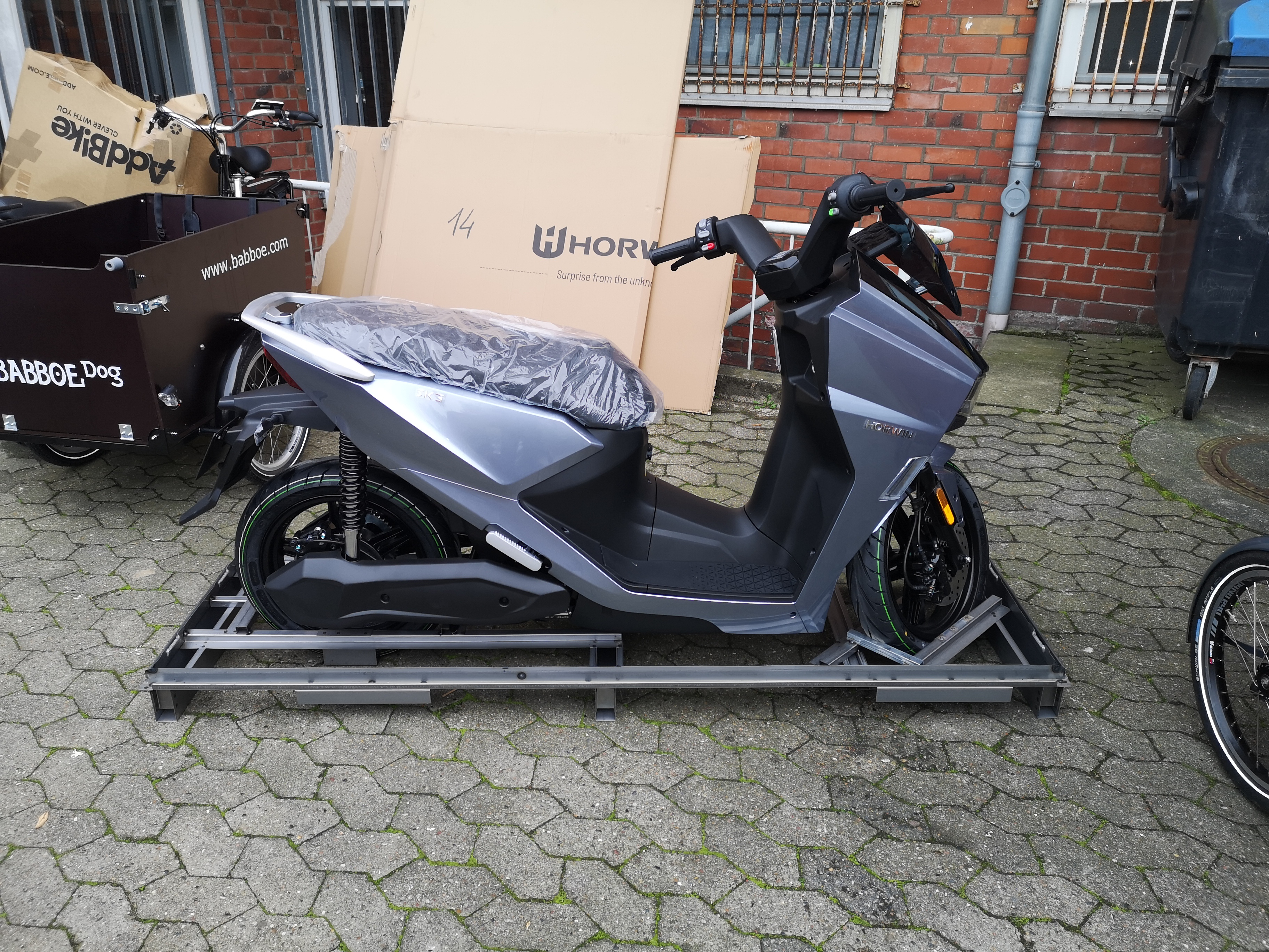

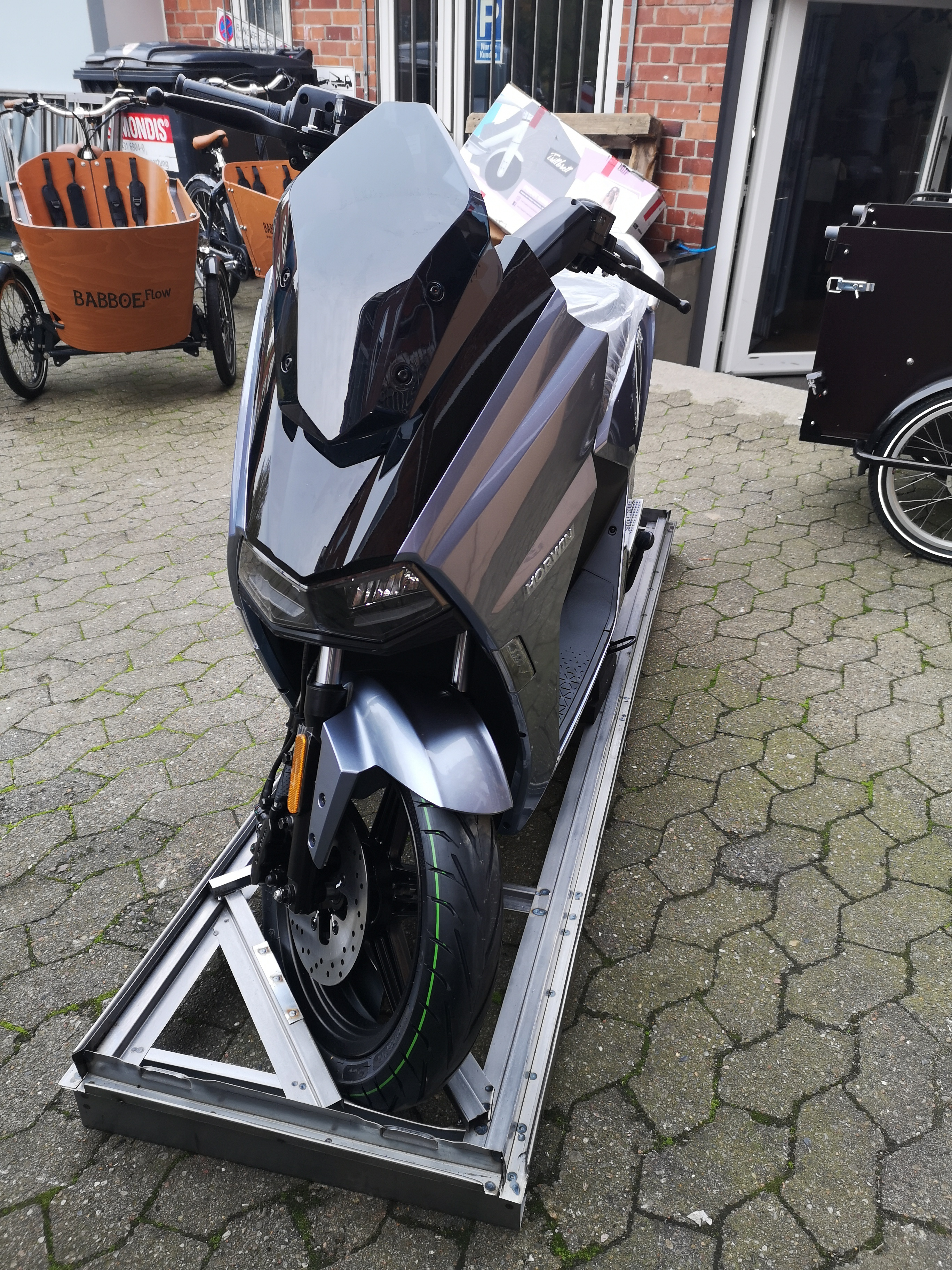

Bei Trankvile in Kiel waren diese Woche SK 1 und 3 angekommen. Die Käufer sollen wegen der langen Wartezeit abgesprungen sein, aber die SK3 war trotzdem gleich weg.
Ich habe noch ein paar Fotos gemacht. Die Farbe nennt sich blau, auch wenn man zweimal hingucken muss, um das zu erkennen.

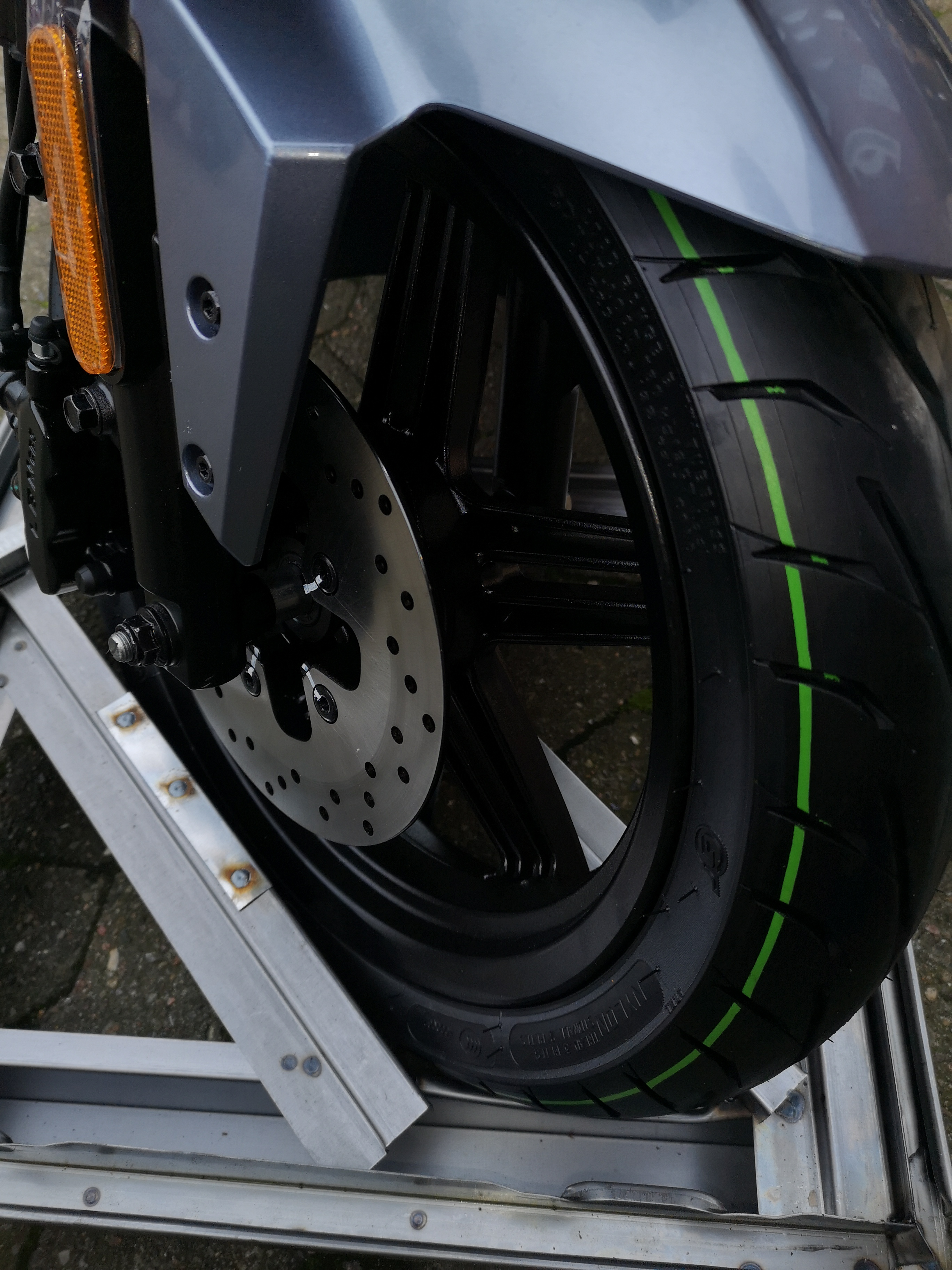

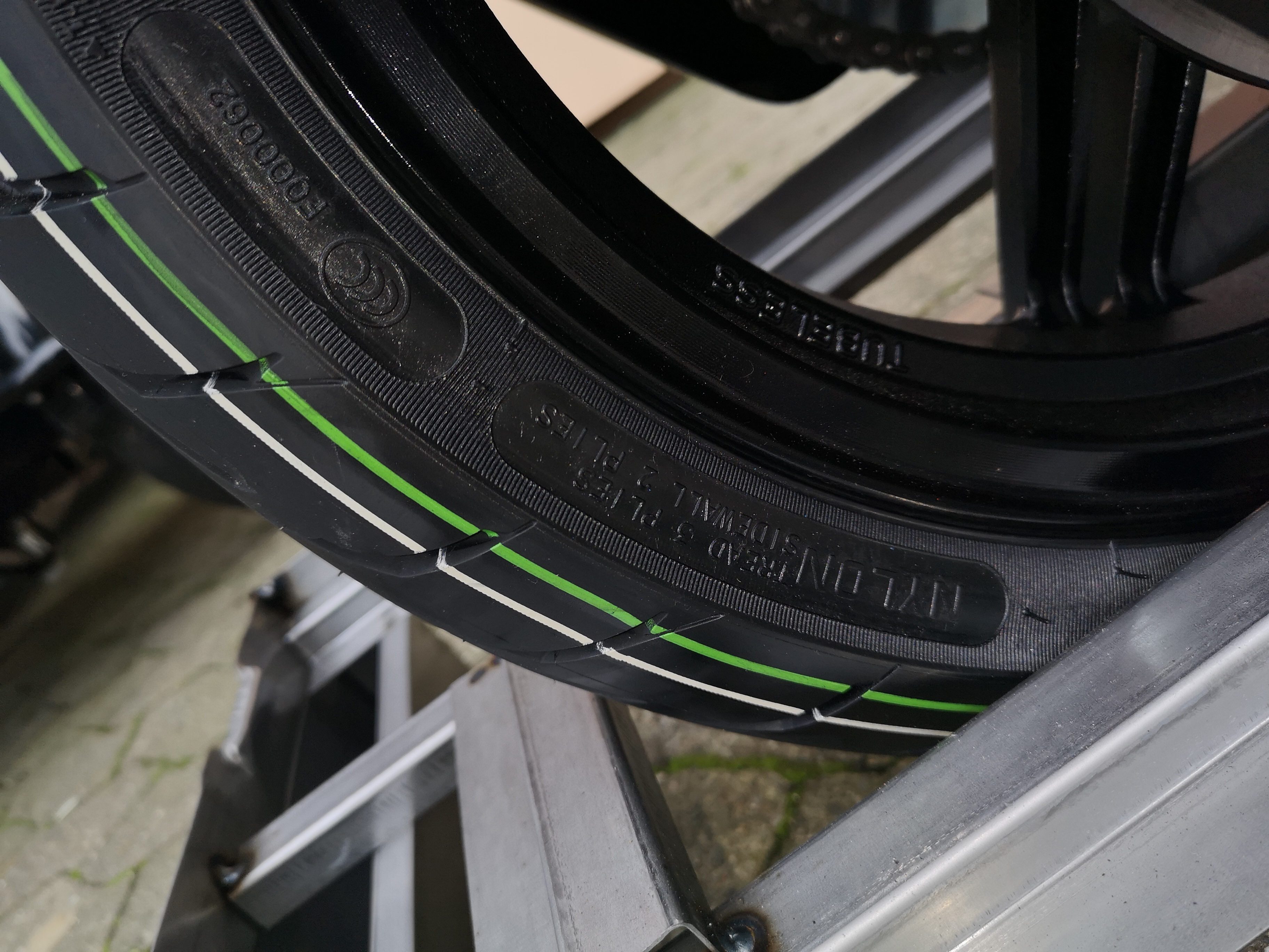

Bei den Reifen handelt es sich nicht um Kendo (oder gar Heidenau). Im Gegenteil, das glatte harte Gummi macht überhaupt keinen Vertrauen erweckenden Eindruck. Meine Empfehlung: sofort runter damit. Sowas gehört nicht auf ein schnelles Mopped. Das ist ja leider bei den Mitbewerbern auch oft so.

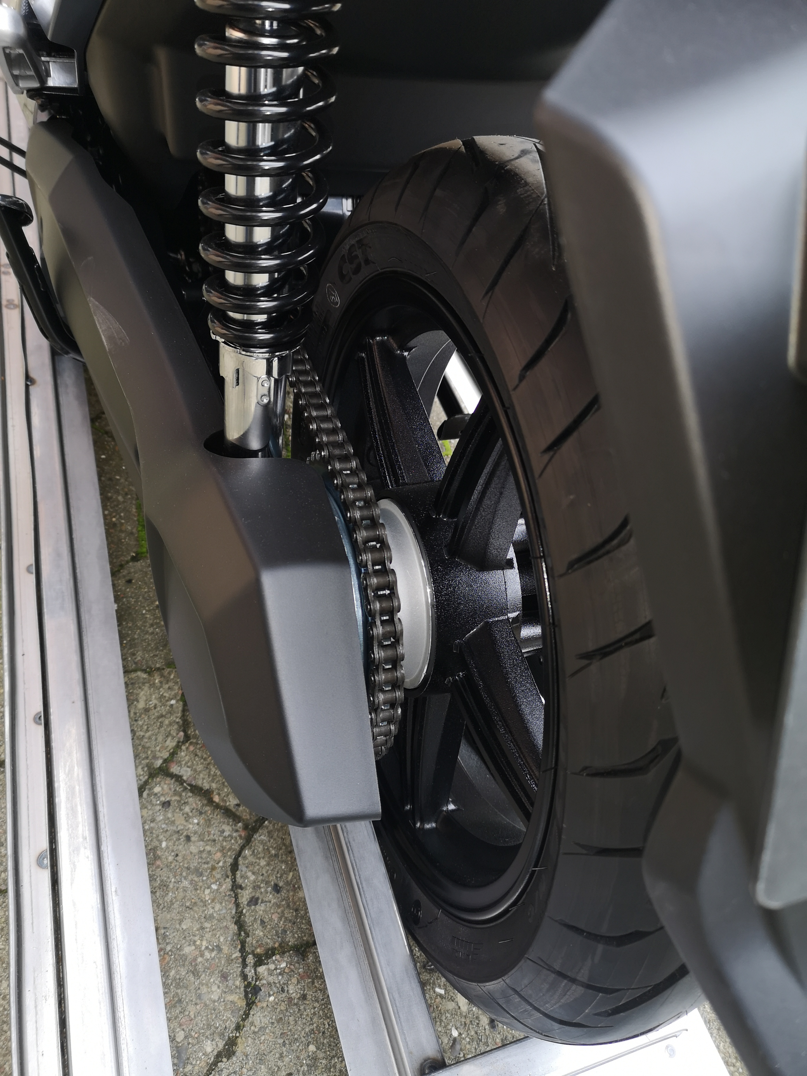

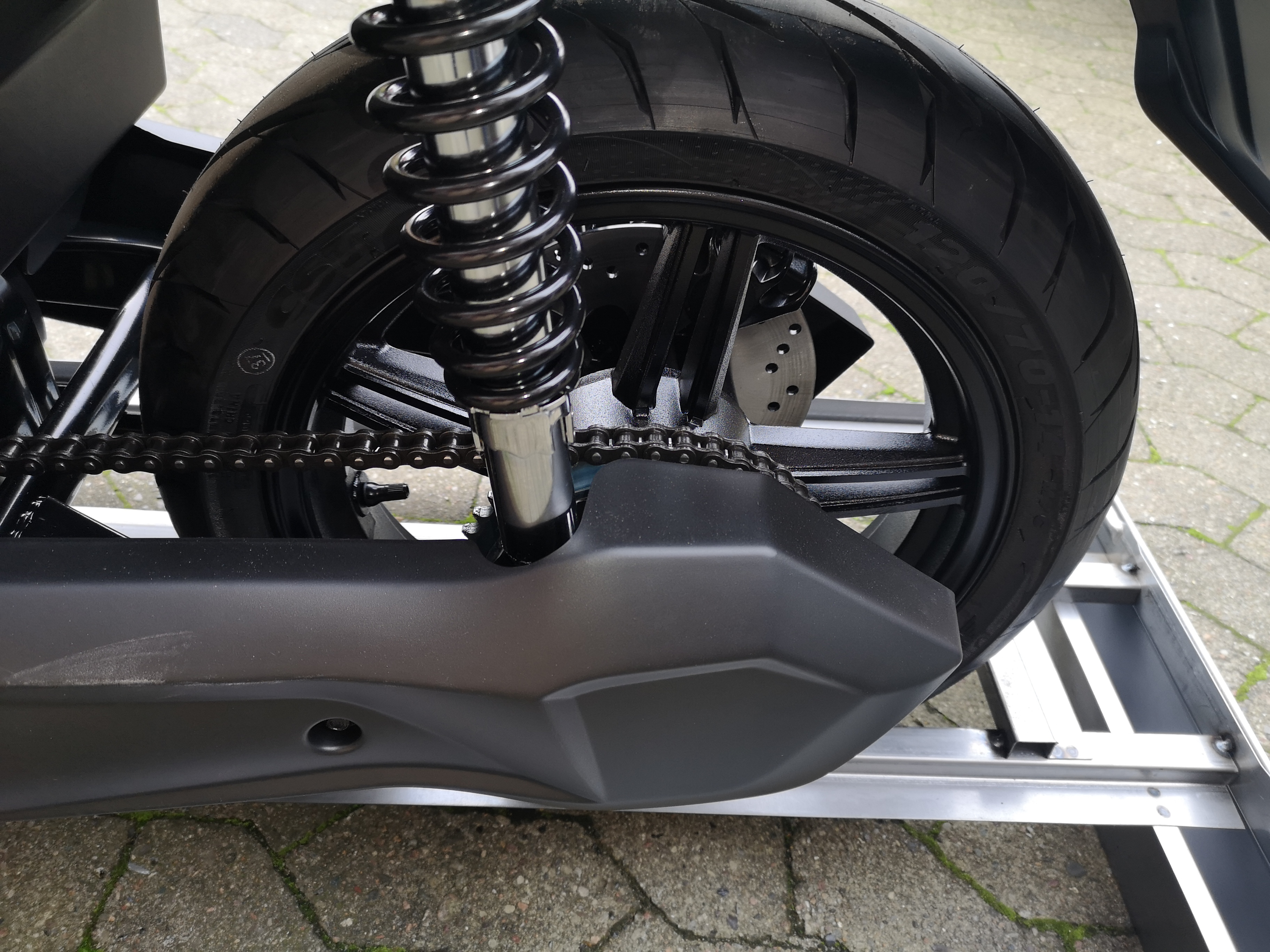

Trotz der üppigen Plastikverkleidung der Schwinge läuft die Kette völlig ungeschützt und frei. Schade, ein geschlossener Kettenkasten wäre besser gewesen.

Cheng Shin Tire-Gelumpe. Auf trockener Straße genial, auf allem anderen kriminell bis unfahrbar :evil:
Kamen bei mir in Windeseile runter und wurden durch Heidenau K58 ersetzt.
Alf hatte die auch gleich von seinem GK183 runtergemacht und sie als Blumenkübel verwendet :lol:

Meine nigelnagelneuen Heidenau K58 fahren sich (auf der Sun-S) auf Anhieb viel besser. Sie klingen wie ein Mountain Bike - nicht so mein Fall, aber Hauptsache sicher durch den Winter!
