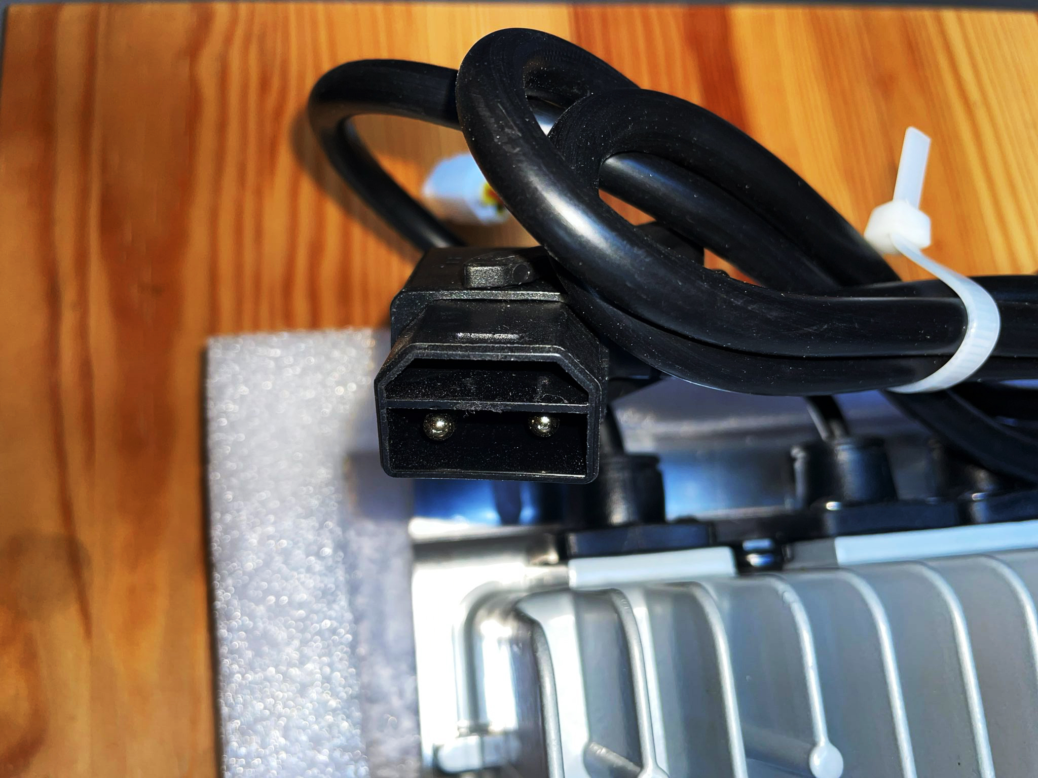

Ich habe mir über Ali-Express dieses Ladegerät mit 20A besorgt.
Der Stecker am Lader ist hoffentlich im Bild zu erkennen. Wie bekomme ich nun den Strom aus dem Lader in die Odin? Gibt es da sowas wie einen Adapter? Ihr merkt vielleicht, dass ich nicht so das große Elektrik-Talent bin.

Ohne Basteln geht nichts, Du benötigst den Stecker vom Original Lader.

conny-r hat geschrieben: Di 22. Nov 2022, 15:03 Ohne Basteln geht nichts, Du benötigst den Stecker vom Original Lader.
Ja, ohne Basteln geht da nichts. Aber den Stecker vom Original Lader braucht man nicht unbedingt, wenn man sich eine alternative Ladebuchse zusätzlich einbaut.
Da man den Steckertyp vom Original-Lader nicht bzw. nur sehr schwierig bekommt, wäre m.E. die Alternative mit zusätzlicher Ladebuchse zu bevorzugen.
Wenn Du den Stecker nicht abschneiden und durch einen anderen ersetzen möchtest, könntest Du Dir hinten am Bike (hinter der Sitzbank), neben die proprietäre "Ladebuchse" so eine Buchse einbauen ... oder einbauen lassen.
Die ist zwar nominell lediglich für 10A/15A spezifiziert, aber das ist der Stecker am Ladegerät auch nur (das ist das Maximum für diese Kaltgerätestecker).
Wenn Du die Buchse dann mit mindestens 2,5mm² Kabel im Bike "verdrahtest", sollten die 20A kein Problem darstellen.
Besser wäre es aber so eine XT60 Buchse hinten einzubauen und den Stecker am Ladegerät durch einen XT60 Stecker zu ersetzen.
Die XT60 Buchse ist zwar kleiner als die Kaltgerätebuchse, kann aber dafür höhere Ströme ab.
_______________________________________________
Nachtrag: Der Einbau einer 2. Ladebuchse hinten am Bike hat zusätzlich noch den Vorteil, dass man beide gleichzeitig nutzen kann. D.h. man kann sowohl den original Lader (10A), als auch den zusätzlichen Lader (20A) daran anschließen.

Dann würde ich aber auch gleich XT 90 wählen.
Gruß Conny

conny-r hat geschrieben: Di 22. Nov 2022, 18:12 Dann würde ich aber auch gleich XT 90 wählen.
Würde ich ebenfalls bevorzugen, allerdings gibt es die aber leider nicht in der Einbauversion (mit Staubschutzkappe).
Es gibt lediglich 3-D gedruckte "Rahmen" für die XT90 Buchsen, die zerbröseln Dir jedoch unter Realbedingungen nach 5 - 10x Ein- und Ausstecken des zugehörigen Steckers (mit Kabel).
