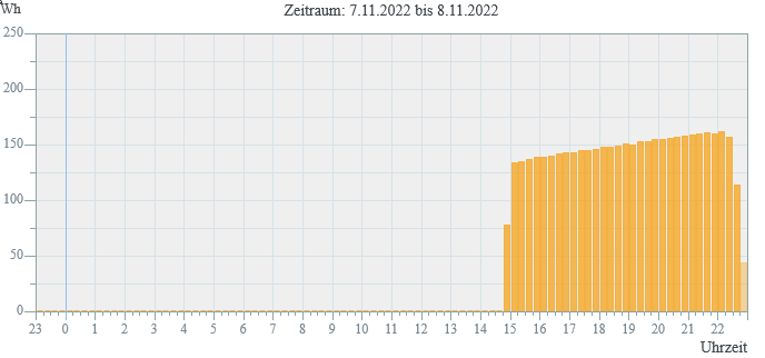

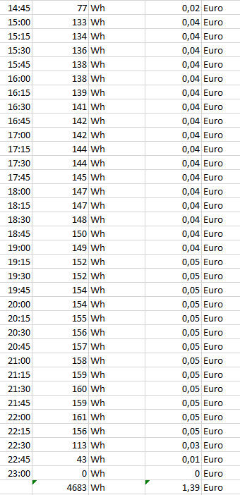

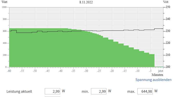

Fertig - 4,683 kWh und der Akku ist zu 100 % gefüllt. Das meldet die Fritz!dect Steckdose. Dazu folgende Grafiken zum Verlauf:
Morgen lese ich noch den Messwert des Stromzählers unter der Sitzbank ab und stelle ihn ein.
Es also definitiv so, dass 0% bis 100 % nicht 5,6 kWh sind. Werde diesen Test im nächsten Jahr noch mal machen und schauen, ob sich daran noch was ändert.

Vielen Dank fürs Leerfahren und Nachmessen. Wenn Deine Steckdose im Roller nichts anderes zeigt, dann hast Du wohl genau denselben Stand wie alle anderen hier, ca. 4,2 kWh netto. Das ist ja schon mal prima und wird alle hier beruhigen bzgl. größerer Freischaltung, verbessertem Akku etc etc.
Aber jetzt stellt sich natürlich die Frage, wie das zu Deinem Eingangspost passt, denn dann muss bei Deiner ersten Messung irgendetwas verrutscht sein.. wie hast Du denn da gemessen? Auch mit Fritz? Bei 20% Rest-SoC dürften ja mit 4,2 netto höchstens 3,36 netto reingegangen sein, also maximal 3,7 brutto mit ca 10% Verlust. Du hast aber 4,7 gemessen. Es fällt mir schwer, eine so große Abweichung mit intensivem Balancing bei 100% zu erklären und eine andere Erklärung hab ich nicht.

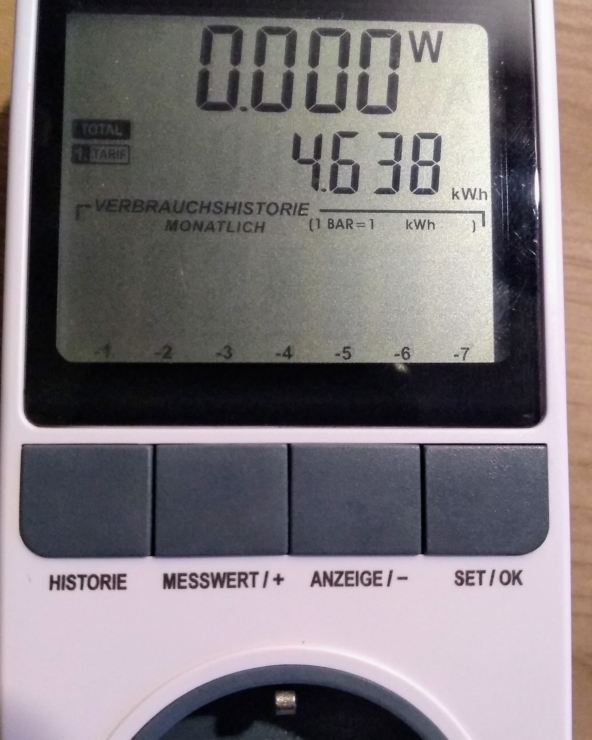

Guten Morgen Zusammen,
hier der Meßwert direkt am Roller:
Ein bischen Kabelverlust bei 25 M - sollte auf 2,5 mm Quadrat umstellen?
Mein Erklärversuch, warum die gemessene Kapazität des Akkus vielleicht nicht immer gleich ist, sondern schwanken kann: Die Restwert-Prozentanzeige im Display wird während der Nutzung des Rollers nicht gemessen, sondern irgendwie berechnet. Diese Berechnung könnte je nach Fahrweise, Temperatur, benutze Fahr-Modi, etc. pp. anders sein. Werde zur Kontrolle denselben Versuch bei ähnlichen 13-15 Grad Aussentemperatur im Eco-Modus machen und nochmal messen.
Wenn mir die Batterie egal wäre, dann könnte man bei einer Restanzeige von 0 % auch einfach weiter um den Block fahren, bis der Roller abschaltet bzw. einfach ausgeht. Da könnten noch ein paar Wattstunden mehr verbraucht werden und natürlich in den leeren Akku hineinpassen.

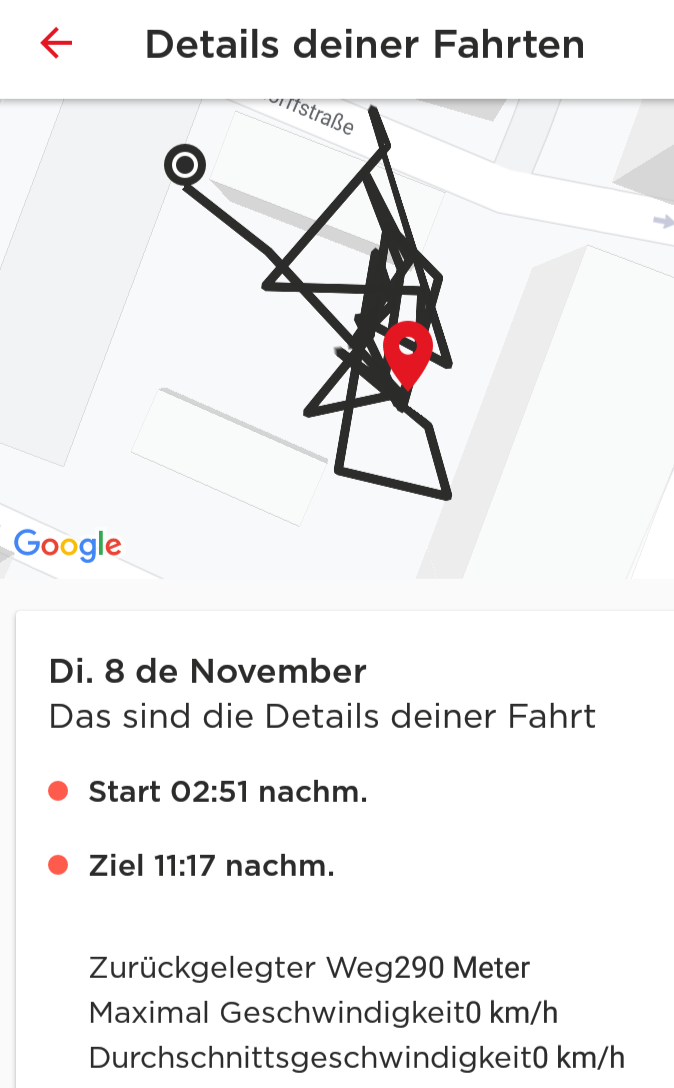

btw: Was mir gestern auch aufgefallen ist. Die 103 km habe ich in zwei Etappen gemacht. Die Hinfahrt hat das Telemetriemodul an die App gesendet. Die Rückfahrt, die bei 0% endete, ist nicht in der App verzeichnet. Nur beim Ladevorgang hat sich der Roller angeblich wundersame 290 Meter hinter dem Haus im Zickzack bewegt. Das macht er eigentlich immer, wenn er geladen wird - witzig!

- conny-r
- Beiträge: 2720
- PLZ: 3616.
Re: Brutto Netto 5,6 kWh
.e-babe hat geschrieben: Mi 9. Nov 2022, 08:29 Guten Morgen Zusammen,
Normal weil GPS Empfänger angeschaltet ist und die Abweichungen aufgezeichnet werden.

Ok, Messung bestätigt;)
Für die Kosten eines 2,5er-Kabels kannst Du den Leitungsverlust jahrelang bezahlen, würde ich nicht machen...
Aber nochmal zu Deinem Ausgangspost. Wenn 4,7 kWh verbraucht wurden, entspricht das ja nach aktuellem Wissen einer 0-100-Ladung... Kann mir nicht vorstellen, dass die SoC-Anzeige bei echten 0% fehlerhafte 20% anzeigt. Zumindest gab es solche Fehler bei meinem noch nie. Wäre ja auch fatal, wenn die Anzeige in den niedrigen Bereichen so falsch wäre
