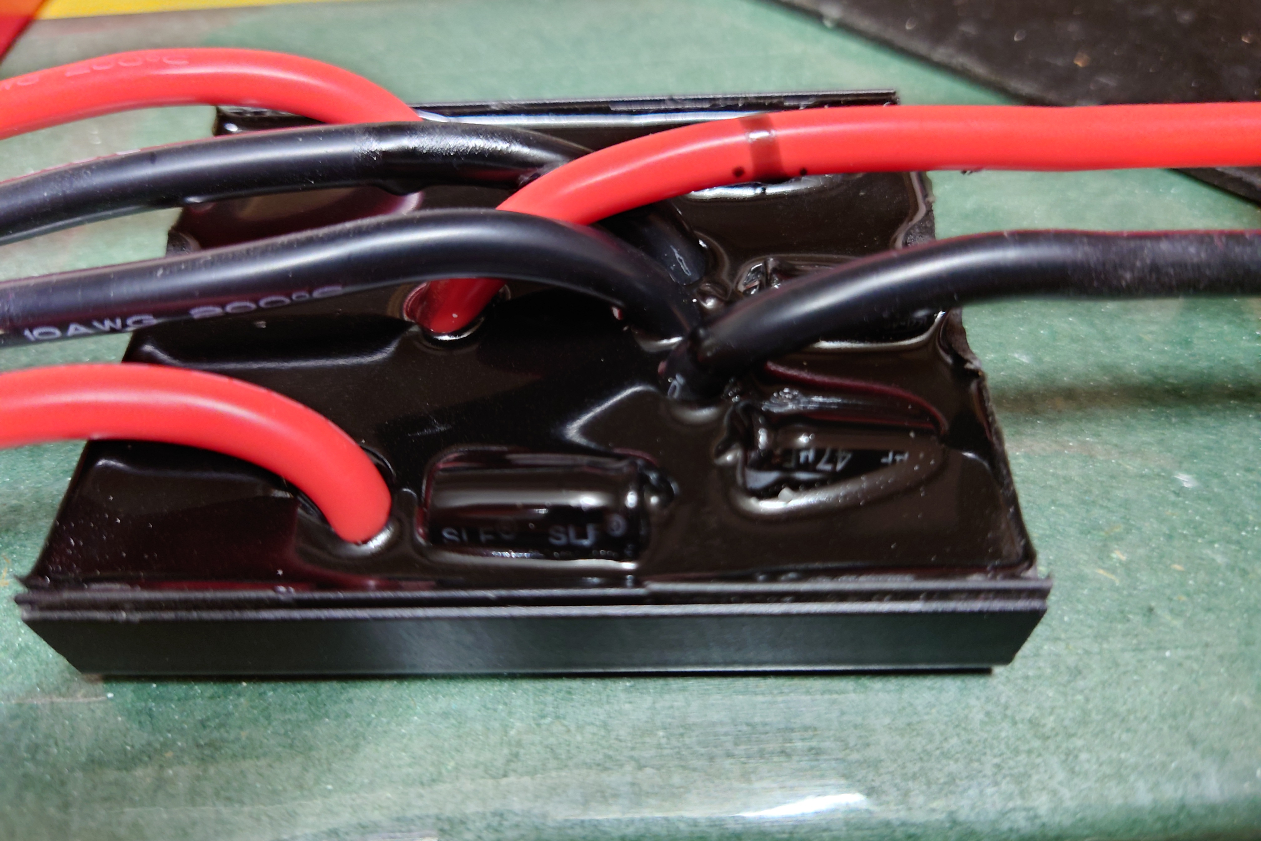

Auf vielfachen Wunsch ( Conny-r ) habe ich einmal die Y Box zerlegt. Viel war nicht zu sehen.
Zur Hälfte vergossen.
Auf den Dinger steht noch 100v drauf. Ich denke mal das sollte passen. Der Strom fließt auch nur in eine Richtung,was schon mal gut ist.

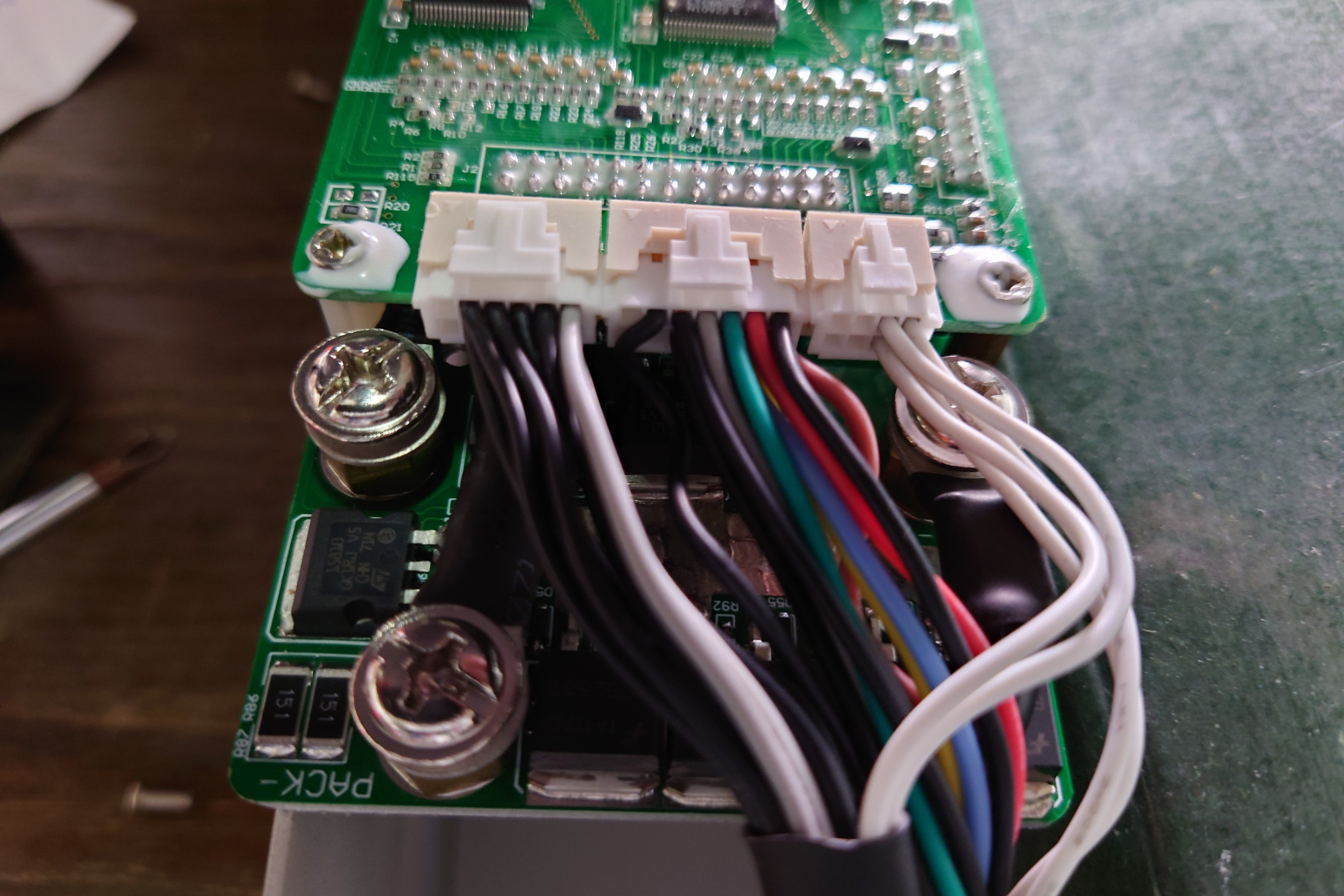

Nach Didis Post habe ich einmal die Zellspanungskabel durch gemessen. Alle hatten 3.8xx Volt. Passt. Somit Akku, Kabel und Stecker ok.
Nach einigen Tests habe ich volgendes festgestellt. Ohne Kabel funktioniert das BMS. Stecker links drinnen alles gut. Mittlerer Stecker drinnen, das
BMS schaltet sich ab. Stecker rechts und links drinnen und das BMS arbeitet. Was auch noch funktionierte war die 2 schwarzen Kabel zusammen zu schließen. Somit wird das BMS umgangen, was eventuell keine so gute Idee ist. Nun stellt sich mir die Frage ob das BMS als ganzes oder nur ein Strang
der Zellspanungskabel defekt ist.
So, nun sind eure Antworten und Ideen gefragt...haut rein
Gruß Michel
Gruß Michel

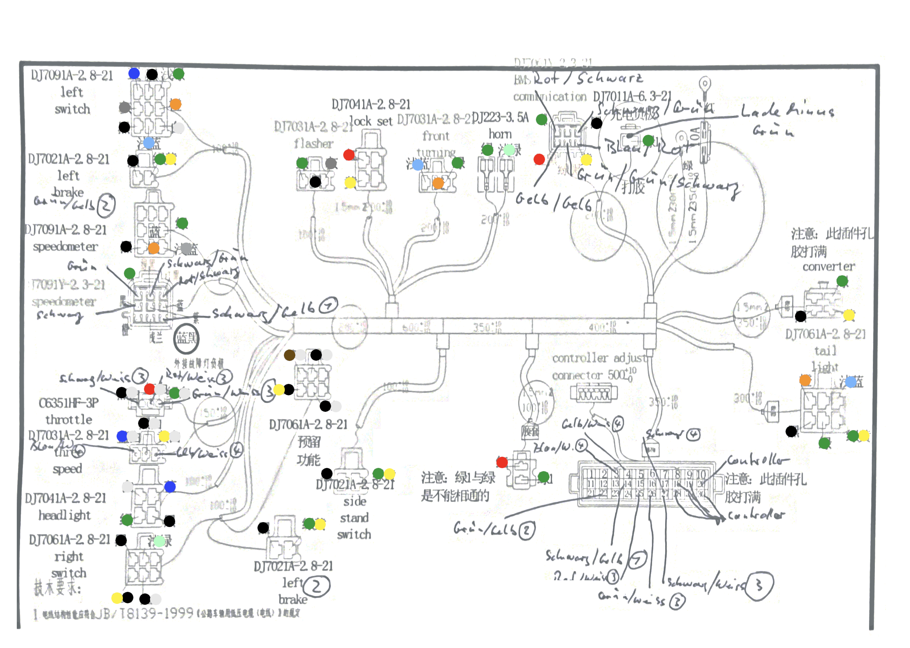

Hallo Zusammen, ich habe endlich diesen Forum gefunden, super!
Als erstens, ich habe den super Steckerplan von Minimax ein wenig bearbeitet, damit ich ihn drucken kann: Ich habe auch versucht, die Farben mit Google Translate zu übersetzen. Erste Version kommt hier: Und jetzt zum Fehler beheben ...

Hallo und herzlich willkommen im Forum.
Danke für das bearbeiten des Plans.
Zur Fehlerbehebung...nachdem ich noch etwas an den Kabel und dem BMS rum gefumelt habe läuft der Peda wieder. An was es schlussendlich gelegen hat weiß ich leider nicht. Die Wege der Elektronik sind unergründlich...
Ein Problem gelöst nun bleibt noch der Tacho mit dem Fehlercode 11. Mal schauen, ein neuer Tacho liegt schon bereit. Ob der passt steht auf einem anderen Blatt Papier
. Wir werden sehen...
Gruß Michel
