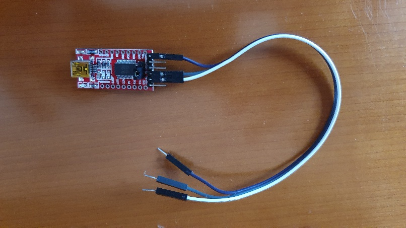

Danke für die Antwort. Stimmt Kabel löten ist kein Problem. Kannst du mir einen vernünftigen USB-Wandler (eine Seite USB-A, andere Seite D-Sub9) empfehlen, die Auswahl im Netz ist einfach zu groß
Ich werde einen OBD Stecker verwenden, macht es Sinn auch die restlichen OBD Signale auf den SUP-9 zu legen?

Meine Billiglösung sieht wie folgt aus:
Adapter gibt es z.B. hier in großer Auswahl.
