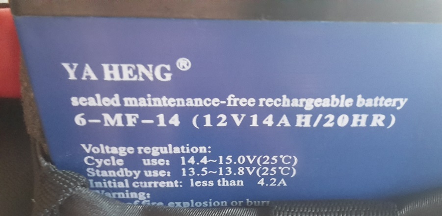

Ich habe mal die Spezifikationen des Akkus abfotografiert:
Erhaltungsbetrieb (13,5-13,8V) und
zyklischen Betrieb (14,4 - 15V)
Demnach sind die Spannungen des Ladegeräts innerhalb der Spezifikationen des AKkus.

Sind 14,4V für den Zyklischen Betrieb nicht zu wenig bei unseren geschlossenen AGM AKkus?
