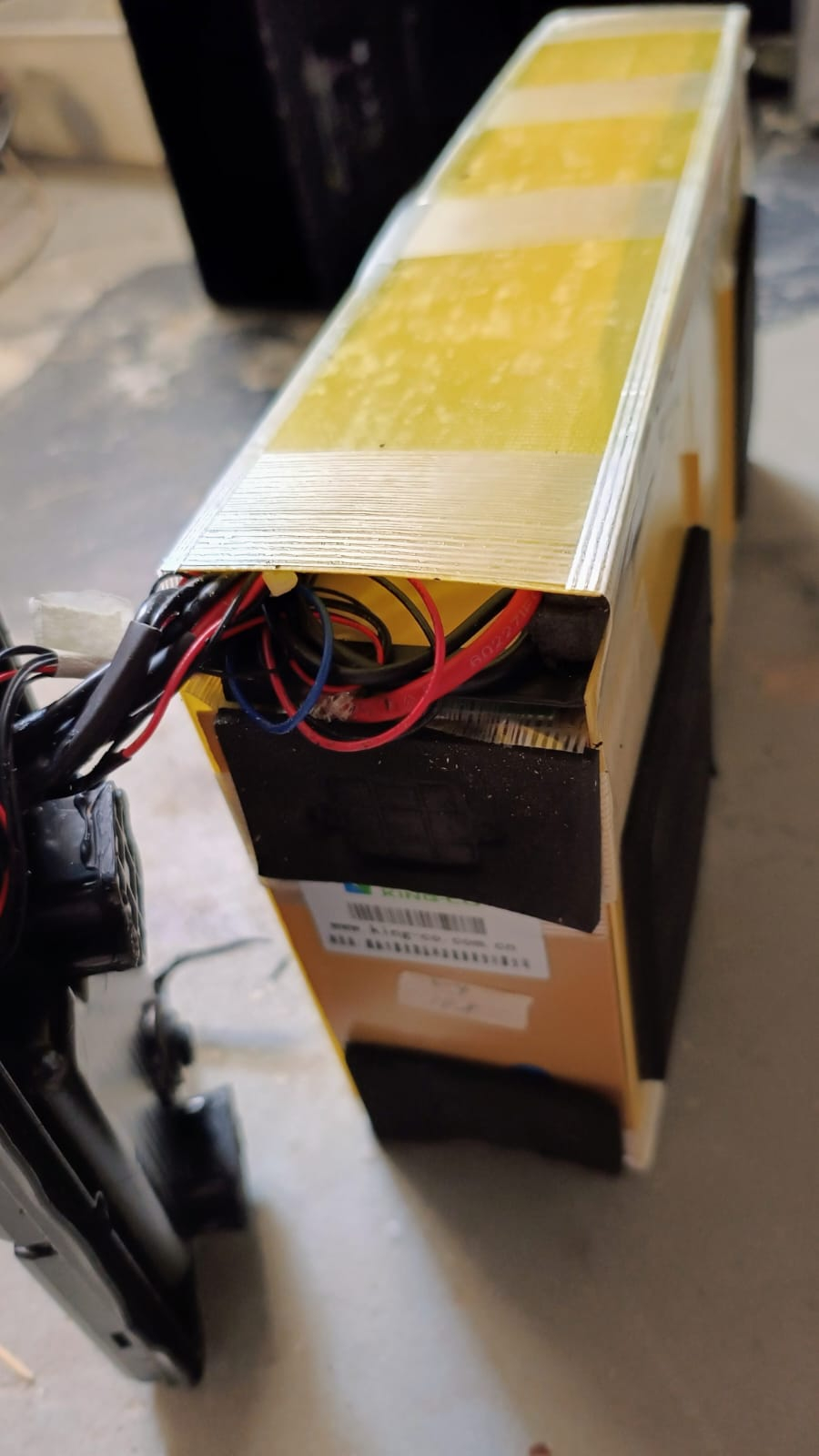

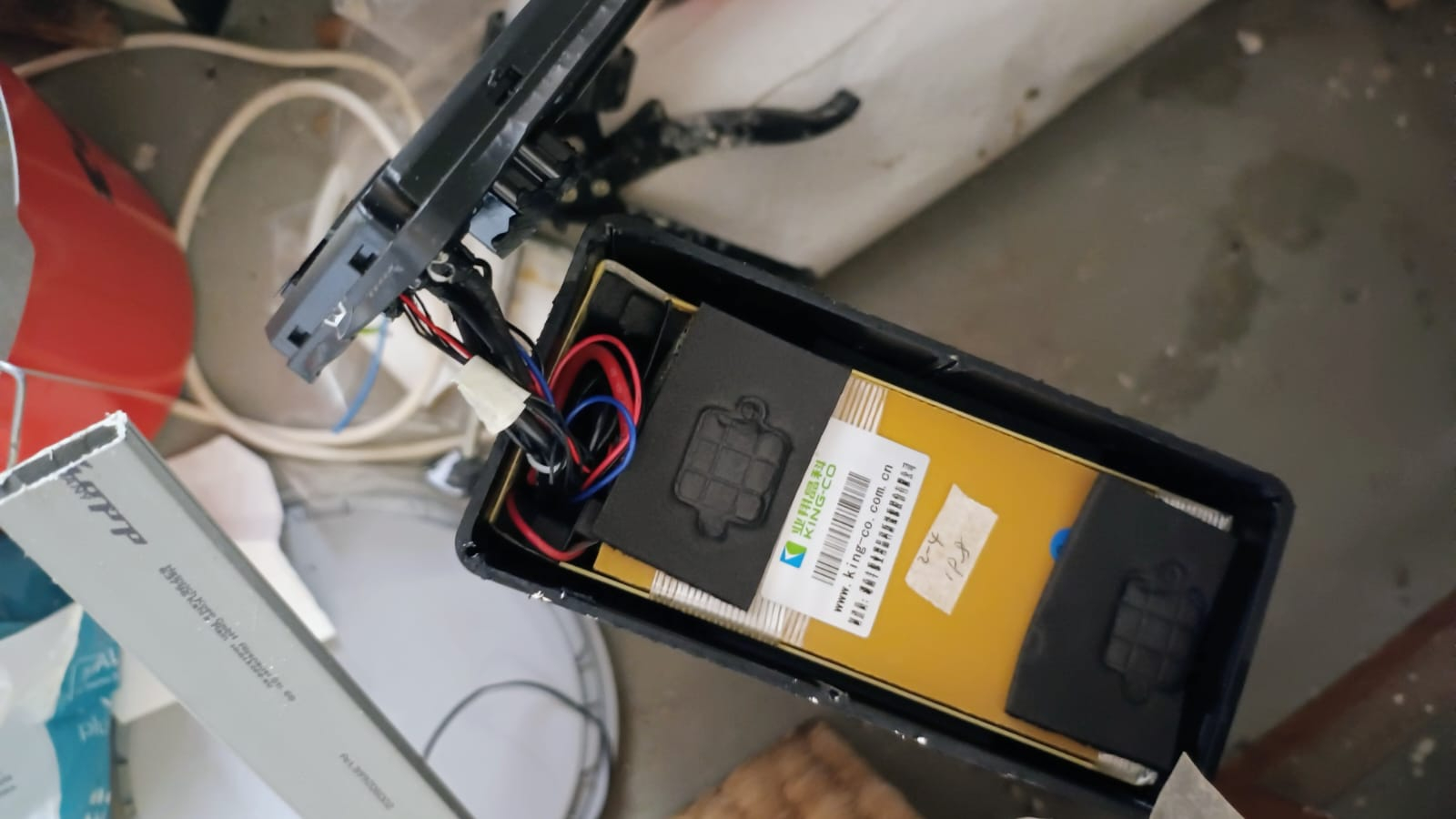

Wenn ich mich recht erinnere, sah mein anderer Akku anders aus, da waren so weiße Beutel an Kabeln drin.
Hier ist es ein kompaktes Paket, das an der Seite, wo der Stecker ist, nicht bis zum Rand reicht, sondern abgefedert wird.

Leider finde ich die Fotos von meinem offenen Akku nicht. Sah bei mir aber genauso aus wie auf den Bildern von Prinz_von_Sinnen. Ziemlich Save würde ich behaupten.
Status Quo bei meinem Akku: Eingebrochen, aber ich nutze ihn trotzdem seither ganz normal (bald im 5. Jahr). Bei mir wackelt die Einbruchstelle relativ wenig, so daß es es sich mit etwas Gefühl ruckzug anschließen lässt. Sie lässt sich auch nicht weiter eindrücken. Die Werkstatt wo es kürzlich die Inspektion gab, hatte das auch kapiert und mir sogar geraten den Akku weiter zu verwenden - Kosten/Nutzen-Balance.
Wenn du den Akku nicht öffnen musst, tue es auch nicht. Falls doch, würde ich dir empfehlen, unter den den eingebrochenen Anschluß eine Art Brücke/Stütze wie auch immer aus Plastik oder so, drunter zu kleben. Ich hatte damals einfach alles mit Sekundenkleber - ohne Brücke - zusammen gebastelt, hielt aber nicht so sehr lange! Nochmals öffnen ist mir aber zu aufwendig.
