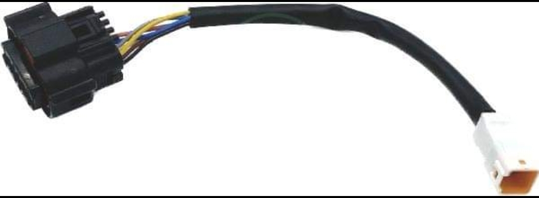

Also wenn ich was zu sagen hätte, würde ich eben den 8-poligen Anschluss am Kabelbaum vorsehen und dann je nachdem ob und welches der Module verbaut wird, den passenden Adapter. Dann wäre auch ein Modulwechsel ohne Pfriemelei am Kabelbaum möglich.

Pfriemler hat geschrieben: Mo 12. Dez 2022, 22:25 würde ich eben den 8-poligen Anschluss am Kabelbaum vorsehen
Genau so ist es eh - zumindest bei meinem Modell. Ich habe den weißen "Universalstecker" (8pol) und es gibt zum Schnäppchenpreis für 62 Euro :shock: ein Kabel (Link in Gerolds Beitrag etwas weiter oben), dass dann die Verbindung zum AT402 herstellen kann. Mal schauen ob ich mir das leiste, oder ob ich Saitenschneider, Lötkolben und Schrumpfschlauch nehme :lol:

sloodown hat geschrieben: Di 13. Dez 2022, 19:24 Adapter gibt's bei Silence
Ich weiß:
SpeedCore hat geschrieben: Mo 12. Dez 2022, 22:34 Ich habe den weißen "Universalstecker" (8pol) und es gibt zum Schnäppchenpreis für 62 Euro :shock: ein Kabel (Link in Gerolds Beitrag etwas weiter oben)

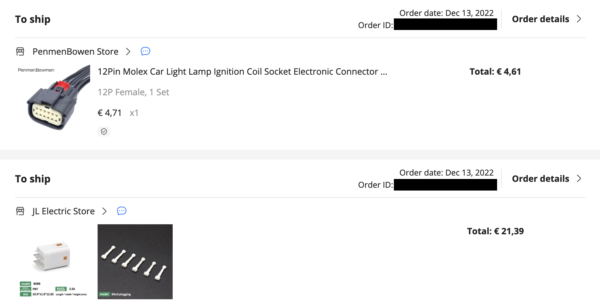

...aber ich will keine 62 Euro für ein 20cm kurzes Kabel ausgeben. Ich habe mittlerweile die entsprechenden Stecker gefunden und bestellt:
Jetzt fehlt mir nur noch das passende Telematik-Modul. Freiwillige vor :)

Sehr gut, das ist natürlich preislich viel besser.
