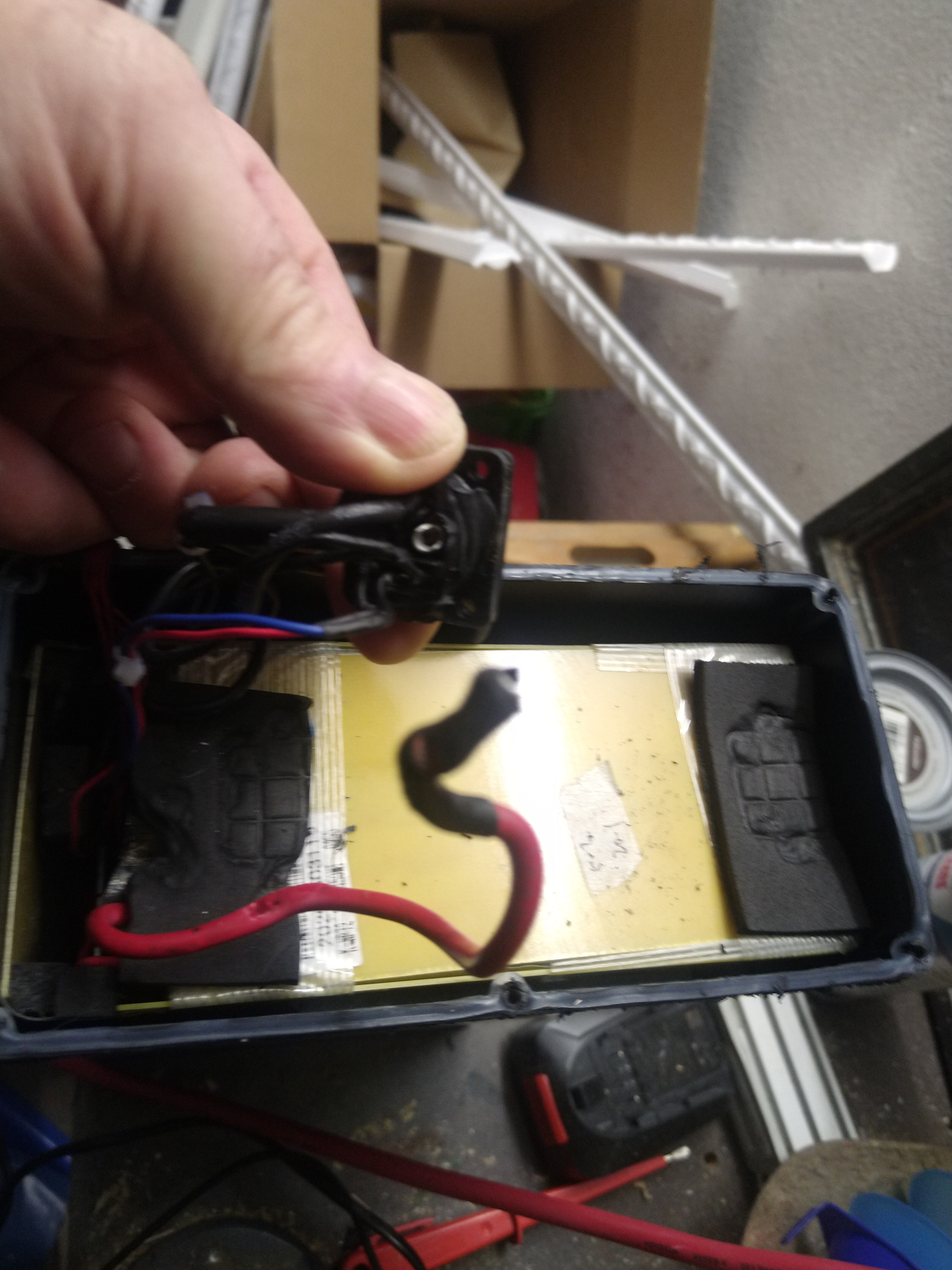

Den Akku habe ich schon geöffnet, weil die Steckerbefestigung sich verabschiedet hatte.
Erst hatte sich der Stecker erwärmt, während der Fahrt. Dann fing ein Riss in der Vertiefung an, und der Stecker zu wackeln.
Letztlich liegt der Stecker inzwischen locker in der nicht mehr vorhandenen Vertiefung.
Die Erwärmung lag vermutlich an schlechtem Kontakt im Stecker, hatte ich Zeitweise durch Polieren der Kontaktfläche behoben.
Durch Druck des Sattels auf den gesteckten Stecker, riss dann wohl das Material.
Mit dem losen Stecker lies sich anschließend wunderbar fahren. Bis dann nach der letzten Fahrt der Akku nicht mehr reagierte.
Zwischen den Feiertagen werde ich jetzt nochmal den Deckel des Akku abnehmen, und die Kabel Inspizieren.
sollte der Platz reichen, werde ich mir in das Mantelmetall das Lochbild fräsen lassen, um den Stecker dort zu befestigen, so sich der Akku reaktivieren lässt.
Grundsätzlich müsste die Unterseite des Sattels ein wenig höher liegen, oder Das Akkufach etwas tiefer sein, damit während der Fahrt kein druck auf den gesteckten Akku Stecker ausgeübt wird.
Das Problem mit der gerissenen Aufnahme des Akku Steckers haben auch andere berichtet.
viewtopic.php?f=66&t=33468

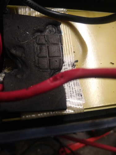

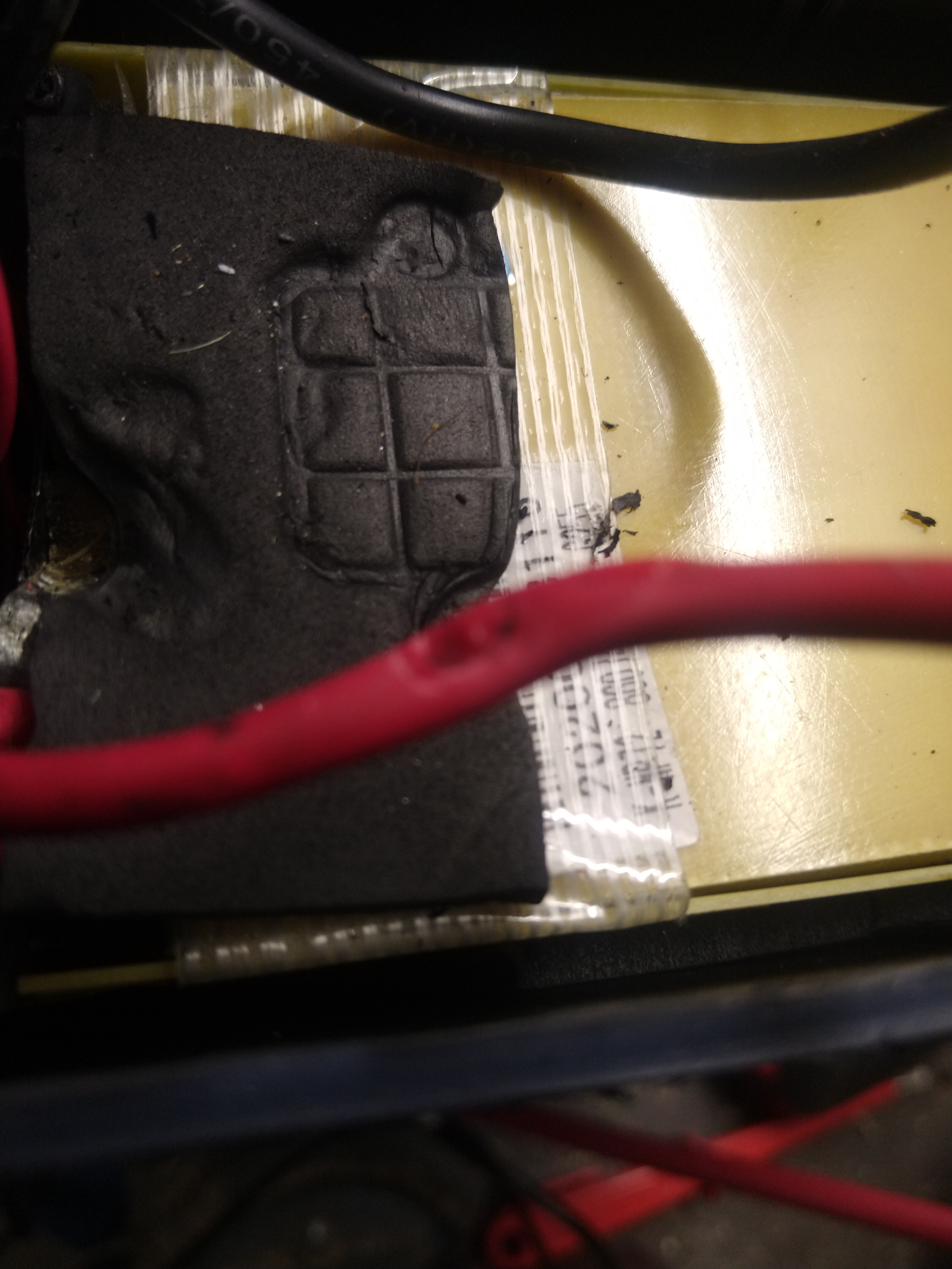

Ich weis jetzt was mit dem Akku ist, Kabelbruch am Hauptstecker:
Zudem Sieht man, das das Kabel Gequetscht wurde, Allerdings bin ich der Ansicht, das dieser Fehler ab Werk vorhanden gewesen sein dürfte.
Abhilfe:
- Ich werde einen Elektriker aufsuchen, damit mir dieser den Anschluss wiederherstellt, da ich selbst des Lötens unfähig bin.
- Ich werde in der Kurzen seitenwand ein Lochbild erstellen, welches den Stecker im Gehäuse Mittels schrauben befestigen soll.
An der Seite des Steckers liegt etwas Tiefer auch das BMS, so das genug Platz zu sein scheint, das dort der Stecker sicher, und Benutzbar liegen könnte.
