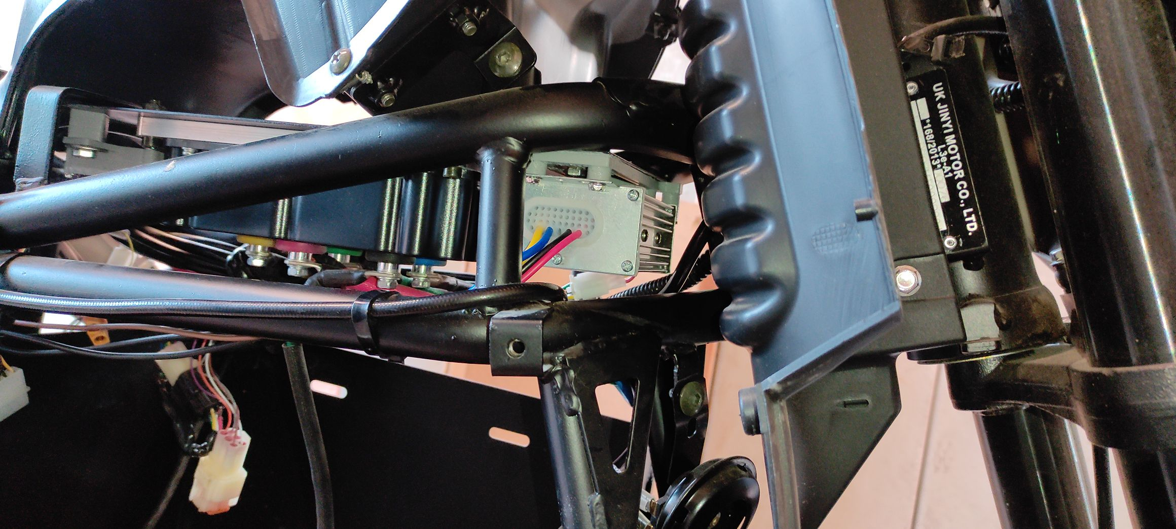

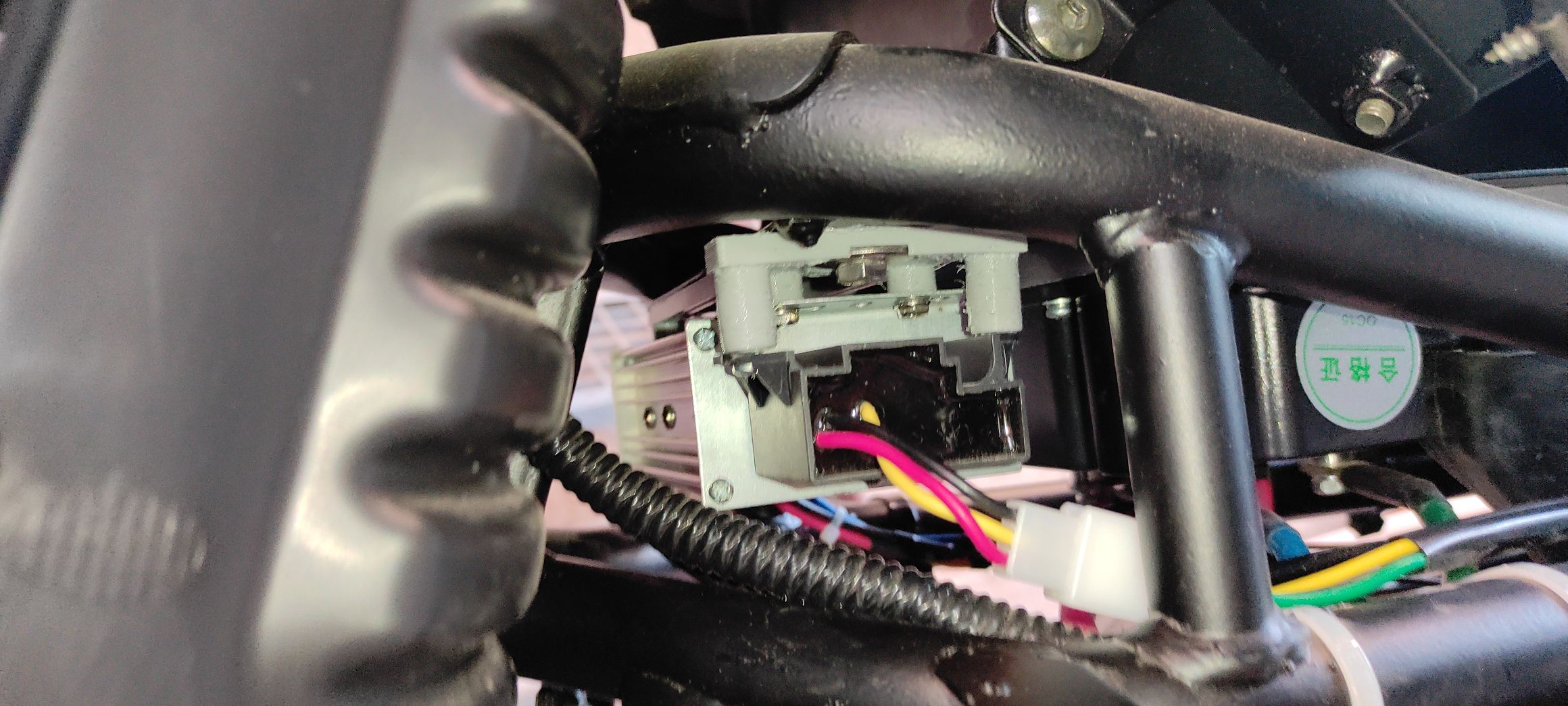

Falls es noch von Relevanz ist, meine Bilder vom Spannungswandler vom letzten Jahr. Eingebaut vor dem Controller mit 3d-gedrucktem Montageadapter.

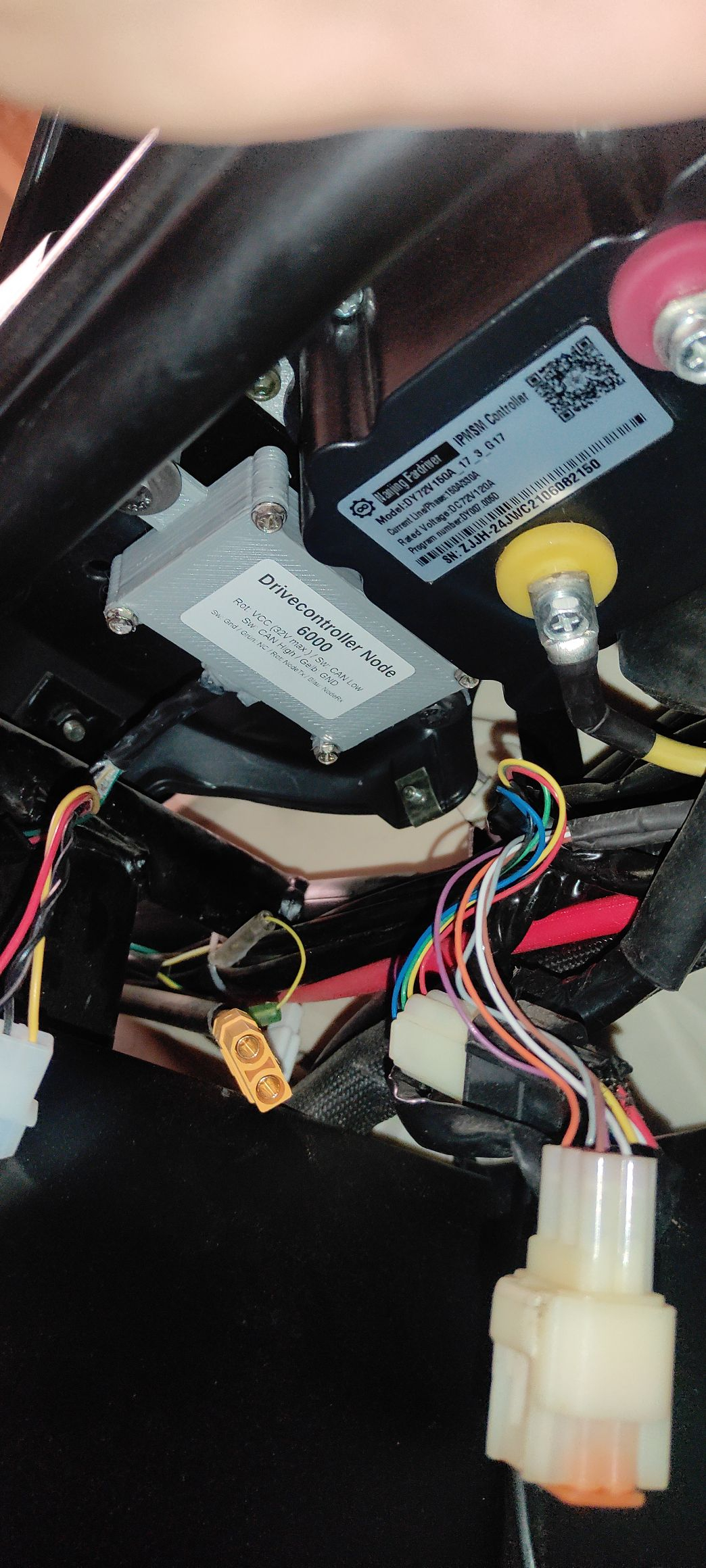

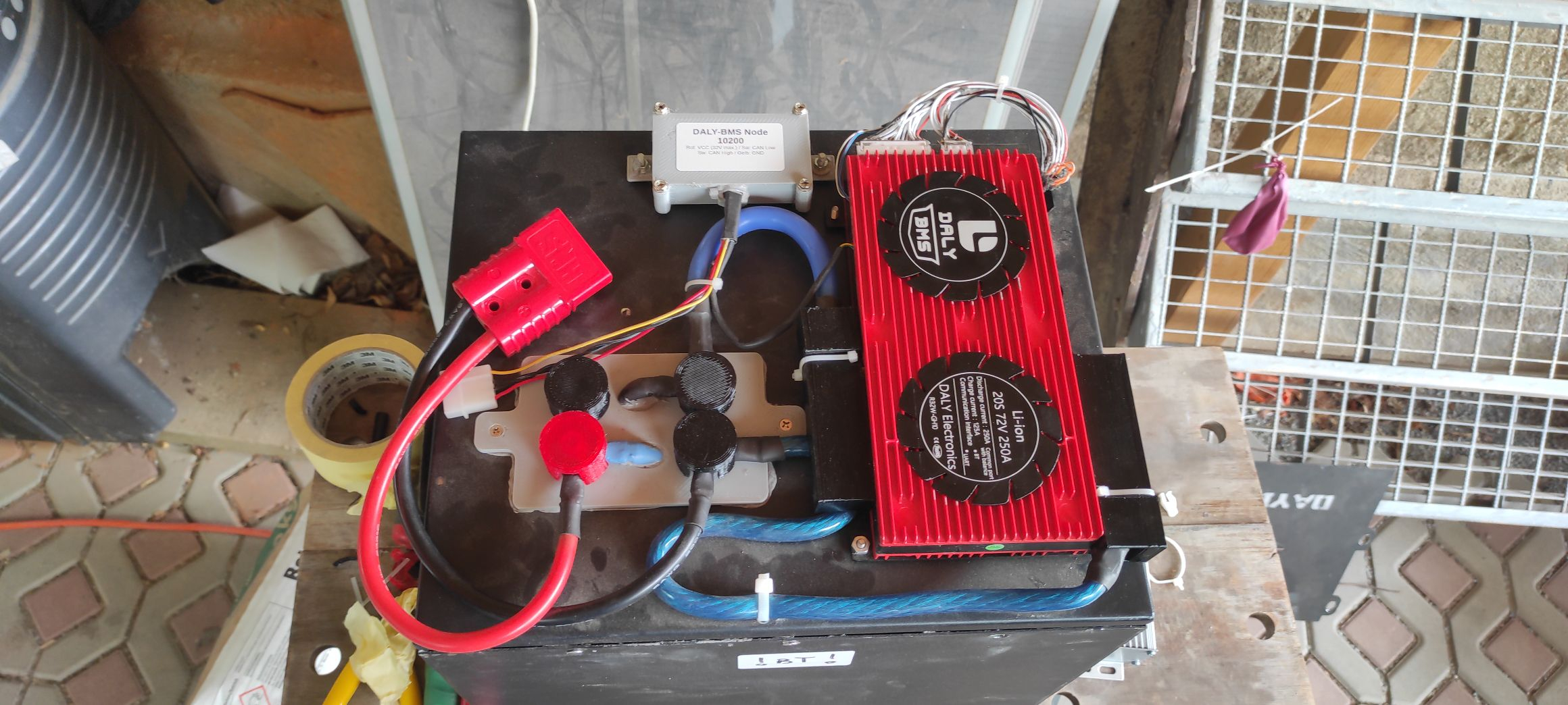

Ja, da hingen alle Komponenten dran, 2 Arduinos, das BMS im aktiven Zustand, ein orangePi Zero mit aktiven WiFi und der Controller/Alarmboard. Das Teil von mir kannste dir ja leicht über Amazon kaufen, messen und zurückschicken.

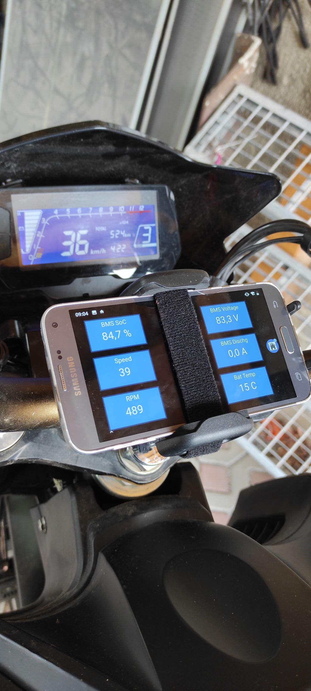

Derzeit baut der Orangepi dauerhaft einen Wifi AP auf. Ein abnehmbares Alt-Smartphone connected sich dahin und zeigt mir die Daten live an. Quasi das momentane zweit-Tacho. Wenn die Odin im Carport steht, verbindet sich das interne OPi-WIFI mit dem Hausnetz und schiebt alle geloggten Daten von seiner Datenbank in die Hausdatenbank.
Die GSM/LTE Geschichte wollte ich damals auch machen, hatte aber noch keine Zeit/Notwendigkeit dafür, da die Odin eh nur im Carport lädt.
Die 2 Arduino-Nodes hängen am BMS und am Controller jeweils per UART. Die Komponenten kommunizieren per CAN untereinander. Dort könnte man auch einfach eine weitere Node mit GSM/LTE dran bauen. Vieleicht wär das ja was für dich.
Verbrauchsmessung könntest du mit einem dazwischengeschaltetem HALL Sensor machen. Hab bei meinem DIY-BMS Projekt einige ACS758 bis 200A gekauft, benötigen aber eine Custom-Platine um mit den Leistungen klar zu kommen die die ODIN zieht. Sind aber vermutlich sehr viel genauer als das Bluetooth-Ding.
