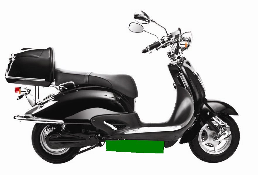

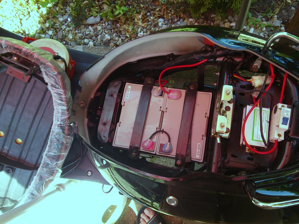

Die zwei im Korpus liegenden Akkus:
Ein geklautes Bild des neueren Rollers, der Batteriekasten Grün eingezeichnet
