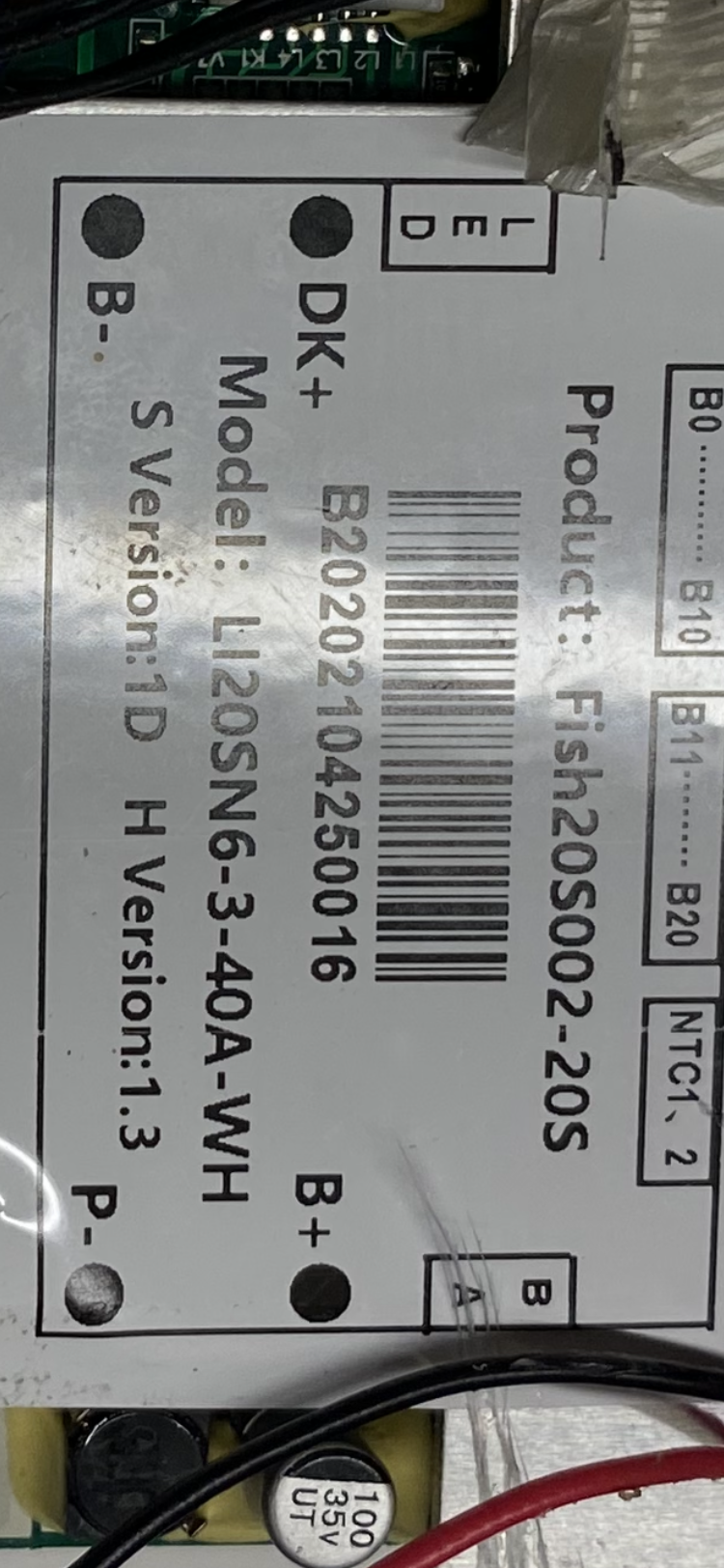

Ein MosFet kann den Strom immer nur in einer Richtung durchlassen. Die BMS's sind wegen Reku - Eigenschaften immmer bidirektional aufgebaut. Auch bei seperate Port laufen die Kabel im BMS wieder zusammen.
Auf dem BMS steht ja eine Typenbezeichnung und Hersteller drauf. Einfach einmal googeln. Im Forum sind es eigentlich nur die Sur Ron Fahrer, die ihren Discharge Port brücken - keinen Zellschutz mehr und auch keinen Kurzschlussschutz mehr.

Re: Akku SUNRA vom Hawk2.0
Ich bin evl zu unfähig richtig zu googeln,
habe schon einige Stunden versucht.
Habe den Hersteller " king-co.com.cn" zwar gefunden aber keine Ersatzteile...

Dann nähme ich doch Kontakt auf. sales@king-co.com.cn. Ein Foto von dem BMS, welches du haben möchtes, wäre sicher hilfreich. Dein BMS kommuniziert wohl über RS485 oder CAN - für beides braucht man Software zum Reinschauen und einen Schnittstellen Wandler RS485/RS232c bzw. CAN auf USB.

Habe Balancing Stecker abgemacht und jede Zelle gemessen: alle haben 4.1 V !!! An einen Reihe MOSFETS liegen auch 83,3 V an, an den Ausgangs -MOSFETS aktuell 10 V
Habe das Ladegerät an den Roller angeschlossen und es läuft ganz normal, auf dem Ständer bis 60 kmH. Akku dran und passiert nichts, egal was ich mache.
Ich denke das liegt am Akku, bzw. BMS.
Seltsam das niemand in der Welt sich mit diesem BMS beschäftigt hat, ich finde gar nichts und der Hersteller schweigt sich aus. Futura will auch nichts dafür können obwohl die Zellen offensichtlich nicht tiefentladen sind...

Das BMS (hier evtl. defekt) öffnet den Akku (die MOS-FETs) bei "Zündung AN" ja nur dann, wenn es von allen Zellensträngeb korrekte Spannungswerte (also z. B. 4,1 Volt) hat. Ist ein Kabel dieser 21 Leitungen ohne Kontakt oder das Kabel, das Zündung an über die Akku-Buchse meldet, unterbrochen, öffnet das BMS nicht. Bei komplettem Defekt des BMS natürlich auch nicht.
Ein neues BMS für 20s >35 Ampere wäre ja eigentlich nicht so teuer. Wenn man aber nicht das Originale hat, klappt das Ein-/Aus über das Fahrzeug nicht und die Akku-Anzeige würde auch fehlen.
Die Frage wäre, ob Futura da das BMS im Akku und dessen Verkabelung prüfen/ersetzen kann?
Ansonsten ginge es auch ein Smart-Bluetooth-BMS in den Akku einzubauen und jedesmal mit der Handy-App des BMS Ein- und Auszuschalten. Dort hätte man auch Überblick über den Ladezustand im Akku, wenn das Smart-BMS richtig programmiert wäre.
