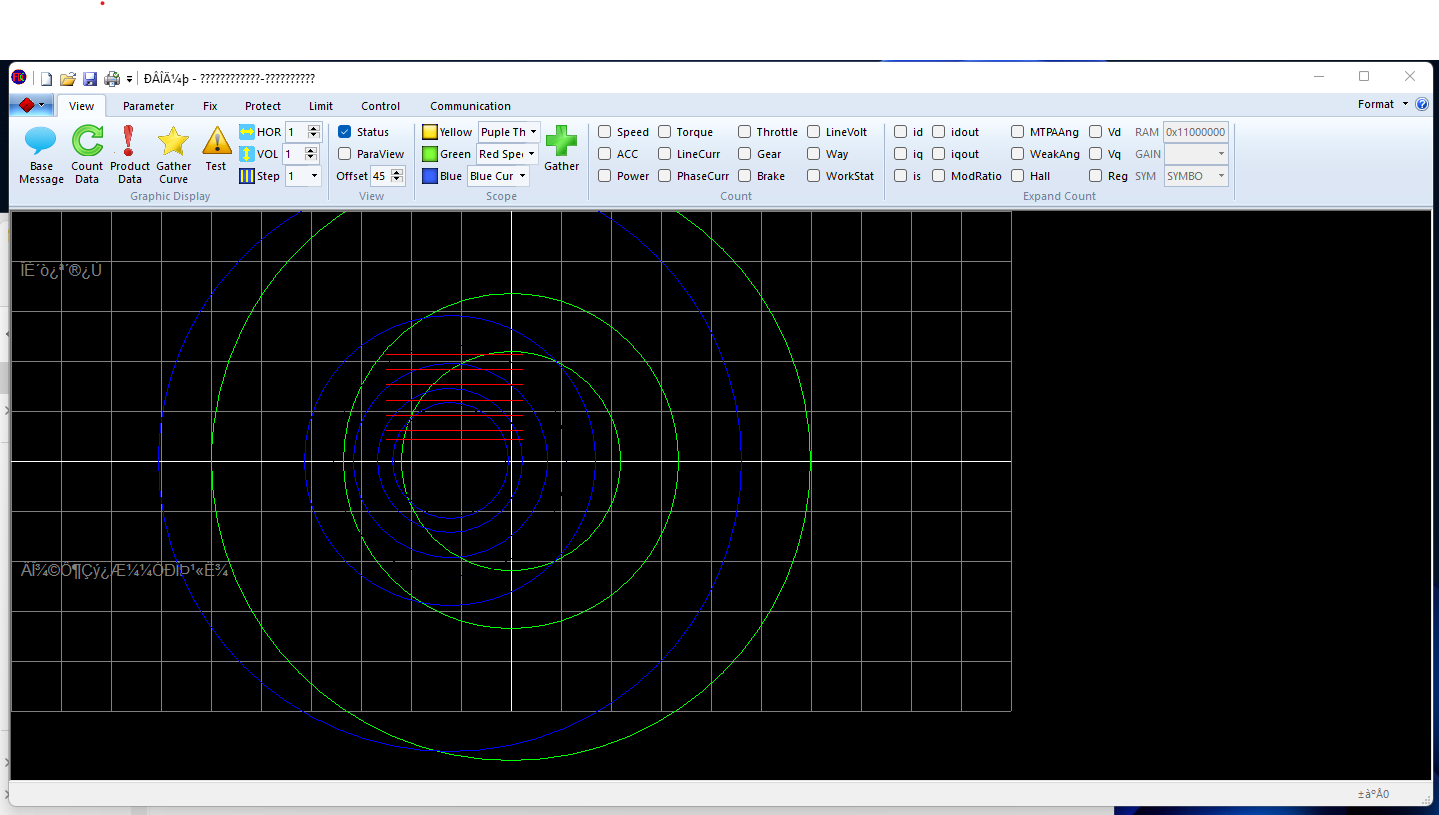

Danke, konnte da nicht wirklich was finden. Muss aber sagen die Software die ich bis dato gesehen habe, sieht auch alles andere als übersichtlich aus.
Wüsste nicht wo man hier überhaupt was anpassen kann geschweige wie man die USB Driver installiert. Wenn sich da einer mit dem Controller bzw. der Verbindung auskennt, kann mir gerne auch per PN schreiben.
