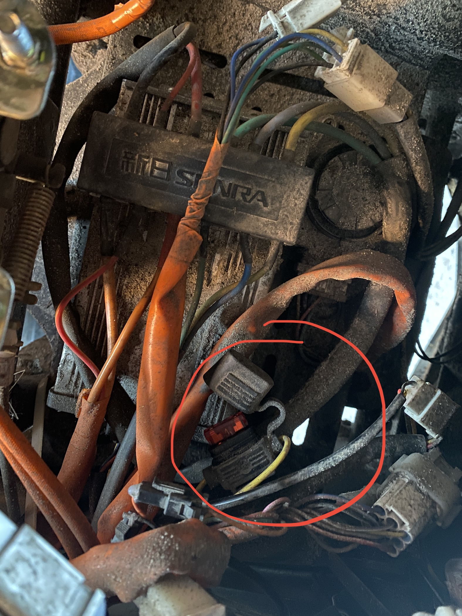

Hi,
bei meinem Hawk war es direkt neben dem Controller, siehe Bild. Die 10A Sicherung an der Stelle war hin. Nach Tausch geht es jetzt wieder.
Vielen lieben Dank an alle :)
Christian

Ja die kleine Sicherung kann sich je nach dem in höhe des Controllers befinden oder etwas weiter vorne irgendwo am Kabelbaum entlang.

Ich dachte, dreckiger als mein Anschlußkasten geht nicht :|
Wie man sich irren kann :lol:
Vorsicht überings bei den Klemmen.
Ich hatte mir bei Gelegenheit die Keramik zerstört.
