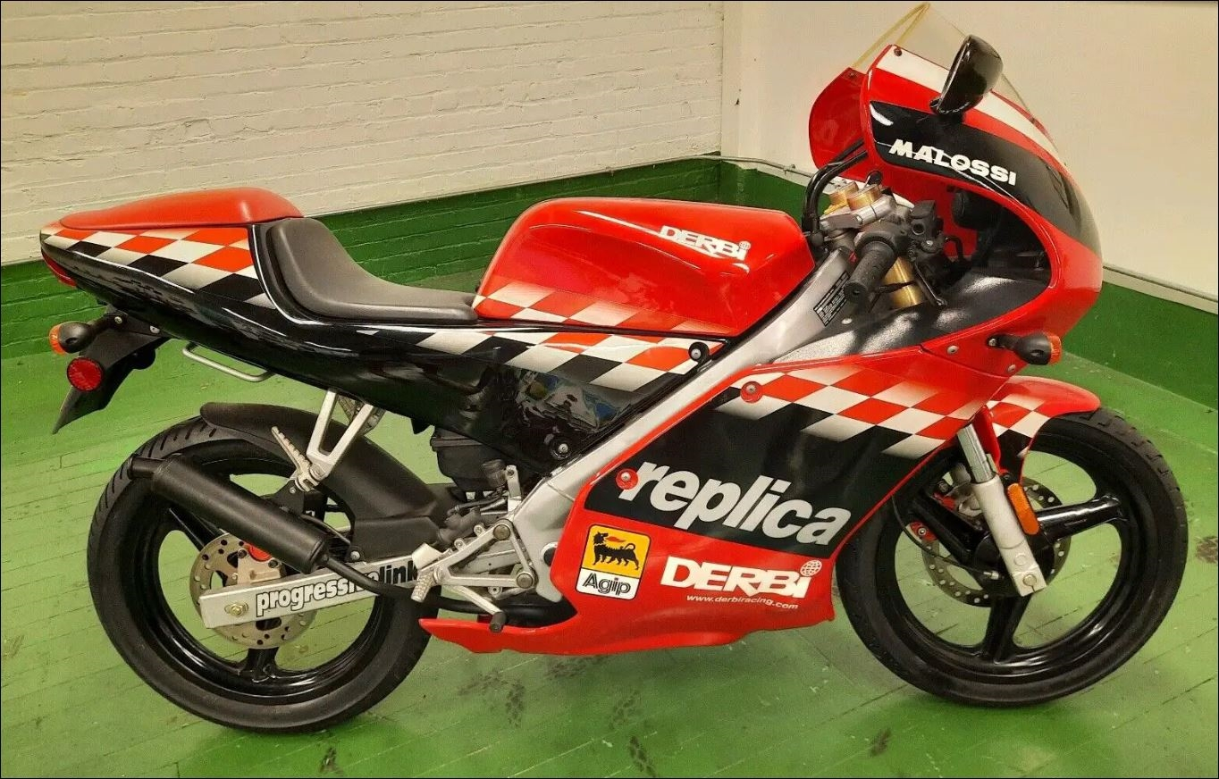

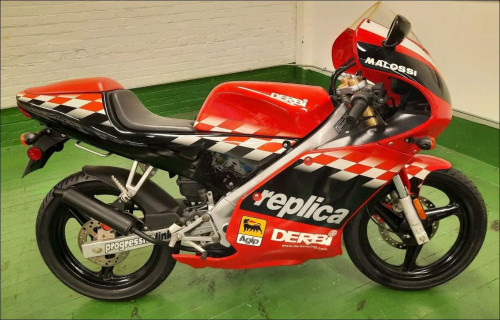

Wenn man was zuverlässiges haben will, 2Takter mit getrennt Schmierung und den etwas gekitzelt, da hat man seine Freude.
Mit ein paar Handgriffen auf 8 PS und 6 Gang hat bis 11000 gedreht, war schon ein Späß`chen mit Mopedkennzeichen

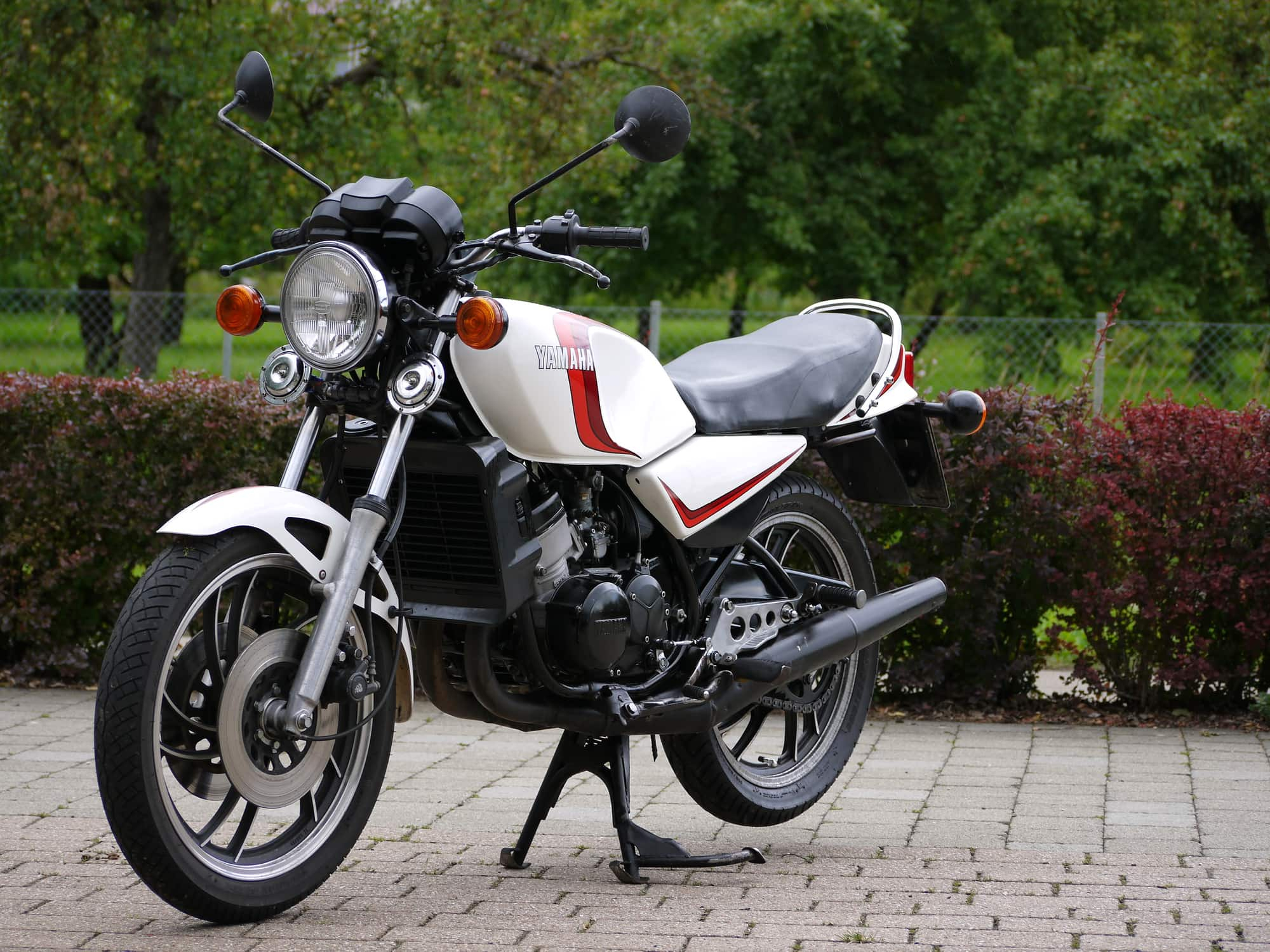

Conny, alles hat seine Zeit.
Und die Zeit dieser Gerätschaften ist vorbei, ich hatte 1973 eine RD 350 von YAMAHA, sagt dir das was ?

Mir sagt es was. Und später erschienen noch die rasanten Yamaha RD 250/350 LC. Schöne Maschinen. Aber die Zweitaktabgase schlimm.

Die alte RD 350 war ein geiles Gerät. Überhaupt war Yamaha damals ziemlich komkurrenzlos in der Klasse bis 400 ccm.
Vom Leistungsgewicht her war die 350er kaum zu schlagen und vollgasfest war sie auch weitgehend.
