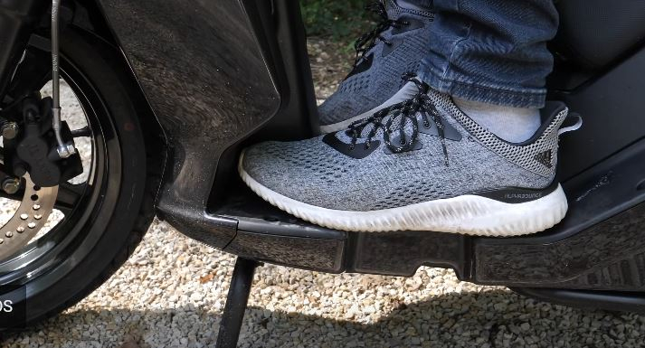

MEroller hat geschrieben: Di 14. Mär 2023, 19:38 ...Irgendeine Enge für die Füße (Gr. 46) hatte ich auch nicht bemerkt. Für mich hat der Ray 7.7. im Gegensatz zu Deinem Eindruck die perfekte Größe für einen potenten E-Roller, mehr Länge wäre mir schlicht zu viel :D
Natürlich ist das immer Ansichtssache und meine Aussage vielleicht etwas zu pauschal :oops: Dennoch ist die Fußposition eingeschränkt.
Sogar der Bugschild (oder wie nennt man die Roller Frontpartie?) wurde ausgespart, damit der Fuß auch seitlich rausgeführt werden kann.

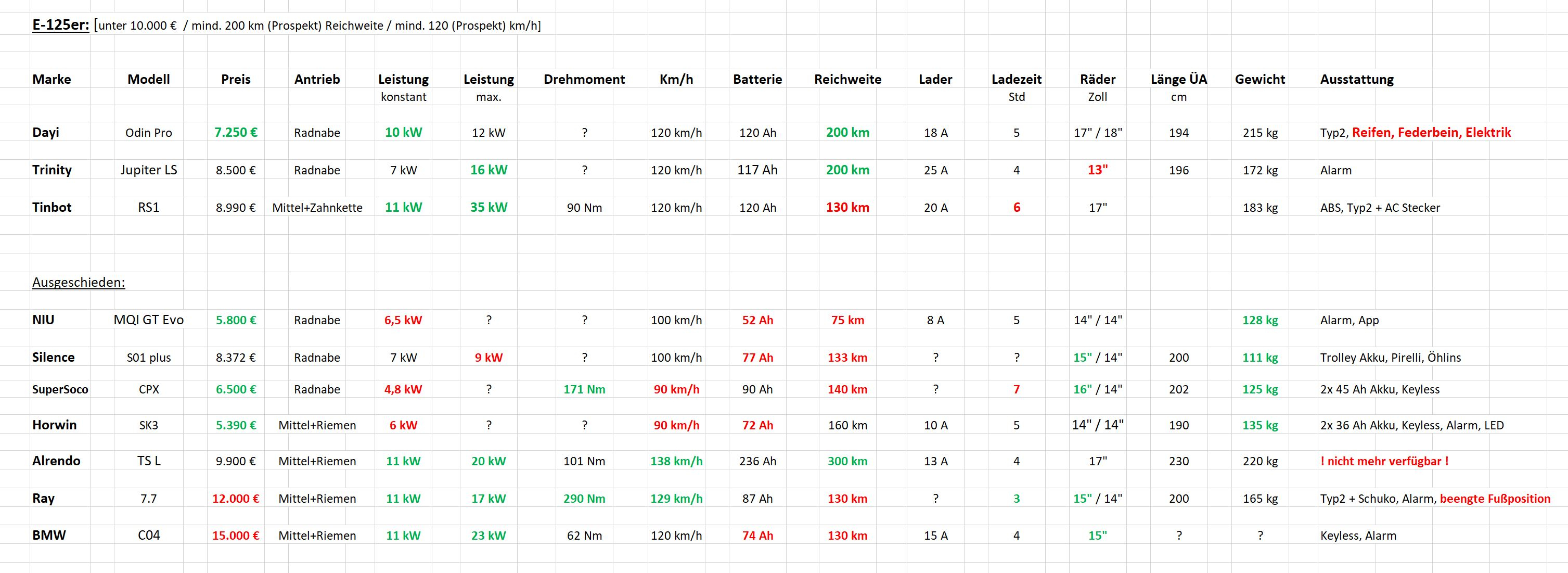

Danke Didi für die Info. Mein Wunsch bzgl. 120 km/h noch mal etwas spezifizierter. Ich will nicht Stunden lang 120 fahren. Die Forderung hat einen anderen Grund. Als Motorradfahrer bin ich es auf Landstraßen gewohnt den Verkehr vor mir her zu schieben. Um zu vermeiden, dass dies jetzt andere mit mir machen, muss das E-Mopped mind. ordentliche 100-110 km/h laufen. (Raser nicht berücksichtigt). Läuft die Mühle (wie die meisten E-Roller) nur 80 oder 90, bin ich ein Hindernis, wie z.B. mit dem SK3, den ich ansonsten ganz cool fände. Deshalb mein Wunsch nach 120 Werksangabe, was real dann eh nur max. 110 sein werden. Alrendo, Ray 7.7 und C04 könnten mehr, sind aber zu teuer oder wie die Alrendo TS L nicht mehr greifbar.
Für Interessierte hier meine momentane Auswertung nach Werksangaben:

Bist Du sicher, dass die bisherigen 150 Ah Akkukapazität des Jupiter 11 /Puma X nun auch im Jupiter SL auf Tiger-S-Basis geben wird? (wie es in Deiner Liste steht). Da steht bisher auf der Homepage 117 Ah, wie beim aktuellen Tiger.
Nicht alle der Fahrzeuge auf der Liste nutzen 20s-Akkus mit 72V Nennspannung (Ray: 89V, S01: 51V). Die Energiemenge in kWh in der Liste aufzuführen, würde Vergleichen vereinfachen. Die Fahrzeuge mit Typ 2 und der S01 haben ein Ladegerät mit drin, Der Jupiter SL offenbar nicht mehr (Jupiter 11 hatte das).
Mit dem Ansatz, dass das Fahrzeug über mindestens 150 km Stecke Geschwindigkeiten um echte 100 km/h erreichen soll, reduziert sich der Energiebedarf vielleicht auf 16-18 kWh.
Mein Akku mit 8kWh wiegt schon knapp 40 kg. Mein Reichweitentest im 5-8 kW Roller (94 km/h) steht noch aus.
Im 4-5 kW-Roller (bis 80 km/h) würde die Energie für etwa 160 km Labdstraße reichen. Weil ich mit 75-80 km/h aber von den 40-Tonnern auf der Autobahn zu stark bedrängt (und bei deren Überholvorgang bedroht) werde, mache ich diese Saison den Wechel auf 90 km/h mit größerem Akku und rechne dann mit gut 100 km Reichweite.

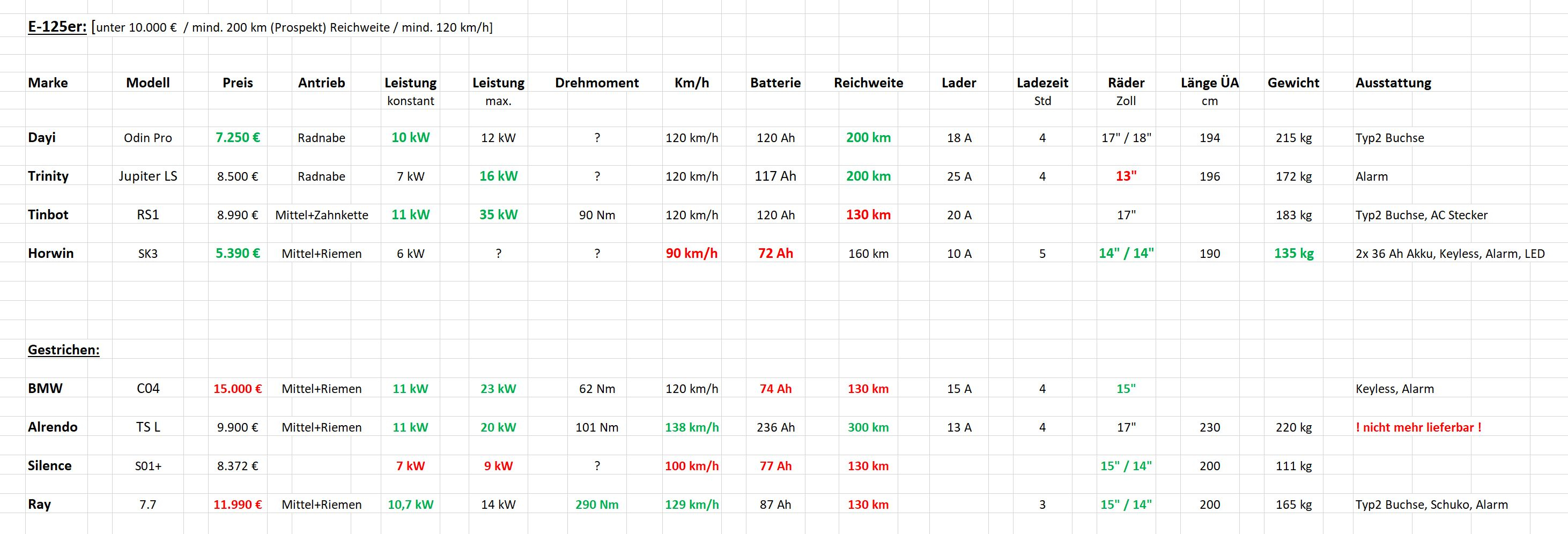

Meine Tabelle von oben um 3 weitere Roller erweitert:

20s heißt 20 Zellen in Serie, also eine Reihenschaltung. D.h. die Zellspannung mal dieser Zahl ergibt die dahinterstehende Spannung.Im ersten Fall also 20 x 3,65V = 73V.
Die 3,65V sind aber die Nominalspannung, bei ca. 50% Ladestand. Ganz vollgeladen haben die 4,1 bis 4,2V, was die Ladeschlussspannung ist.
Sprich im ersten Fall 20 x 4,2V = 84V Ladeschlussspannung.
Und Didi testet gerade 117Ah NMC Zellen in prismatischer Bauform :D
