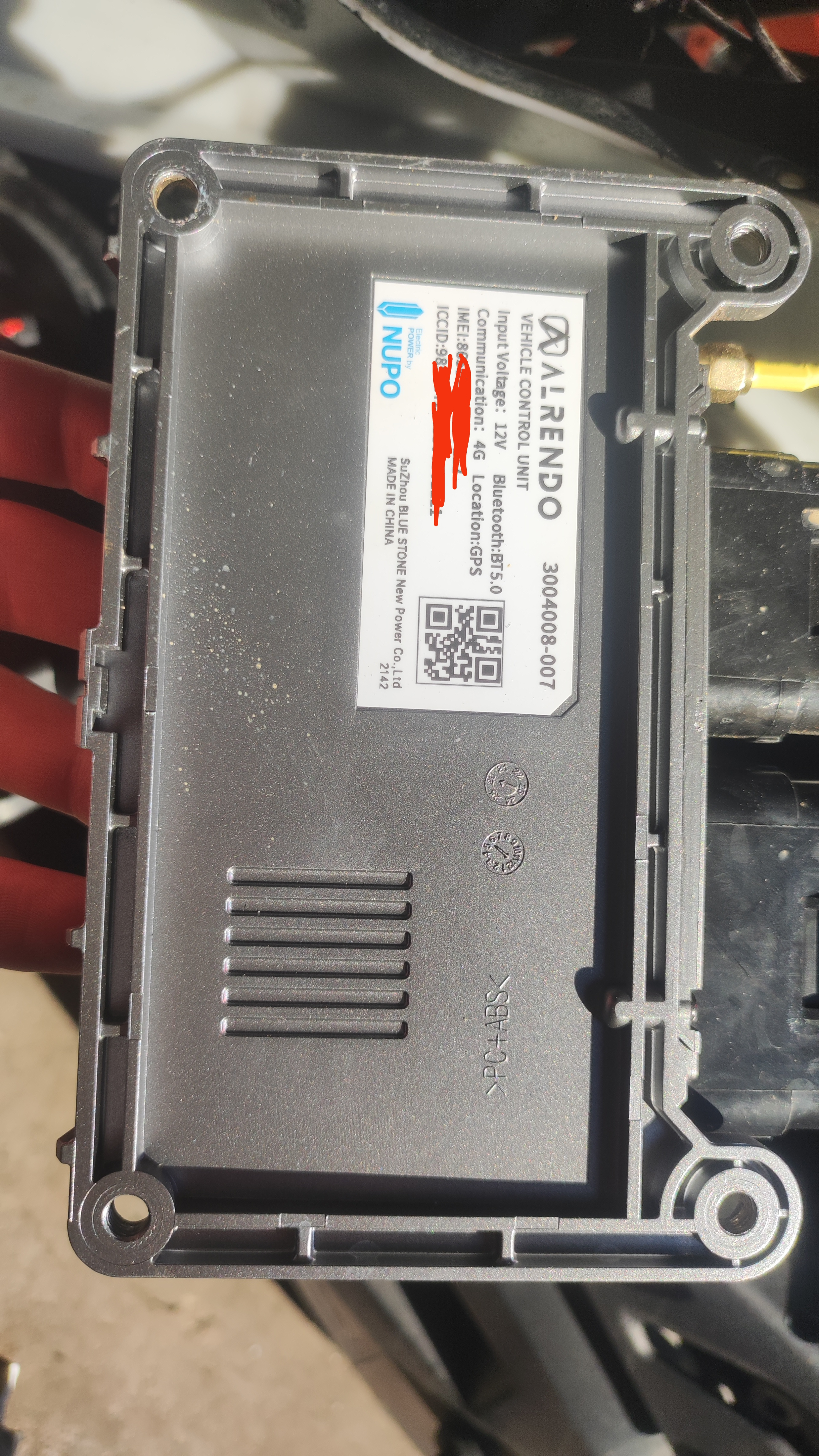

Hi René,Rey hat geschrieben: Do 20. Apr 2023, 09:43 Ich habe es mit der NuLink App probiert. Anmelden geht aber man benötigt die Serialnummer von der VCU. Also VCU ausgebaut und pech gehabt .
Auf der Kiste stehen ne menge Nummern aber nicht die Serialnummer. Wenn der OBD-Anschluss laufen würde könnte man die vielleicht auslesen.
ist das die verbaute VCU?
http://www.bluestone-ev.com/en/product/?index=4
LG, Stefan

Hi René, hast Du mal versucht die lange Nummer, die im QR-Code hinterlegt ist, als Seriennummer einzugeben?Rey hat geschrieben: Do 20. Apr 2023, 09:43 Ich habe es mit der NuLink App probiert. Anmelden geht aber man benötigt die Serialnummer von der VCU. Also VCU ausgebaut und pech gehabt .
stefvienna
- Beiträge: 623
- Registriert: Mi 1. Jul 2020, 19:31
- Roller: Alrendo TS Bravo & Bimie Grazie Sport Premio WR5
- PLZ: 1050
- Wohnort: Wien
Re: Uhrzeit stellen
Bei der VCU von Annika wäre das dann
490330040080072110110200230001

Ja habe alle Nummern durch probiert. Kam immer die Meldung das die Nummer ungültig ist. Kann natürlich sein das nur ein Teil der Nummer
die Serialnummer ist . Man müsste mal sehen wie die aussieht bei der Originalbox .
